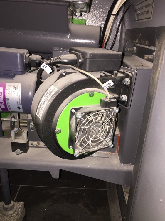

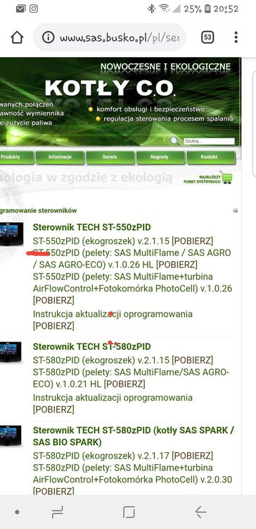

Witam. Zaktualizowałem przed chwilą oprogramowanie sterownika Tech 550 z PID. Aktualizacja przebiegła wporzadku natomiast kocioł po ustawieniu w algorytmie PID nie zwiększa nadmuchu, wentylator chodzi ciągle na 1%. Co może być nie tak? Soft pobrany że strony producenta.
Zaznaczyłem które oprogramowanie pobralem i wygrałem czerwoną kreską. Czy nie powinno być to niżej?

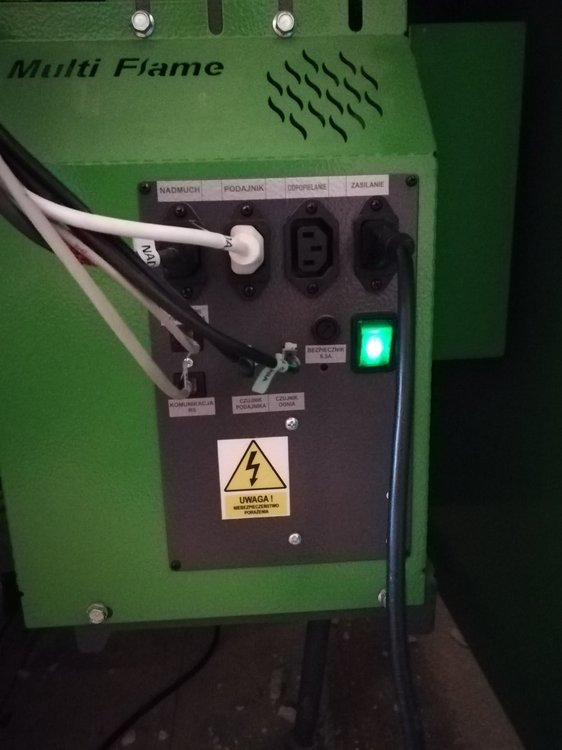

Jeżeli ma pan czujnik ognia (kabelek na zdjęciu) i przepływomierz (ten "komputerowy" wiaraczek z kolejnego zdjęcia) to należy pobrać sterownik ten drugi co ma w nazwie " +turbina AirFlowConrol+Fotokomórka PhotoCell "
