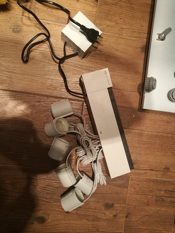

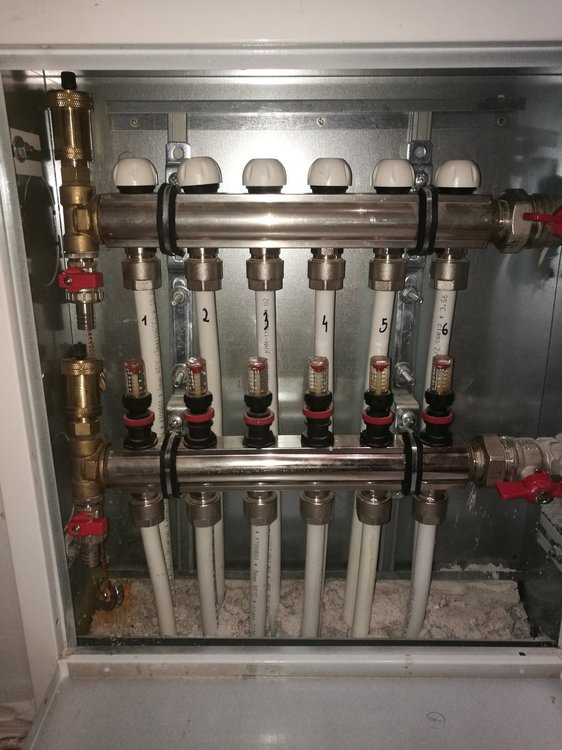

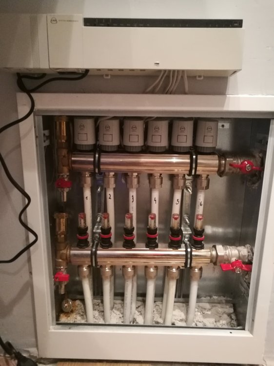

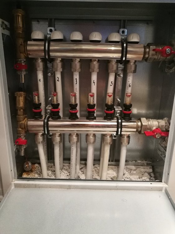

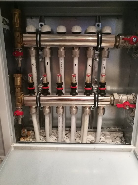

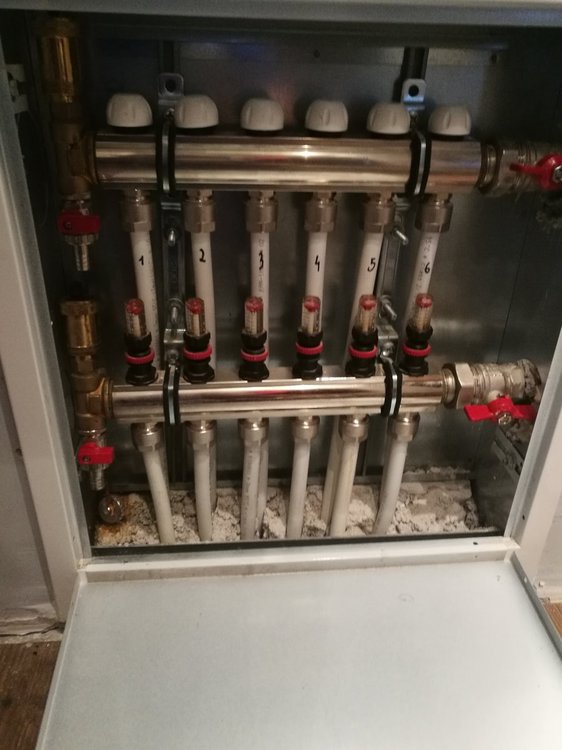

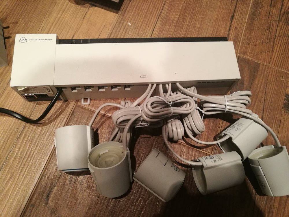

Chciał bym zmodernizować układ ogrzewania podłogowego po przez zastosowanie siłowniów elektrycznych KAN i listwy KAN które posiadam , moje pytanie czy do tego zestawu potrzebuje tylko jeszcze bezprzewodowy termostat Lcd KAN ? I czy na listwie rozdzielacza przy zasilaniu powinienem mieć czujnik temperatury podłączony do tej listwy KAN ? Dodaje kilka zdjęć jak to wygląda u mnie .Z góry dziękuje za pomoc.
A po co kolego sobie problem robić? Ja mam tak jak Ty na początku Tylko że temperatura zasilania steruje pogodynka i działa już 6 lat. Raz ustawiasz sobie przepływ i będzie dobrze.
