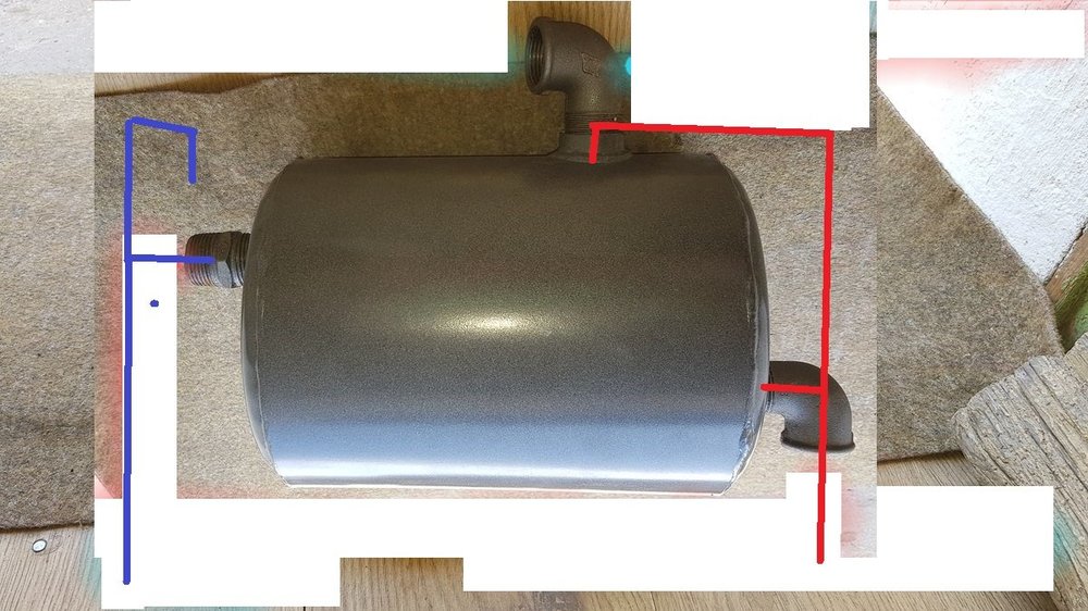

Gość Opublikowano 5 Września 2018 #1 Udostępnij Opublikowano 5 Września 2018 Witajcie. Zastanawiam się czy ten zbiornik można zamontować poziomo-na moje amatorskie oko niestety jedynie pionowo,ale może się mylę? Pozdrawiam Odnośnik do komentarza Udostępnij na innych stronach Więcej opcji udostępniania...
sambor Opublikowano 5 Września 2018 #2 Udostępnij Opublikowano 5 Września 2018 Jak prawidłowo to tylko w pionie , jak byle jak to iw poziomie da radę. Odnośnik do komentarza Udostępnij na innych stronach Więcej opcji udostępniania...
Gość Opublikowano 5 Września 2018 #3 Udostępnij Opublikowano 5 Września 2018 Tak,ma być prawidłowo. Dzięki Odnośnik do komentarza Udostępnij na innych stronach Więcej opcji udostępniania...

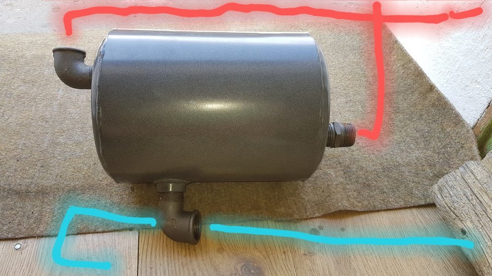

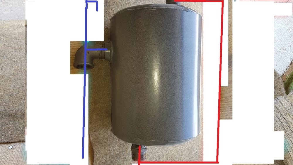

hamis Opublikowano 10 Września 2018 #4 Udostępnij Opublikowano 10 Września 2018 A nie powinien być jak na zdjęciu tylko obrocony o 180 stopni? Tak mam u siebie... Mamy wtedy Rb od góry, rw od dołu i przelew z boku... Odnośnik do komentarza Udostępnij na innych stronach Więcej opcji udostępniania...
Gość Opublikowano 10 Września 2018 #5 Udostępnij Opublikowano 10 Września 2018 3 godziny temu, hamis napisał: A nie powinien być jak na zdjęciu tylko obrocony o 180 stopni? Tak mam u siebie... Niezbyt,ponieważ rura przelewowa byłaby bardzo nisko-poniżej połowy zbiornika a teraz jest powyżej. 3 godziny temu, hamis napisał: Mamy wtedy Rb od góry, rw od dołu i przelew z boku Zauważ,że ten zbiornik montowany jest pionowo,więc teraz też tak mamy jak piszesz :) Odnośnik do komentarza Udostępnij na innych stronach Więcej opcji udostępniania...
hamis Opublikowano 11 Września 2018 #6 Udostępnij Opublikowano 11 Września 2018 To chyba ja czegoś nie dowidze na tym obrazku... Mówię o zastosowaniu przelewu za pomocą rury, która na obecnym zdjęciu jest po prawej. Wydaje mi się, że jest dużo wyżej niż połowa zbiornika... Odnośnik do komentarza Udostępnij na innych stronach Więcej opcji udostępniania...
Gość Opublikowano 11 Września 2018 #7 Udostępnij Opublikowano 11 Września 2018 Godzinę temu, hamis napisał: To chyba ja czegoś nie dowidze na tym obrazku Tak też myślę :) Godzinę temu, hamis napisał: Mówię o zastosowaniu przelewu za pomocą rury, która na obecnym zdjęciu jest po prawej. Wydaje mi się, że jest dużo wyżej niż połowa zbiornika... Tak,masz rację jest ona wyżej tyle,że nie powinno się tak robić,ponieważ jak sam napisałeś wcześniej rure rb i rw należy podłączyć góra i dół a w tym konkretnym przypadku jak widać na obecnym zdjęciu trzeba by podłączyć rb do boku a rw do dołu. Jedynie w pionie mamy rb i rw góra/dół. Mam nadzieję,że teraz się rozumiemy. Odnośnik do komentarza Udostępnij na innych stronach Więcej opcji udostępniania...
Gość Opublikowano 11 Września 2018 #8 Udostępnij Opublikowano 11 Września 2018 Godzinę temu, Jamjestcichy napisał: zdjęciu trzeba by podłączyć rb do boku a rw do dołu. Zacytuję siebie. Miało być rb do boku a rw do góry. Odnośnik do komentarza Udostępnij na innych stronach Więcej opcji udostępniania...
hamis Opublikowano 11 Września 2018 #9 Udostępnij Opublikowano 11 Września 2018 Ja mam tak u siebie i nie widzę problemów, choć może jest niepoprawnie. Tylko u mnie jest jedna rura od zasilania z kotła i przy samym naczyniu rozchodzi się na jedną z boku i drugą od góry. A przelew po drugiej stronie Odnośnik do komentarza Udostępnij na innych stronach Więcej opcji udostępniania...
hamis Opublikowano 11 Września 2018 #10 Udostępnij Opublikowano 11 Września 2018 Choć się ostatnio zastanawiałem czy ich nie rozdzielić. Wtedy rw (podłączona do powrotu kotła) byłaby od boku, a rb (podłączona do zasilania) od góry. Są jakieś przeciwskazania? Odnośnik do komentarza Udostępnij na innych stronach Więcej opcji udostępniania...
Gość Opublikowano 11 Września 2018 #11 Udostępnij Opublikowano 11 Września 2018 Godzinę temu, hamis napisał: Tylko u mnie jest jedna rura od zasilania z kotła i przy samym naczyniu rozchodzi się na jedną z boku i drugą od góry. I to jest niepoprawne.U mnie tez jest jedna rura,która jest tak podłączona Godzinę temu, hamis napisał: Są jakieś przeciwskazania? Ale po co? Wtedy wydaje mi się,że byś zrobił dodatkowy grzejnik z naczynia wyrównawczego. Odnośnik do komentarza Udostępnij na innych stronach Więcej opcji udostępniania...
hamis Opublikowano 11 Września 2018 #12 Udostępnij Opublikowano 11 Września 2018 Grzejnik się nie zrobi, bo nie będzie cyrkulacji przez zbiornik... Jakiś argument dlaczego jest niepoprawne i w czym przeszkadza? Wg mnie różnica jest jedynie taka, że gdyby woda w zbiorniku spadła poniżej bocznej rury, to mogłoby się zapowietrzyc. Ale to mało prawdopodobne... Odnośnik do komentarza Udostępnij na innych stronach Więcej opcji udostępniania...
Gość Opublikowano 11 Września 2018 #13 Udostępnij Opublikowano 11 Września 2018 12 minut temu, hamis napisał: Grzejnik się nie zrobi, bo nie będzie cyrkulacji przez zbiornik... Chyba,że tak. 13 minut temu, hamis napisał: Jakiś argument dlaczego jest niepoprawne i w czym przeszkadza? Ja to mało się znam i fajnie by było gdyby ktoś obeznany odpowiedział na Twoje pytania. Jedno jest pewne-zbiornik wyrównawczy w przypadku podłączenia tak jak jest u Ciebie traci na pojemności,czyli to co poniżej rury bocznej nie ma żadnego znaczenia. W dniu 5.09.2018 o 13:53, sambor napisał: Jak prawidłowo to tylko w pionie , jak byle jak to iw poziomie da radę. Może kolega lepiej to wytłumaczy bo może plotę bzdury. Odnośnik do komentarza Udostępnij na innych stronach Więcej opcji udostępniania...
hamis Opublikowano 11 Września 2018 #14 Udostępnij Opublikowano 11 Września 2018 Mam zbiornik 30 litrów, więc jest spory zapas;-) Odnośnik do komentarza Udostępnij na innych stronach Więcej opcji udostępniania...
Gość Opublikowano 11 Września 2018 #15 Udostępnij Opublikowano 11 Września 2018 hamis U mnie jest tylko 10l,więc takie położenie zmniejszyło by znacząco jego pojemność Odnośnik do komentarza Udostępnij na innych stronach Więcej opcji udostępniania...

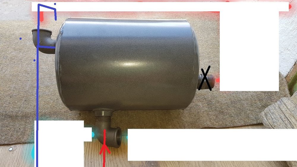

sambor Opublikowano 11 Września 2018 #16 Udostępnij Opublikowano 11 Września 2018 Woda w naczyniu przelewowym może spadać od rury przelewowej do dolnego przyłącza rury prowadzonej od kotła ( wzbiorczej, bezpieczeństwa) W tym zbiorniku mogą wg mnie być 3 metody podłączenia na rys 1-3 wg mnie prawidłowy jest 3 sposób ale 2 też może być, wg starych inst może być też ten 1 . Największa pojemność czynna jest przy połączeniu 3, przy podłączeniu 2 jest spora objętość martwa - poniżej wejścia rury z kotła , czyli praktycznie wykorzystujemy 1/3 pojemności zbiornika. Brak wody w samym naczyniu nie powoduje zapowietrzenia instalacji., dopiero jak poziom w rurze od kotła spadnie poniżej elementów instalacji nastąpi zapowietrzenie. Odnośnik do komentarza Udostępnij na innych stronach Więcej opcji udostępniania...
hamis Opublikowano 11 Września 2018 #17 Udostępnij Opublikowano 11 Września 2018 Mam podłączenie dokładnie jak w 2 przypadku. Rzeczywiście idąc tym tropem argument jest słuszny - woda poniżej dolnej rury jest bezuzyteczna. Przy dużym zbiorniku (jak u mnie) nie ma to aż tak wielkiego znaczenia, jednak przy małym zbiorniku może być problem... To jeszcze zapytam jak zamontować zbiornik tak jak w 3 wersji? Jaki typ uchwytu/wieszaka? Odnośnik do komentarza Udostępnij na innych stronach Więcej opcji udostępniania...

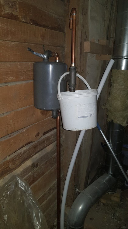

Gość Opublikowano 11 Września 2018 #18 Udostępnij Opublikowano 11 Września 2018 42 minuty temu, hamis napisał: To jeszcze zapytam jak zamontować zbiornik tak jak w 3 wersji? Jaki typ uchwytu/wieszaka? Ja zamontowałem na taśmę metalową,ale to tymczasowo a potem zrobie jakieś wsporniki. Tylko teraz patrząc na tą fajkę odpowietrzajacą zastanawiam się czy nie przesadziłem z jej długością. Odnośnik do komentarza Udostępnij na innych stronach Więcej opcji udostępniania...
