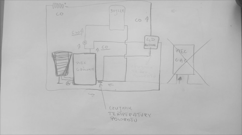

niejacek Opublikowano 4 Września 2018 #1 Opublikowano 4 Września 2018 Witam. Jako całkowity nowicjusz proszę kolegów z doświadczeniem o ocenę poprawności instalacji centralnego ogrzewania. W załączniku zamieściłem mocno uproszczony schemat, zrobiony na podstawie obserwacji połączeń wykonanych w mojej kotłowni. Moje obawy budzi sposób podłączenia powrotu i lokalizacja czujnika temperatury powrotu. Z tego co wiem czujnik powinien być zamontowany jak najbliżej kotła a u mnie jest podłączony na wyjściu powrotu za zaworem 4d. Nie wiem też dlaczego powrót z grzejników w całości nie idzie przez zawór 4d? Wydaje mi się to trochę bez sensu ale może chodzi o to, że kiedy rozmawiałem z majstrem o instalacji to wspominałem, że dobrze by było gdyby mogła pracować grawitacyjnie w przypadku częstych u mnie przerw w dostawie prądu. Rury miałem tak projektowane i na starym, zasypowym piecu wszystko działało jak należy. Nie wiem tylko dlaczego nie mam by-pasa na zaworze 4d? Zawór 4d jest ustawiany automatycznie ze sterownika pieca, schemat jest uproszczony (pominąłem zawory i zawory zwrotne, rurę przelewu itp.) chodzi mi głównie o ocenę podłączenia powrotów. Moim zdaniem powinno to działać, ale może nie tak sprawnie jak przy podłączeniu powroty tylko przez zawór 4d. Czy muszę przerabiać instalację czy mogę zostawić tak jak jest teraz? Przepraszam za jakość schematu i proszę o opinie, Jacek.
sambor Opublikowano 4 Września 2018 #2 Opublikowano 4 Września 2018 Jeżeli ten rysunek jest prawdziwy ( ZGODNY Z REALIAMI) - TO MASZ BZDURĘ NA 102 FAJERKI.

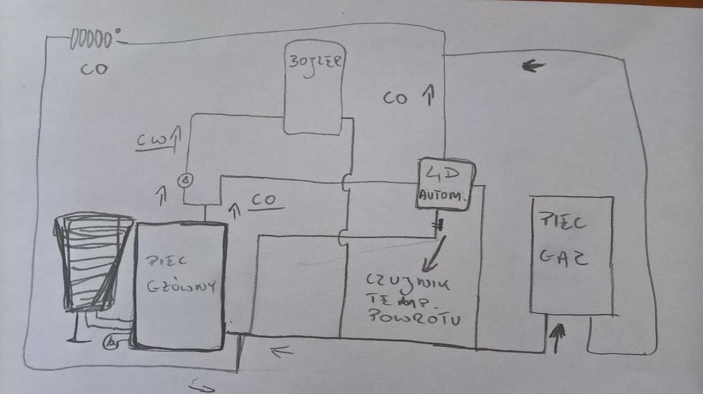

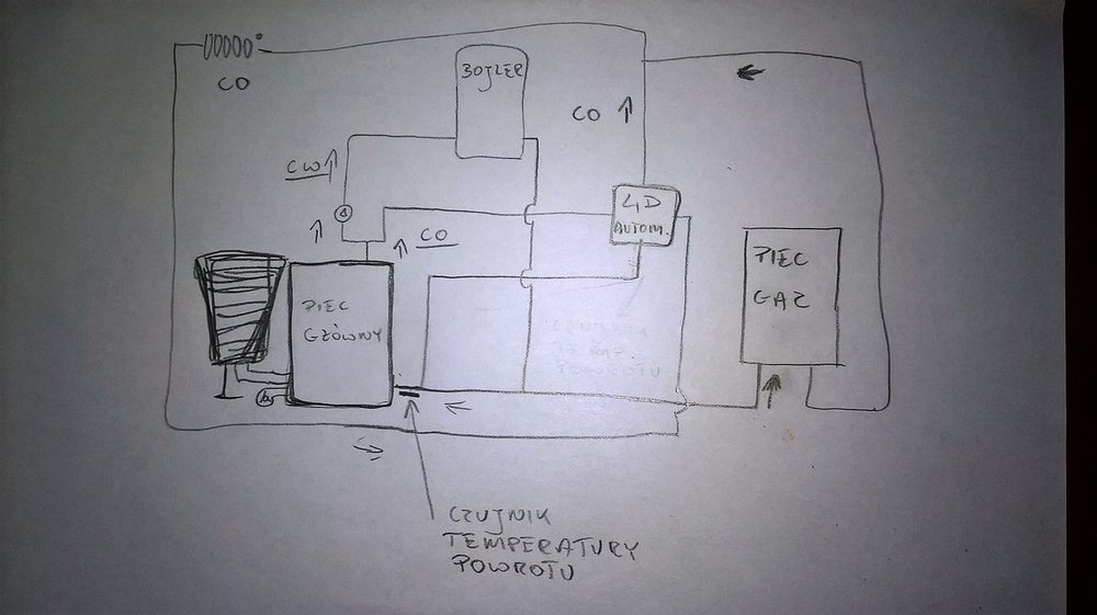

niejacek Opublikowano 5 Września 2018 Autor #3 Opublikowano 5 Września 2018 Dzięki za odpowiedź. Schemat (a w zasadzie masz rację - trudno to nazwać schematem, rysunek bardziej pasuje) jest mocno uproszczony, skupiłem się na pokazaniu wyjścia i powrotu. Nie znam się na hydraulice ale na logikę wychodzi mi, że powinienem mieć coś w tym stylu jak na rysunku poniżej. Czy taki układ byłby w miarę ok?
sambor Opublikowano 5 Września 2018 #4 Opublikowano 5 Września 2018 Też źle, kocioł gazowy powinien być wpięty wprost do instalacji CO i ew pod drugą wężownicę grzania CW.

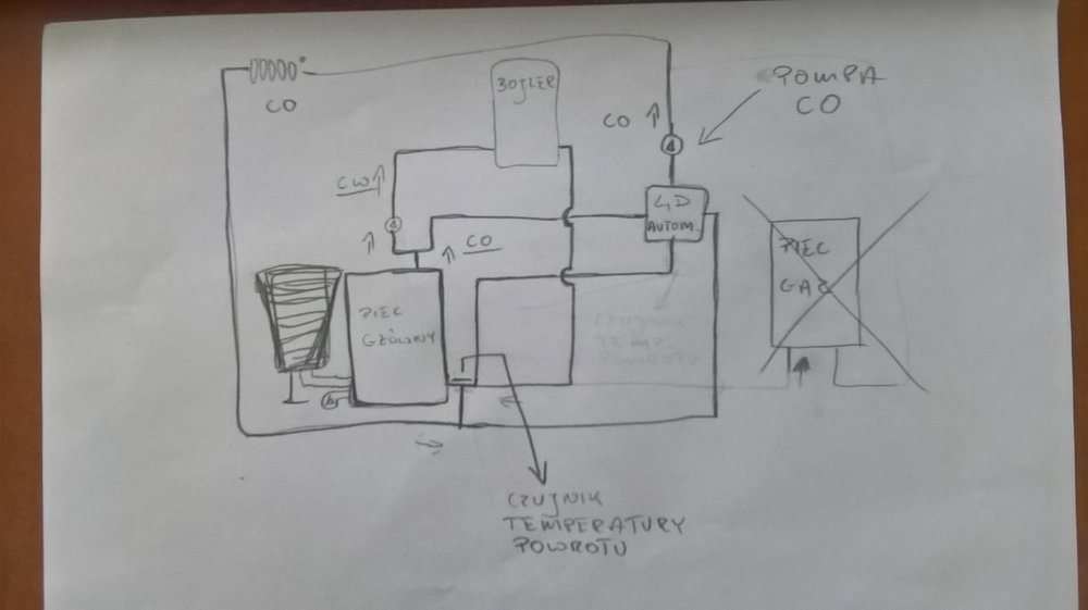

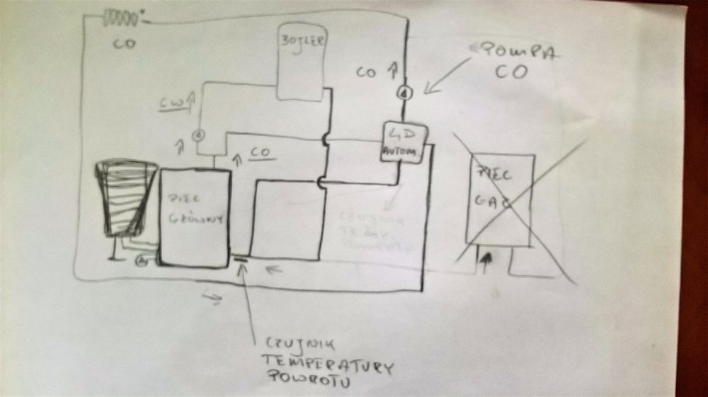

niejacek Opublikowano 5 Września 2018 Autor #5 Opublikowano 5 Września 2018 Podłączenie kotła gazowego pozostało po starej instalacji. Wiem, że nie powinien pracować w układzie otwartym, ale przelew mam umieszczony na strychu, na tyle wysoko, że jest wystarczające ciśnienie do pracy kotła gazowego. W instalacji mam wstawione (nie zamieściłem ich na rysunku) zawory zwrotne rozdzielające obwody z obu pieców. Na razie jakoś to działa a w przyszłości może pomyślę o całkowitym rozdzieleniu układów. Proszę jeszcze tylko o informację czy układ z pierwszego mojego postu, po odłączeniu pieca gazowego, ma szansę na prawidłową pracę czy musi być koniecznie poprawiony przed sezonem grzewczym? Jeśli muszę go koniecznie przebudować czy taki jak na rysunku poniżej będzie poprawny?
niejacek Opublikowano 5 Września 2018 Autor #6 Opublikowano 5 Września 2018 Przepraszam za moje gapiostwo, zapomniałem zamieścić na schematach bardzo ważnego elementu jakim jest pompa na wyjściu co za zaworem 4d.
sambor Opublikowano 5 Września 2018 #7 Opublikowano 5 Września 2018 To co na rys będzie poprawne, natomiast kocioł gazowy wpinasz wprost za pompą od CO i na powrocie przed zaw 4, tak aby kocioł gazowy nie pracował przez zaw 4-D
niejacek Opublikowano 5 Września 2018 Autor #8 Opublikowano 5 Września 2018 Dzięki serdeczne za cierpliwość i porady. Kocioł gazowy mogę bardzo prosto odciąć zaworami, bez przerabiania instalacji. wykorzystuję go głównie w lecie do grzania wody i do tego jest całkiem osobny obieg do bojlera, którego nie narysowałem na tym schemacie. Zastanawiam się tylko czy jeśli na razie nie odłączę tego powrotu "bezpośrednio" na piec (do tego to już muszą znowu opróżnić instalację) i ograniczę się tylko do odłączenia pieca gazowego i zmiany miejsca instalacji czujnika temperatury powrotu to instalacja będzie całkiem do d... czy tylko zestawiona bez sensu ale działająca w miarę poprawnie?
