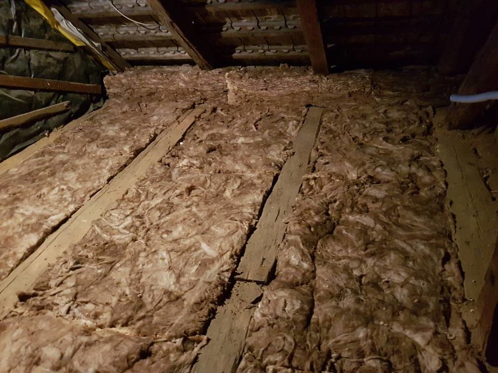

Dom z lat 40 , strych nieuzytkowy ,zaczelem ocieplac strop miedzy 1 pietrem a strychem , po zerwaniu desek z 3/4 stropu okazalo sie ze miedzy belkami nie bylo zadnej izolacji wiec miedzy belki wsadzilem 20cm welny i spowrotem nsbilem deski , zaczelem robic dalej ale okazalo sie ze dalej miedzy belkami jes nasypane pelno syfu 20cm
Nieche mi sie tego wybierac czy moge tak zrobic ze na calej powiezchni strych na deski poloze welne mineralna 20cm
Czy wtedy ocieplenie stropu bedzie dobre 729e07d74c1484e93f9fb2f52250a606.jpg
No jak będzie wełna to ona nie wie czy jest na deskach czy pod deskami i jak po niej nie będziesz latał to swoją robotę zrobi to pewne
Ok dzieki a moze sie zdazyc ze bede musial przejsc po welnie np: antene przestawic ,to wtedy z welna nic sie nie stanie
Oczywiście że nic pod warunkiem że nie będziesz latał jak kot z pęcherzem  co tydzień.
