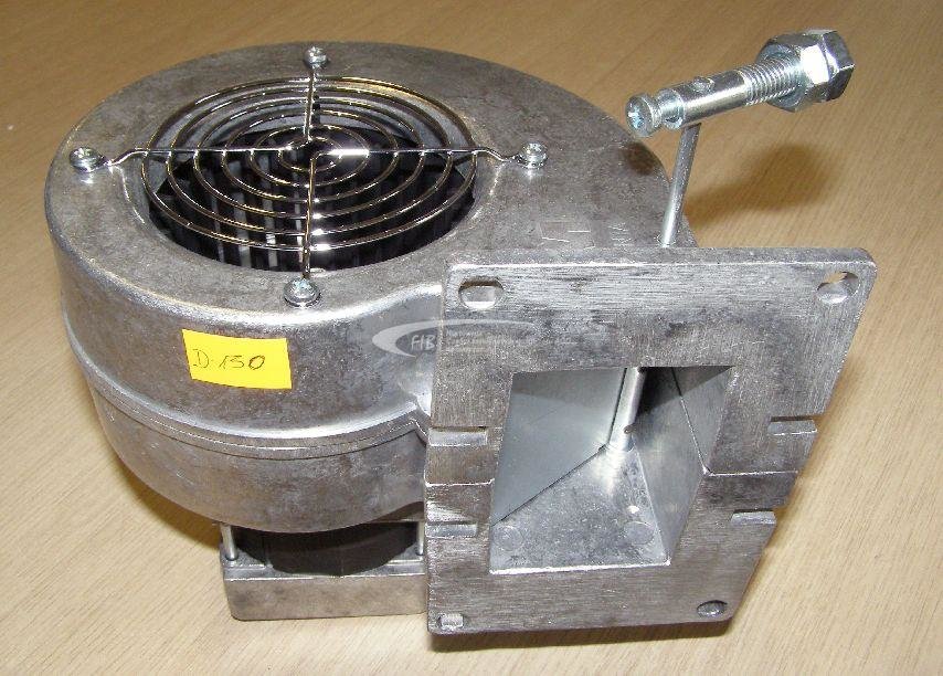

Gość krzysiuus Opublikowano 12 Listopada 2017 #1 Udostępnij Opublikowano 12 Listopada 2017 Witam Panowie, mam problem z prawdopodobnie dmuchawą pieca CO. Więc tak kilka dni temu słabo się paliło, piec nie osiągał temperatury powyżej 40C, kopciło się itd (dźwigienka od dmuchawy praktycznie się nie podnosiła). Więc następnego dnia dokładnie wyczyściłem piec + te dziurki na tylnej ściance od dmuchawy bo były zapchane. Rozpaliłem i wszystko było ok, ładnie się paliło i piec szybko osiągał odpowiednią temperaturę czyli wszystko ok. Kilka dni temu miałem kominiarza i czyścił przewody kominowe, zrobił to porządnie bo sam sprawdzałem był ładny prześwit. W ten sam dzień co wyczyścił przewody kominowe rozpalam i kicha znów słabo się pali, dźwigienka od dmuchawy ani drgnie (mimo że piec czyszczony był kilka dni wcześniej). Dziś rano znów wyczyściłem cały piec włącznie z tymi dziurkami od nawiewu wewnątrz, rozpalam i znów kicha... słabo się pali, kopci i dźwigienka od dmuchawy się nie podnosi... Jakieś porady Panowie? Odnośnik do komentarza Udostępnij na innych stronach Więcej opcji udostępniania...

szelest Opublikowano 12 Listopada 2017 #5 Udostępnij Opublikowano 12 Listopada 2017 A rozkręcałeś kiedykolwiek dmuchawę i czyściłeś ją w środku? Odnośnik do komentarza Udostępnij na innych stronach Więcej opcji udostępniania...
Gość krzysiuus Opublikowano 12 Listopada 2017 #6 Udostępnij Opublikowano 12 Listopada 2017 Nigdy. Ale kilka dni temu jeszcze działała ok... mam ją odkręcić całkiem od pieca? I co dalej? Wystarczy odkręcenie i przedmuchanie sprężonym powietrzem? Dmuchawa u mnie wygląda podobnie jak poniżej: Odnośnik do komentarza Udostępnij na innych stronach Więcej opcji udostępniania...
Gość witek1234 Opublikowano 12 Listopada 2017 #7 Udostępnij Opublikowano 12 Listopada 2017 Podaj typ sterownika. Zmieniałeś coś w ustawieniach? Jeśli łopatki są zabrudzone to przedmuchanie powinno pomóc. Odnośnik do komentarza Udostępnij na innych stronach Więcej opcji udostępniania...
Gość krzysiuus Opublikowano 12 Listopada 2017 #8 Udostępnij Opublikowano 12 Listopada 2017 Hmm zrobiłem fotkę bo nie wiem gdzie tego szukać a na urządzeniu nic nie pisze. W ustawieniach nic nie zmieniałem jest tylko ustawione na najniższym poziomie przedmuch tzn. obroty min i max. Swoją drogą sporo kurzu się nazbierało będę się musiał tym zająć. EDYCJA// Jutro się za to wezmę. Odnośnik do komentarza Udostępnij na innych stronach Więcej opcji udostępniania...
Gość witek1234 Opublikowano 12 Listopada 2017 #9 Udostępnij Opublikowano 12 Listopada 2017 Chodziło mi właśnie o nazwę tego urządzenia. Odkręć wentylator i dokładnie przedmuchaj łopatki. Nie wiem na jaką moc ustawiłeś dmuchawę ale bywa czasem tak że te nakrętki na przeciwwadze są zbyt ciężkie i utrudniają swobodne podnoszenie klapki wewnątrz. U mnie moc mam ustawioną na 30% i jest to zbyt mało aby płynnie unosić klapkę, dlatego ja usunąłem te nakrętki. Ale mam inny sterownik. Odnośnik do komentarza Udostępnij na innych stronach Więcej opcji udostępniania...
Gość krzysiuus Opublikowano 13 Listopada 2017 #10 Udostępnij Opublikowano 13 Listopada 2017 ok Panowie chyba problem rozwiązany. Dmuchawa przeczyszczona sprężonym powietrzem w środku wygląda jak nówka :) (wcześniej wyglądała tragicznie). Co ciekawe po czyszczeniu nadal powietrze nie było "wpychane" kanałem na tylnej ściance pieca do komory spalania... okazało się że "chyba" był on zawalony popiołem jakimiś większymi kamieniami. Od dołu z popielnika otwór był całkowicie zamknięty (powietrze wpadało tylko z popielnika). Obecnie nic już nie kopci i w ciągu ok. 1:30h mam na piecu 65C i gorące grzejniki. Zobaczymy jak długo się ta sytuacja utrzyma. Dziękuję za pomoc. Odnośnik do komentarza Udostępnij na innych stronach Więcej opcji udostępniania...
