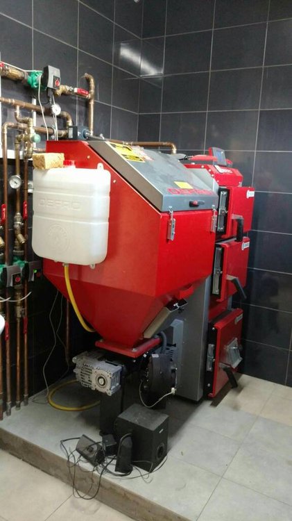

99willy99 Opublikowano 8 Października 2017 Autor #51 Opublikowano 8 Października 2017 Tak z zaworu 4d idzie na co sterownik pokojowy mam na dole w salonie gdzie wszędzie mam podłogówke a sterownik steruje kotłem bo sterowanie pompa co wyłączone jedynie jakbym pozmieniał kable co-podłogówka Wysłane z mojego D2303 przy użyciu Tapatalka
99willy99 Opublikowano 8 Października 2017 Autor #52 Opublikowano 8 Października 2017 Czy podłogówka zasilanie z głównego czy tak jak jest z za 4d Wysłane z mojego D2303 przy użyciu Tapatalka
lechumb Opublikowano 8 Października 2017 #53 Opublikowano 8 Października 2017 Kolego jesli chcesz miec sterowanie podloga za pomoca pokojowki to powtórzę to jeszcze raz. Po pierwsze wywalic ten zawor termostatyczny a w jego miejsce wstawic zwykly 3d tylko ze firmy afriso bo masz raki silownik. Potem przelozyc silownik z 4d na ten 3d i w sterowniku pieca w menu ustawien w pozycji zawor wbudowany ustawic ogrzewanie podlogowe i wlaczyc regulator pokojowy. W trybie pracy regulatora wybrac sterowanie kotlem. Na zaworze 4d ustawic recznie zeby woda miala okolo 65° a temp w grzejnikach niech steruja termostaty ( jesli takie masz na grzejnikach) tylko w takim przypadku musisz jeden miec otwarty na maksa zeby caly czas byl obieg w razie w. Wogole to nie moge zrozumiec twojego instalatora czemu tak ci to zmontowal i wsadzil ten silownik na 4d? Wogole to za malo danych podales. Pokaz zdjecie sterownika ale teraz zeby po prawej byly dane typu zawor wbudowany i temp powrotu i to w czasie pracy ciaglej.
Snoopi21898 Opublikowano 8 Października 2017 #54 Opublikowano 8 Października 2017 Ustawiasz zawór wbudowany jako podłogowy i pompę od podgłówki wpinasz w miejsce od pompy co. W menu zaworu ustawiasz parametry i krzywą grzewczą. Pompę od co wpinasz w pompę dodatkową 1 lub 2 jak nie masz cyrkulacji(wtedy działa równolegle z ta od podłogówki) w przypadku pompy dod 1 ustawiasz pompa buforu. Zawór 4d ustawiasz ręcznie np. na 7. Warunkiem sa termostaty na grzejnikach i najlepiej pompa z autoadapt.
99willy99 Opublikowano 8 Października 2017 Autor #55 Opublikowano 8 Października 2017 Sterownik pieca to sterownik k1pv4 Wysłane z mojego D2303 przy użyciu Tapatalka
99willy99 Opublikowano 8 Października 2017 Autor #56 Opublikowano 8 Października 2017 A pokojowy to defro spk lux Wysłane z mojego D2303 przy użyciu Tapatalka
99willy99 Opublikowano 8 Października 2017 Autor #57 Opublikowano 8 Października 2017 Pierwsza od lewej pompa od co druga podłogowa pompy willo Wysłane z mojego D2303 przy użyciu Tapatalka
lechumb Opublikowano 9 Października 2017 #58 Opublikowano 9 Października 2017 Widzę że kolega 99willo99 nie bardzo wie jak działa jego instalacja. Najlepszym rozwiązaniem w jego przypadku jest ustawienie tylko zaworu wbudowanego jako zawór od co i wlaczenie pogodowki z krzywa grzewcza oraz recznie ustawienie na zaworze termostatycznym dajmy na to 30° i potem ewentualna korekta reczna a na sterowniku dac zadana np 45° wtedy pompka od op bedzie chodzic caly czas oraz na ta chwile zapomniec o sterowaniu pokojowym bez przeróbek opisanych wyżej przeze mnie i kolegę snoopiego.
lechumb Opublikowano 9 Października 2017 #59 Opublikowano 9 Października 2017 Poza tym to nawet instalatorowi nie chcialo sie ocieplić instalacji. Tak to instalacja jest wykonana dobrze poza nie do końca zgraniem sterowania. I czemu nie ma pompki na powrocie z 4d? I to cienkie wyjscie z pieca, od razu redukcja.
lechumb Opublikowano 9 Października 2017 #60 Opublikowano 9 Października 2017 A ten sterownik pokojowy to narazie masz tylko do pokazywania godziny i temp w domu bo do sterowania to w tej konfiguracji napewno nie.

lechumb Opublikowano 9 Października 2017 #63 Opublikowano 9 Października 2017 Wiec pare postow wyzej masz dokladnie opisane co i jak i dlaczego i plus wytkniete bledy instalatora. Najlepiej niech przyjdzie i sam pokaze jak on chcial sterowac temp podlogi przez sterownik pokojowy czy nawet sterownik pieca kiedy zalozyl zawor termostatyczny. Podstawa to wywalenie termostatycznego i zalozenie zwyklego 3d afriso i przelozenie na niego silownika
99willy99 Opublikowano 9 Października 2017 Autor #64 Opublikowano 9 Października 2017 Dzięki panowie jeszcze nie mam za to zapłacone wiec mogę oddać i pozmieniać tylko jeszcze pytanie czy zasilenie podłogi za 4d czy podlogowka z przed 4d Wysłane z mojego D2303 przy użyciu Tapatalka
lechumb Opublikowano 9 Października 2017 #65 Opublikowano 9 Października 2017 Tak to juz jest z tymi instalatorami jak w programie usterka. Urzezbic, wziąść kase i zapomnieć. A ty drogi urzytkowniku predzej czy później trafisz na to lub podobne forum wolajac o pomoc, bo mialo byc tak cudownie, pstryk i juz dziala a tu jednak pstryk i nie działa. Niestety u mnie tez nie do konca bylo cudownie
lechumb Opublikowano 9 Października 2017 #66 Opublikowano 9 Października 2017 Podlaczenia masz dobre i nie zmieniaj nic z rurami. Zamien tylko termostatyczny na zwykly 3d i na niego silownik. Masz glowice na grzejnikach? I niech ci te ruru ociepli
99willy99 Opublikowano 9 Października 2017 Autor #67 Opublikowano 9 Października 2017 Tak mam głowice danfosa, chciałbym też dokupić jeszcze jeden siłownik na ten 3d to wtedy będę musiał dokupić jeszcze jeden sterownik do sterowania zaworem a instalator mi wszystko poprawi Wysłane z mojego D2303 przy użyciu Tapatalka
lechumb Opublikowano 9 Października 2017 #68 Opublikowano 9 Października 2017 Zadnego dodatkowego modulu nie kupuj ani dodatkowego silownika. Przełóż ten co masz. Po co ci silownik na zaworze skoro temp w pokojach pilnują glowice. Jedno drugie wyklucza. Teraz to masz regulowanie ciepla wody ktora juz byla wyregulowana. Jak zdejmiesz silownik z 4d to ustaw recznie na nim powiedzmy 5 i zobaczysz jaka bedzie temp za zaworem. Jak bedzie w granicach 55-65 to zostaw i zapomnij o nim a glowice na grzejnikach ustaw wedle potrzeby tylko np drabinke zostaw na maxa zeby byl caly czas obieg wody albo niech ci zrobi tani i prosty baypass w rozdzielaczu tak jak ja to mam i kolega snoopi co tez jest jego pomyslem.
