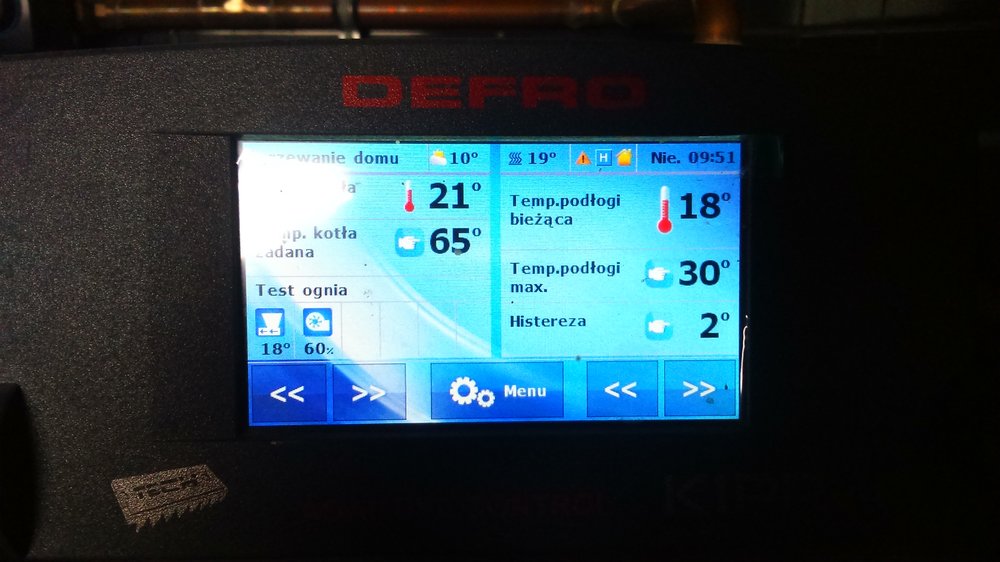

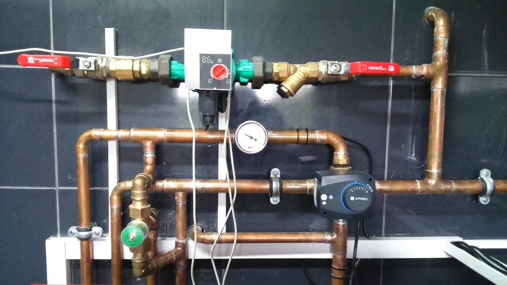

99willy99 Opublikowano 8 Października 2017 Autor #34 Opublikowano 8 Października 2017 Witam ja mam taki problem sterownik tech sp lux tam gdzie podłogówka, siłownik z zaworem 4d za słownikiem zawór termostatyczny, problem polega na tym ze wsterowniku pokojowym jest opcja ze steruje pompa co, a nie podłogowa, a pompa bije tyle stopni ile zadam na sterowniku kotła, czy kable nie powinny być zamienione o tych pomp, żeby pompa dobijała do temperatury zadanej na sterowniku pokojowym ale co wtedy z co? Wysłane z mojego D2303 przy użyciu Tapatalka

lechumb Opublikowano 8 Października 2017 #36 Opublikowano 8 Października 2017 U mnie sprawdzilo sie to rozwiazanie dobrze. Silownik pilnuje temp na podlodze a 4d mam recznie ustawiony zeby dawal kolo 60 stopni i na grzejnikach termostaty.
lechumb Opublikowano 8 Października 2017 #37 Opublikowano 8 Października 2017 Kolego 99willy99 jesli masz ustawione ze pokojowka struje pompa od co to sterownik pieca przez silownik bedzie dawal wiecej ciepla na co i pompa bedzie pracowac caly czas alz do momentu kiedy regulator pokojowy zglosi dogrzanie pomieszczen wtedy sterownik pieca wylaczy pompe od co i wlaczy znow kiedy temp w pomieszczeniach spadnie. Rozwiazanie to ma tez jeden zasadniczy minus gdyz wtedy gdy wylaczy sie pompa co to woda w grzejnikach stygnie a potem gdy pompa ruszy to ta cala zimna woda z grzejnikow zaleje piec. Ja mam silownik na zawoze 3d od podlogi i wlaczone sterowanie piecem a nie pompa.
99willy99 Opublikowano 8 Października 2017 Autor #38 Opublikowano 8 Października 2017 Czyli temperatura podłogi mogę sterować tu i tylko tu Wysłane z mojego D2303 przy użyciu Tapatalka
lechumb Opublikowano 8 Października 2017 #39 Opublikowano 8 Października 2017 Na sterowniku mozesz sterowac temp podlogi tylko wtedy gdy bedziesz mial silownik na zaworze od podlogi. Ty masz zawor od podlogi termostatyczny i w tym przypadku sterowanie masz tylko i wylacznie reczne.

99willy99 Opublikowano 8 Października 2017 Autor #43 Opublikowano 8 Października 2017 Piec chodzi mi na pidzie, a odnośnie jak zadam temperaturę na sterowniku od pieca na podłogówke to pompka chodzi do zadanej temperatury no histereza 2 stopnie i jak temperatura spadnie to znowu nabija do zadanej Wysłane z mojego D2303 przy użyciu Tapatalka
Snoopi21898 Opublikowano 8 Października 2017 #44 Opublikowano 8 Października 2017 A jak masz ustawiony zawór termostatyczny na max?
99willy99 Opublikowano 8 Października 2017 Autor #45 Opublikowano 8 Października 2017 45 Wysłane z mojego D2303 przy użyciu Tapatalka
99willy99 Opublikowano 8 Października 2017 Autor #46 Opublikowano 8 Października 2017 45stopni czyli Max. Skręcić go na mniej Wysłane z mojego D2303 przy użyciu Tapatalka
lechumb Opublikowano 8 Października 2017 #47 Opublikowano 8 Października 2017 99willy99 po tym co widze na twoich zdjeciach nie masz zadnego sterowania automatycznego na podloge. Masz tylko zawor termostatyczny i chocbys nawet ustawil na sterowniku 60 stopni to nigdy do takiej ci nie dobije bo zawor ta temperature ograniczy do takiej jak recznie ustawisz. Teraz pytanie czym u ciebie ten regulator pokojowy steruje, piecem czy pompa. Masz silownik zalozony na zaworze 4d i co nim steruje? Pogodowka? Dla mnie jest to troche przy takiej instalacji bez sensu. Lepiej wywalic ten zawor termostatyczny i wstawic na jego miejsce zwykly 3d afriso i na niego zalozyc ten silownik i ustawic w menu zawor wbudowany opcje ogrzewanie podlogowe i wlaczyc pogodowke i wtedy regulator pokojowy bedzie sterowal ogrzewaniem podlogowym. Mniemam ze chcesz sterowac automatycznie temp podlogi?
Snoopi21898 Opublikowano 8 Października 2017 #48 Opublikowano 8 Października 2017 Ustaw na zaworze tak żeby powiedzmy teraz szło na dom 28-30 stopni (bedziesz widziała na sterowniku jaka idzie temperatura na podłogę) w sterowniku ustaw max temp podłogi na 45 stopni (bedzie to zabezpieczenie na wypadek jak zawór się zepsuje żeby nie rozwalić podłogi i instalacji) pompa od op stale włączona. To jedyne rozwiązanie przy jakiej konfiguracji jaka masz teraz. Najlepiej jak kolega wyżej pisał zawór 3d z siłownikiem i sterowanie pogodowe.
