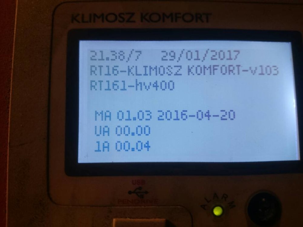

Ellis Opublikowano 29 Stycznia 2017 Autor #26 Opublikowano 29 Stycznia 2017 A te zdjęcia np takie? Wysłane z mojego D6503 przy użyciu Tapatalka

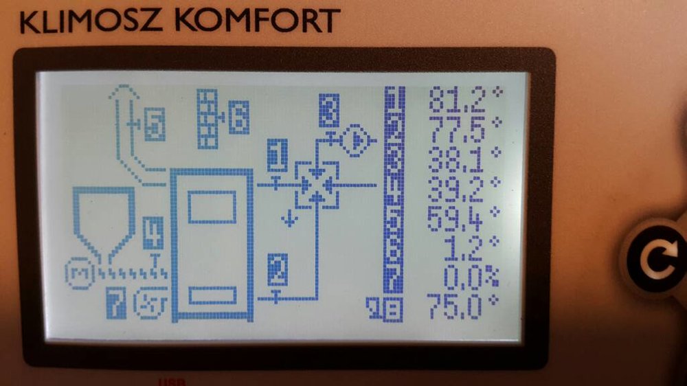

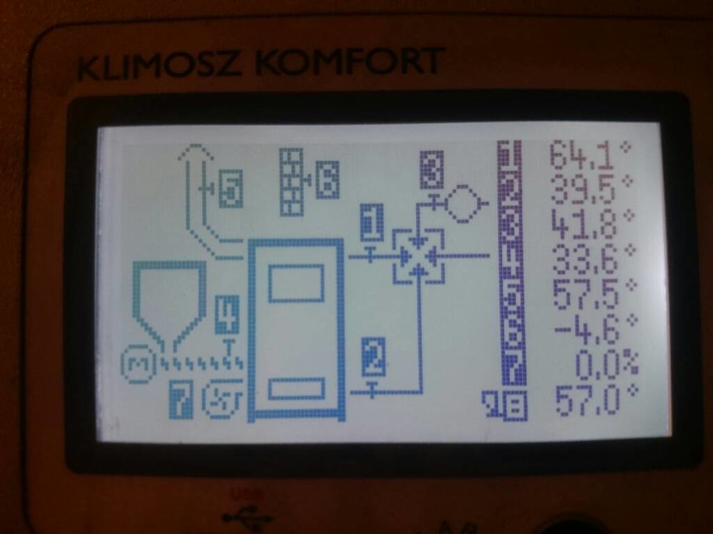

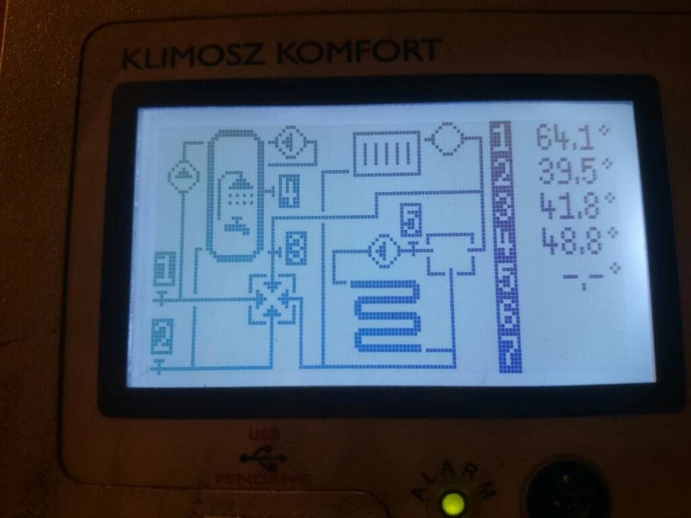

nieudacznik13 Opublikowano 29 Stycznia 2017 #28 Opublikowano 29 Stycznia 2017 Daj minimalna na powrocie 55 to samo powinno się zmienić. Zdjęcia mnie interesują z głównego okna przyciskiem " i " zmieniasz. Wysłane z mojego SM-N910C przy użyciu Tapatalka
Ellis Opublikowano 29 Stycznia 2017 Autor #29 Opublikowano 29 Stycznia 2017 Wysłane z mojego D6503 przy użyciu Tapatalka

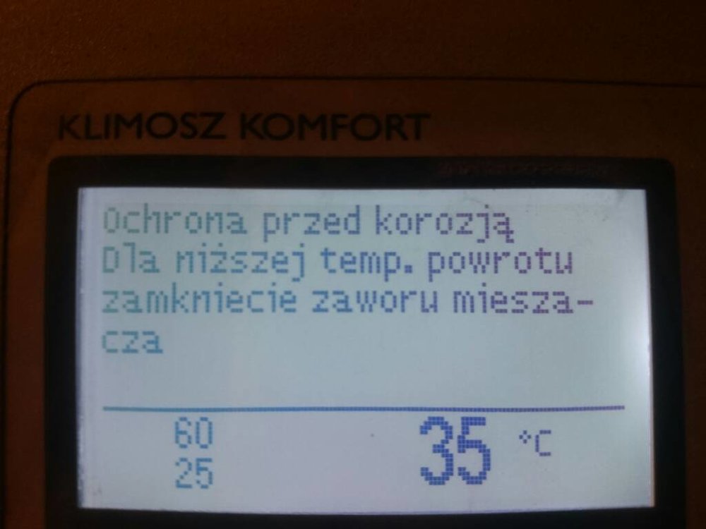

nieudacznik13 Opublikowano 30 Stycznia 2017 #30 Opublikowano 30 Stycznia 2017 Powrót masz na 35 stopni minimum. U ciebie jest na wyświetlaczu 39.5. Jak wskoczy zapotrzebowanie to zaraz zawór się zamknie bo będzie pilnował powrótu. I tak w koło. Musi być większa różnica temperatury na powrocie od minimalnej. Czyli 35 minimalna a 45 lub 50 masz aktualną. Wiec ma zapasu trochę żeby puścić na co. Tak działa zawór4d. Druga opcja to wyłączyć mieszacz i go ręcznie ustawić. Wtedy muszą być termostaty na grzejnikach bo inaczej sauna się zrobi. Wysłane z mojego SM-N910C przy użyciu Tapatalka

nieudacznik13 Opublikowano 30 Stycznia 2017 #38 Opublikowano 30 Stycznia 2017 Tak może być. Napewno to podniesie ochronę powrótu. Wysłane z mojego SM-N910C przy użyciu Tapatalka
