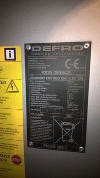

 Witam wszystkich , mam problem z optymalnym ustawieniem pieca DEFRO Komfort Duo Uni Z moc 25KW. . Mam wrażenie , że piec bardzo dużo spala opału jak na ogrzanie 7 letniego domu dobrze ocieplonego z nowymi oknami. Na dobę przy stosunkowo lekkiej zimie spalane jest około 35-40 kg ekogroszku co daje na sezon grzewczy przynajmniej 6-7 ton. W poprzednim piecu Ogniwo 28KW na sezon starczało 4 tony flotu i 2-3 metry drzewa na rozpałkę. Może ktoś z was ma doświadczenie i metodą prób i błędów doszedł do bardziej ekonomicznych ustawień tego pieca. Ja obecnie mam ustawienia fabryczne nic nie przestawiałem od dnia montażu pieca. Zauważyłem, że mam strasznie niedopalony węgiel w popielniku, sterownik jest z funkcją PID.

  Chciałem w sterowniku załączyć tryb PID i od tej pory piec traci temperaturę i sie wygasza , może ktoś wie dlaczego ? Czy trzeba gdzieś w MENU aktywować dla trybu PID czujnik spalin wylotowych ?
Jezeli pid jest zalaczony,to powinno sie pokazac obrazek spalin,musi byc zalaczony haltrom podajnika i wentylatora,one razem współpracują z czujnikiem spalin.Pozdrawiam
