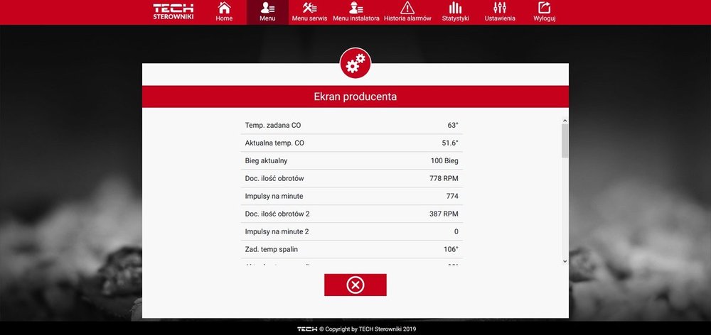

Mam problem z moim kotłem.
Używam go przez 1 rok.
Peletki drewniane Toplevo izpolzuyu.
Dom ma ok. 100m2 dobrze izolowanej studni.
System ma 15 grzejników 11x500.
Podgrzej nasiteli 170 litrów glikolu propylenowego.
Regulacja odbywa się za pomocą czterokierunkowego miksera ESBE VRG141 DN50 Kvs40 (11641700)
Bardzo wysokie zużycie paliwa 45 kg dziennie: (
Również zużyty węgiel zużywa 45 kg
Nawet gdy na ulicy zużycie +5 40 kg.
Pomóżcie, proszę, rozmontować
Defro Komfort Eko Duo Uni R  25KW
K1PRv4
PID
witaj. napisz może jakie masz ustawienia pracy pieca. Na pewno trzeba coś skorygować
Pellet min 2sek. max 6sek
Pause min 35sek max 55sek
Air min 150rpm max 250rpm
air max 250rpm? ja mam coś pod 880 na maxymalnym biegu a minimum 300 i pali się prawidlowo moim zdaniem. Gdy miałem min 230rpm to był bardzo mały ogień.
