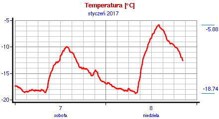

To był dobry dzień na testy: -18C w nocy :)
Temperatura cały czas spadała by osiągnąć rano już tylko 20.7C (przy nadal zadanych 23C). Temperatura zasilania była już o 8C niższa niż żądana temperatura zasilania wyliczona przez sterownik. Stało się jasne, że piec przy takim ograniczeniu mocy palnika (do 50% z 15kW) piec nie daje sobie rady. Dodatkowo sytuację rano mogło pogorszyć to, że od 6:00-7:00 włączone jest podgrzewanie wody (do 45C). Podniosłem moc palnika do 60% i jak widać z późniejszych odczytów- to wystarczyło.

Temperatura zasilania od razu przeskoczyła nieosiągalna na 50% mocy 50C. W kolejnych godzinach temperatura zasilania systematycznie rośnie by w końcu osiągnąć poziom oczekiwany przez sterownik- w tym momencie moc palnika zostaje już ograniczona przez sterownik do 45%.
Czy temperatura w pomieszczeniu dojdzie do zadanych 23C przy temperaturze zasilania 55C? Nie wiem. Dzięki koledze @odpowietrznik dowiedziałem że przy doborze grzejników został popełniony błąd w postaci wzięcia mocy kaloryferów z tabeli obliczonej dla pomieszczenia w którym temperatura wewnętrzna wynosi 20C, podczas gdy dla zadanej temperatury wewnętrznej 23C moc tych kaloryferów będzie dużo niższa :( Zobaczymy zatem jak to będzie. Temperatura zasilania musi pozostać na 55C, bo widać że wtedy jest ekonomiczniej niż przy wyższych. Jeśli nie dobiję do okolic 22.5C w tym pokoju będę musiał w tym i dwóch innych pokojach zmienić grzejniki na większe.

Na chwilę obecną wydaje się, że uzyskałem pewną stabilizację na poziomie: 60% mocy pieca 15kW, temperatura zasilania grzejników 55C, grzanie wody użytkowej (160l) w dwóch cyklach- 6 rano i 18 wieczorem do temperatury 45C.

Widać, że zadana temperatura wewnętrzna (23C) nie jest osiągana. Przyczyną są jednak zbyt małe grzejniki. Widać, że moc pieca 60%*15=9kW wystarcza do zagrzania wody w całym obiegu, gdyż osiąga ona zadane 54C i następuje ograniczenie mocy przez sterownik. Jednocześnie 60% wydaje się być najniższą z możliwych wartości, gdyż po ogrzaniu wody w zbiorniku (ok. 6 i 18) piec musi dłuższą chwilę nadrabiać temperaturę zasilania grzejników. Rozważam zmianę godzin grzania wody na porę w której słońce dogrzewa pomieszczenia, tak by brak grzania przez 15-20 minut nie był taki dotkliwy.
Aktualnie po zmianach zużyłem 17.7m3 na dobę (od 19:00 7.1 do 19:00 8.1) o następującym rozkładzie temperatur:
By nie wprowadzać dodatkowej zmiennej do obliczeń rekuperator został przez cały czas wyłączony. Wilgotność wzrosła do 40%.
