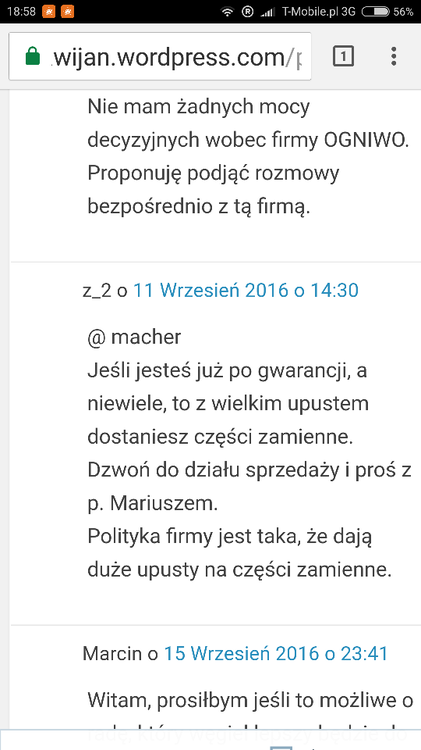

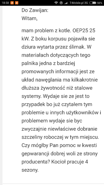

energotop Opublikowano 16 Grudnia 2016 #40 Opublikowano 16 Grudnia 2016 380 PLN Dosuszanie już mam :) 380?? A gdzie niby ta promocja pogwarancyjna tak szeroko promowana przez Panów Zawijanow. Czy to może już po zniżce? Wysłane z mojego Redmi Note 3 przy użyciu Tapatalka
York79 Opublikowano 16 Grudnia 2016 #41 Opublikowano 16 Grudnia 2016 380?? A gdzie niby ta promocja pogwarancyjna tak szeroko promowana przez Panów Zawijanow. Czy to może już po zniżce? Wysłane z mojego Redmi Note 3 przy użyciu Tapatalka he he... zniżki to tu nie było... na stronce ogniwo taka właśnie cena 350 + przesyłka przepraszam przesyłka na stronie od 40 PLN a ja zapłaciłem 30 :)
ZawiJan99 Opublikowano 16 Grudnia 2016 #42 Opublikowano 16 Grudnia 2016 380?? A gdzie niby ta promocja pogwarancyjna tak szeroko promowana przez Panów Zawijanow. Czy to może już po zniżce? Wysłane z mojego Redmi Note 3 przy użyciu Tapatalka A niby gdzie ja pisałem o jakiejś promocji???
energotop Opublikowano 16 Grudnia 2016 #43 Opublikowano 16 Grudnia 2016 Tak to nie Ty to ten drugi. A może ten trzeci. Zresztą jak zwykle. Forum posprzątane. Wysłane z mojego Redmi Note 3 przy użyciu Tapatalka
energotop Opublikowano 16 Grudnia 2016 #44 Opublikowano 16 Grudnia 2016 Wstydu nie macie. Tak to nie Ty. To ten drugi "załatwiał" promocję, ale to też Zawijan. Wysłane z mojego Redmi Note 3 przy użyciu Tapatalka
ZawiJan99 Opublikowano 16 Grudnia 2016 #45 Opublikowano 16 Grudnia 2016 Wstydu nie macie. Tak to nie Ty. To ten drugi "załatwiał" promocję, ale to też Zawijan. Wysłane z mojego Redmi Note 3 przy użyciu Tapatalka Ja to ja a ten drugi to ten drugi. Zwracaj uwagę, co do mnie piszesz. I nie pisz do mnie, proszę, per "Wy".
energotop Opublikowano 16 Grudnia 2016 #46 Opublikowano 16 Grudnia 2016 he he... zniżki to tu nie było... na stronce ogniwo taka właśnie cena 350 + przesyłka przepraszam przesyłka na stronie od 40 PLN a ja zapłaciłem 30 :) Popatrz York. To jest z Bloga, zresztą na forum ES też szeroko propagowano upusty. Jak widać to tylko dla "wtajemniczonych". Reszta płaci normalnie. Wysłane z mojego Redmi Note 3 przy użyciu Tapatalka
