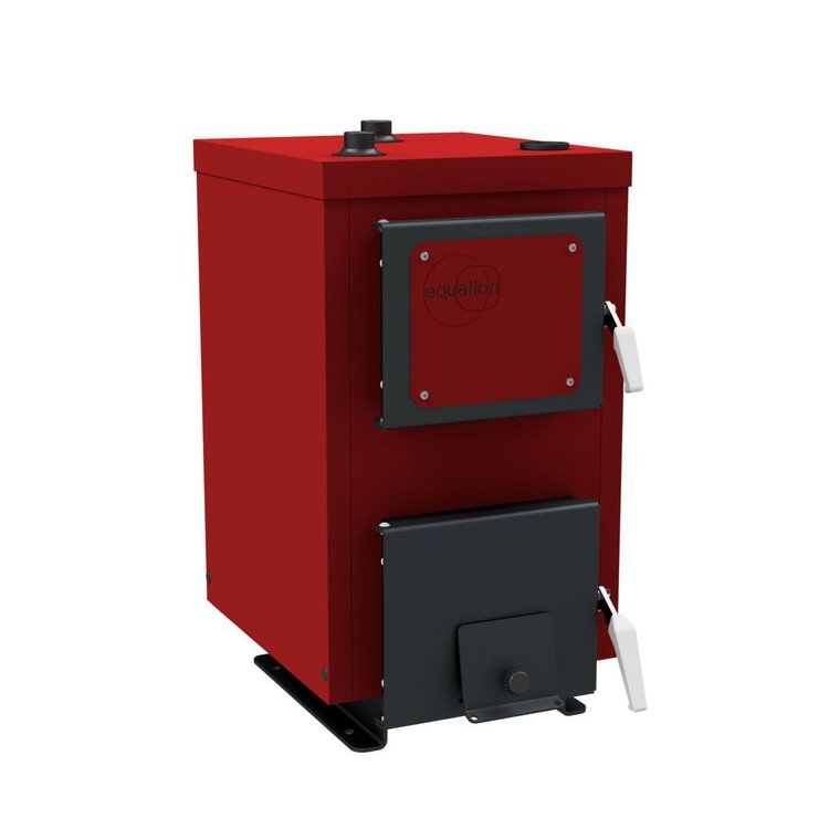

Witam, zakupiłem taki kocioł jak w temacie w Leroyu M. i mam mały dylemat jak go podłączyć
nie będę używał miarkownika ciągu tylko mam sterownik
Piec ma 3 zawory i termometr
2 zawory u góry ( 1 calowy na środku nazwany króćcem powrotu wody oraz  , 3/4 cala w lewym rogu nazwany króćcem miarkownika ciągu )
na dole tylnej ścianki jest 1 calowy zawór nazwany krócieć zasilania wody
Czy aby uzupełniać wodę w obiegu centralnego co jakiś czas,  mam rurę  podłączyć do górnego zaworu 3/4 ( krócieć miarkownika ciągu )  czy do tego zaworu nazwanego króćcem zasilania wody ?
A nie pomyliłeś czasem tej zasilania z powrotem?, zasilanie instalacji powinno być na górze a powrót na dole i tam się napełnia układ
nie pomyliłem , tak jest na rysunku w instrukcji schemat jak go wyżej opisałem
Toż to przecież najnowszy szczyt techniki z LM grzeje dołem te kotły tak mają że oszukują grawitację.
A tak apropo to albo źle doczytałeś albo ktoś głupoty pisze w instrukcji, zasilanie ciepłą wodą obiegu zawsze jest na górze kotła a powrót na dole praw fizyki jeszcze nikt nie oszukał, i dodatkowo wywal ten sterownik a pal na miarkowniku chyba że chcesz mieć problemy z kominem i smołą, dodatkowo nie napisałeś czym będziesz palił i jak ale pamiętaj że ten kocioł jest górnego spalania czyli rozpalasz ogień na załadowanym opale dopiero po załadowaniu opału i czekasz aż się wypali i potem od nowa załadunek rozpalanie itp w innym wypadku problemy gotowe.

dzięki za odpowiedzi, będę palił węglem orzechem, zależy mi aby piec trzymał temperature długo z 10h tyle mnie nie ma w domu dość często, z miarkownika zrezygnuję bo wolę mieć pod kontrolą ustawione np na 60 stopni aby sie nie zagotował zbiornik ,
jak pisałem nie ma mnie  10 - 12 godzin i nikt pieca nie będzie pilnował
czyli mamy ustalone dół powrót , góra zasilenie i tu podłączona pompa obiegu co
a gdzie w takim razie podłączyć rurę  do napełnianie i uzupełniania wody w centralnym ? czy do tego 3/4 calowego zaworu u góry czy
powrót na dole zrobić trójnik i podłączyć tam ?
sono2020 piszesz o problemach w przypadku palenia innym niż górnym - jakie to są problemy ?
Znaczy się już zapoznałeś się z  http://czysteogrzewanie.pl/
Nie wiem czy zwróciłeś uwagę na przekrój kotła. Porównaj twoj i np. Setlans Air czy Defro Optima Komfort. Sporo ciepła pójdzie w komin a nie na wymiennik ciepła. Brak jest też kierownicy powietrza wtórnego. Czyli ogólnie marna sprawność kotła-"tanie mięso..."

Co do reszty to nic nie piszesz o tym co będziesz ogrzewał ile metrów jak ocieplone itp
Nie ukrywam ale z tym kotłem to nie powalczysz przez 10-12h nie ma szans chyba że będziesz ogrzewał 20m2 a tym bardziej ze sterownikiem ze zwykłą dmuchawą, z PID jeszcze by się dało to wyregulować ale ze zwykłą to nie ma szans wydmucha ci wszystko w komin. Stałopalność (szacuje z fusów) będzie na poziomie 6h.
A to że ma sterownik nie zapewni Ci  utrzymania temperatury przez 10-12h.
Nie wiem co zadecydowało na taki wynalazek ale pewnie ekonomia która wyjdzie Ci bokiem po pierwszym sezonie.
Rozumiem że ten kosztował około 900zł no ale jak wiadomo coś za coś.
Lepiej szybko zwrócić to cóś i kupić normalny kocioł. A producenta do sądu. Sprawność 74%, czas pracy do 23 godzin. Jaja sobie robią.

Jak powyżej, kiedyś w LM oglądałem, zwykły utylizator i ogrzewacz komina. Przy kiszeniu węgla wręcz idealny na wytwórnię smoły w kominie ponieważ jest zbyt mała powierzchnia wymiennika na którym może się ona  wytrącić . Przystosowany raczej do koksu. Spamer  musisz założyć, że przy chałupce nieocieplonej na węglu przedział mocy w okol. 0,9-1,2kW na 10m2, przy ocieplonej 0,5-0,9 . Taki kocioł to raczej do ogrzewania garażu gdzie możesz rurę komina wypalić ze smoły. , nie idź w niego no chyba że paliwo podstawowe to koks.
Ekonomia będzie taka że  już w 2 sezonie będziesz już stratny wPLN na opale.
