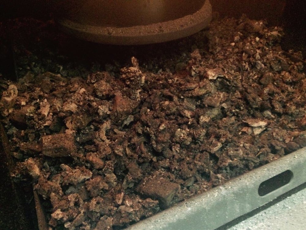

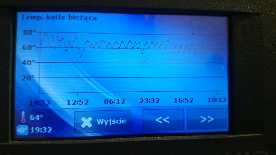

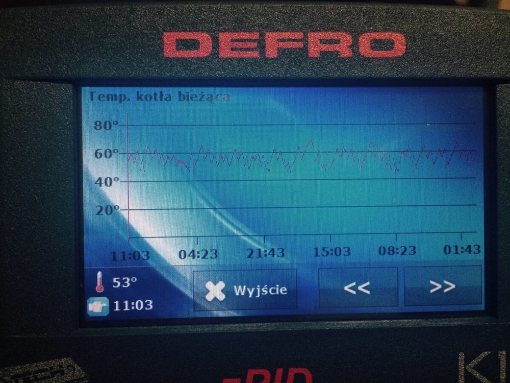

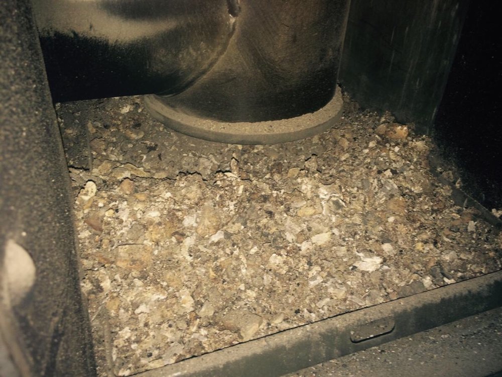

Pokład Opublikowano 9 Stycznia 2015 #21 Opublikowano 9 Stycznia 2015 Dzięki za pomoc. Bede próbował. A co myślisz o takim spalaniu i popiole. Mam dosyć niska temp. na czopuchu bo ok. 80C Pozwoliłem sobie skopiować mój post z innego tematu z przed kilkunastu dni "Witam, obserwuje ten temat już od pewnego czasu. Pale w kotle retortowym pierwszy sezon wiec dopiero zaczynam przygodę. Mój kocioł to Defro duo o mocy 25 kW. Sterownik mam Tech K1Pv2 z PID. Ogrzewam dom z 2007r. , okna plastikowe, wzglednie ocieplony 250 m2. Dwie łazienki, przedpokój i korytarz ogrzewanie podłogowe. Reszta grzejniki. Dodatkowo grzany bojler 300 litrów. Staram sie za wszelką cenę palić na automacie (PID) bo to jest podobno oszczędniejsze no i przede wszystkim łatwiejsze w nastawach. U mnie wygląda to tak: Współczynnik mocy kotła : 10 %. (-30~+30) Współczynnik wentylatora: -27 %. (-27~+16) NADZÓR: czas podawania: 4s. Przerwa podawania: 4 min Nadmuch: 24 bieg. (1~100) NASTAWY: Temp.kotła: 53 C Temp.załączania pomp: 51 C Zawór 4-drożny: 42 C Podłogówka: 40 C Temp.wody w bojlerze: 40 C Wentylator: klapka przysłonięta 50 % Obecne mrozy na dworze to w dzień -5C a w nocy -10C. Temperatura w domu to 22C. Spala mi dziennie ok 25-30 kg ekogroszku. Jest to jednak mocno uzależnione od zużycia wody z bojlera. Co o tym myślicie? Czy cos mogę poprawić by spalać mniej groszku lub zostawiał mniejsze spieki? Temp. Kotła czasami waha się od 52 do 59, ale gdy zapotrzebowanie na energię sie zwiększa to potrafi nawet wahać sie od 48 do 66 C. Nie wiem czy to prawidlowa praca ??? " Wysłane z iPhone za pomocą Tapatalk
TIMON120777 Opublikowano 9 Stycznia 2015 #22 Opublikowano 9 Stycznia 2015 w tym drugim popielniku lepszy popiół- ten pierwszy masakryczny na palniku za dużo paliwa i się nie dopala albo takie spieki zostają z popiołu, nie widać dokładnie tego co w pierwszym bo złe doświetlenie widac też z wykresu że okrutnie przeciąga- zmniejszyć moc kotła- ustawić najniższą możliwą i dodatkowo obniżyć współczynnik mocy potem dopasować współczynnik wentylatora temperatura spalin moze być niska w wyniku krótkich cykli pracy albo coś nie tak z czujnikiem bo przy takim płomieniu powinna być wyższa- chyba że ten płomień przez minutę jak rozdmucha a potem w odstawkę idzie- sprawdzić czujnik ewentualnie wyjąć i wyczyścić bo mógł się zasyfić i źle wskazuje

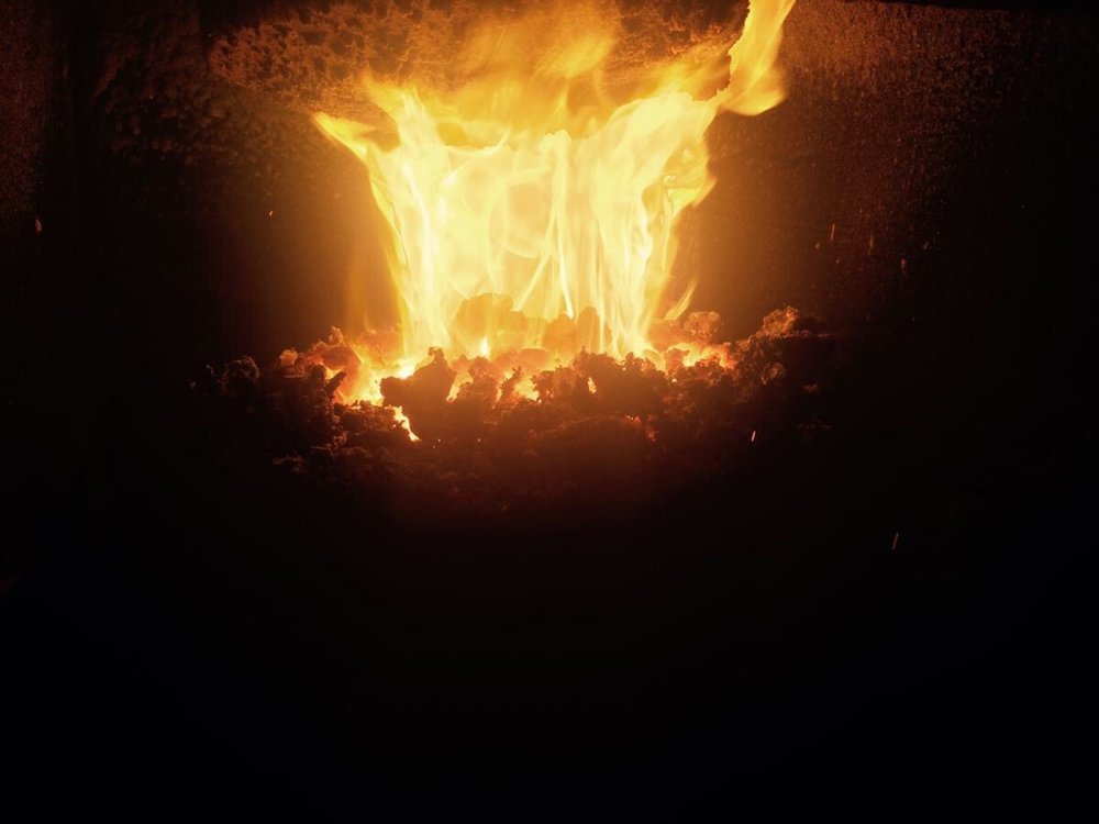

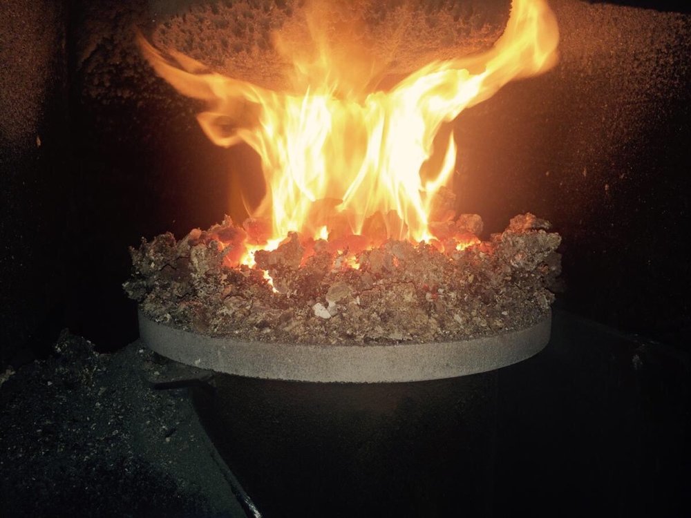

Pokład Opublikowano 9 Stycznia 2015 #23 Opublikowano 9 Stycznia 2015 W ustawieniach nie mam czegoś takiego jak moc kotła. Mam współczynnik mocy kotła, ale jeśli obniżę go do -30 to zapadnie mi sie palenisko. Ale OK rozumiem ze zbyt duzo paliwa czyli zaczynam obniżać współczynnik mocy kotła (czyli ilość podawanego paliwa). Czujnik jest napewno sprawny, ale faktycznie cykle pracy sa dość krótkie. Szybko podnosi sie temp. I przechodzi w podtrzymanie. Jak powinno wyglądać prawidłowe palenisko. Posiadasz może zdjęcie? Chodzi mi o to ze jak zjeżdżam mocno z mocą to obniża sie kopiec i pali sie ogniem takim jak w palniku. Wąski i wysoki. Nie wiem czy to odpowiednie palenie. Czy nie zużyje mi więcej opału. Ogólnie chodzi mi o to żeby obniżyć ilośc palonego opału bo prawie 30kg groszku na dobę przy takiej przyjaznej zimie to trochę duzo. Co będzie jak przyjdzie -20C Wysłane z iPhone za pomocą Tapatalk
TIMON120777 Opublikowano 10 Stycznia 2015 #24 Opublikowano 10 Stycznia 2015 jeśli zacznie się zapadać to należy na chwilę się z obniżaniem współczynnika kotła zatrzymać i obniżyć współczynnik nadmuchu aby kopiec wrócił do właściwego poziomu. w instrukcji kotła masz zdjęcia palnika i opis jak jest prawidłowo powinna być niewielka górka. u Ciebie jest ona troszkę za wysoka i do tego ten wianuszek dookoła ze spieków musisz mieć moc kotła powinny być zakresy w KW podane wczoraj się bawiłem takim zestawem jak Twój i da się zmienić zarówno moc jak i parametry współczynników tylko nie powiem Ci pod którą ikoną jest to ukryte zajrzyj do menu serwisowego kod 5162 i tam poszukaj jeśli nie ma w głównym i instalatora 30 kg/dobę to około 7KW średniej mocy a to niewiele na dom 250m2 nie licz że Ci spali 15kg bo tak nie będzie nigdy znasz zapotrzebowanie swojego domu ? jeśli nie to zajrzyj i policz : http://cieplowlasciwie.pl/ potem wstaw link z wynikiem to Ci policzę ile będzie spalał
Pokład Opublikowano 10 Stycznia 2015 #25 Opublikowano 10 Stycznia 2015 Dzieki TIMON120777 za kod do menu serwisowego. Zmieniłem moc kotła na 12kW. Współczynnik mocy kotła i dmuchawy zostawiłem na 0. Popiół który teraz powstaje jest duzo lepszy jeśli nie idealny :-) Masz chłopie wiedzę Obecnie sa u mnie znowu silne wiatry (ok 90km/h) i kociołek zaczął mieć problemy z dojściem do zadanej temp. Palenisko zaczęli mi sie zapadać. Dlatego chwilowo musiałem zwiekszyć współczynnik mocy kotła na +4, ale rano po tych huraganach pewnie wrócę do zera. Musze zainwestować w ten regulator ciagu kominowego. Orientujesz sie czy do jego montażu w czopuchu musze odsuwać piec?? Jak wyglada w ogóle taki montaz tego RCK ?? Zapotrzebowanie mojego domku w linku poniżej: http://cieplowlasciwie.pl/wynik/j8c Dzięki z góry za pomoc Wysłane z iPhone za pomocą Tapatalk
