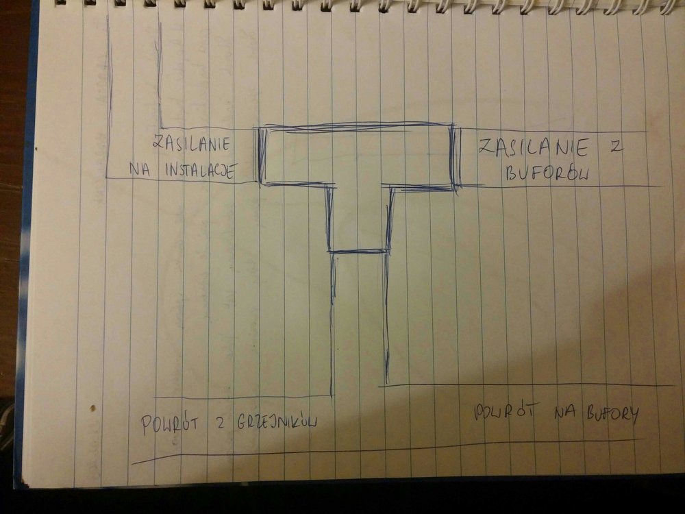

Mam tak wykonana inatalacje

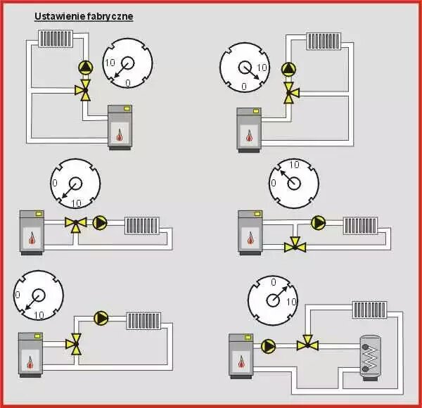

Wspomagajac sie schematem
wnioskuje ze pierwszy schemat byl by poprawny ale nie do konca to dziala.
Czy ktos byl by chetny pomoc
Zalacze jeszcze zdjecie instalacji
Oczywiscie chodzi o zawor przed pompa. Z gory raz jeszcze dziekuje

Tylko glupia sprawa czy ktos mogl by mi wyjasnic zasade dzialania zaworu 3d?
Rozumie ze moze realizowac 2 funkcje rozdzial lub mieszanie.
Ja chce miec mieszanie wody na uklad grzewczy.
Tylko zastanawia mnie jedno jak temp wody zasilajacej zawor 3d to 80stopni a na uklad potrzebne jest np 38stopni czy "powrotem" nadmiar goracej wody nie powinien sie cofac?
