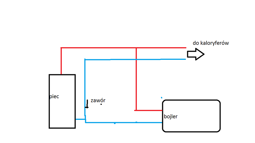

damianoTM Opublikowano 27 Września 2014 #1 Opublikowano 27 Września 2014 Dzisiaj wymieniłem piec na inny nowszy lecz używany, napuściłem wodę po czym rozpaliłem i co się okazało... na piecu przez godzinę 80 stopni a powrót nadal zimny. Piec używany lecz w pełni sprawny, węglowy. instalacja stara ale nie aż tak żeby rury były zapchane. nie wiem w czym jest problem. czy jest możliwe zacięcie się zaworu kulkowego w pozycji zamkniętej lub zapchanie rur ? czy może być coś z piecem. wszystkie zawory są otwarte, grzejniki odpowietrzone, piec/rury dobrze podłączone, jaka może być przyczyna zimnych kaloryferów ?
sambor Opublikowano 27 Września 2014 #2 Opublikowano 27 Września 2014 Może są rury i grzejniki zapowietrzone?
damianoTM Opublikowano 27 Września 2014 Autor #3 Opublikowano 27 Września 2014 TAK ! w tym jest problem. kurcze myślałem że jak jest pół zbiornika wyrównawczego to nie może być to. Jednak człowiek uczy się całe życie. właśnie dolewam trzeci raz do zbiornika ... jednak co stara instalacja to stara i zapowietrzona.
liban Opublikowano 28 Września 2014 #4 Opublikowano 28 Września 2014 Ja mam starą instalacje grawitacyjną i jak napuszczam lub dopuszczam wody to robie to bardzo powolutku (powiedzmy litr przez 5 sekund) , wtedy woda powinna usunąć powietrze z newralgicznych pkt... Jak raz napuściłem na pełnym ciśnieniu z instalacji wodociągowej to dwa grzejniki zaczynały grzać bardzo późno (2-3 godz.później niż pozostałe)....
rutek830102 Opublikowano 19 Lutego 2015 #5 Opublikowano 19 Lutego 2015 nie dosc ze powoli to w miare mozliwosci napełniaj powrotem po nalaniu swiezej wody najlepiej jest ja doprowadzic do teperatury bliskiej wrzenia wtedy z wody wytracaja sie pecherzyki powietrza i rozpuszczone w niej gazy
