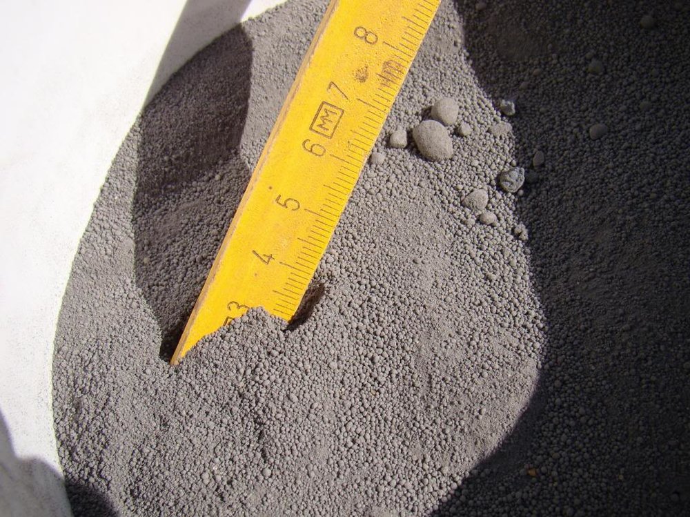

Witam około tygodnia temu zakupiłem system kominowy otrzymałem wraz z nim klej ceramiczny do komina niestety bez żadnych etykietek oryginalnego opakowania jedynie odważona ilość w wiaderku i wydrukowana instrukcja.

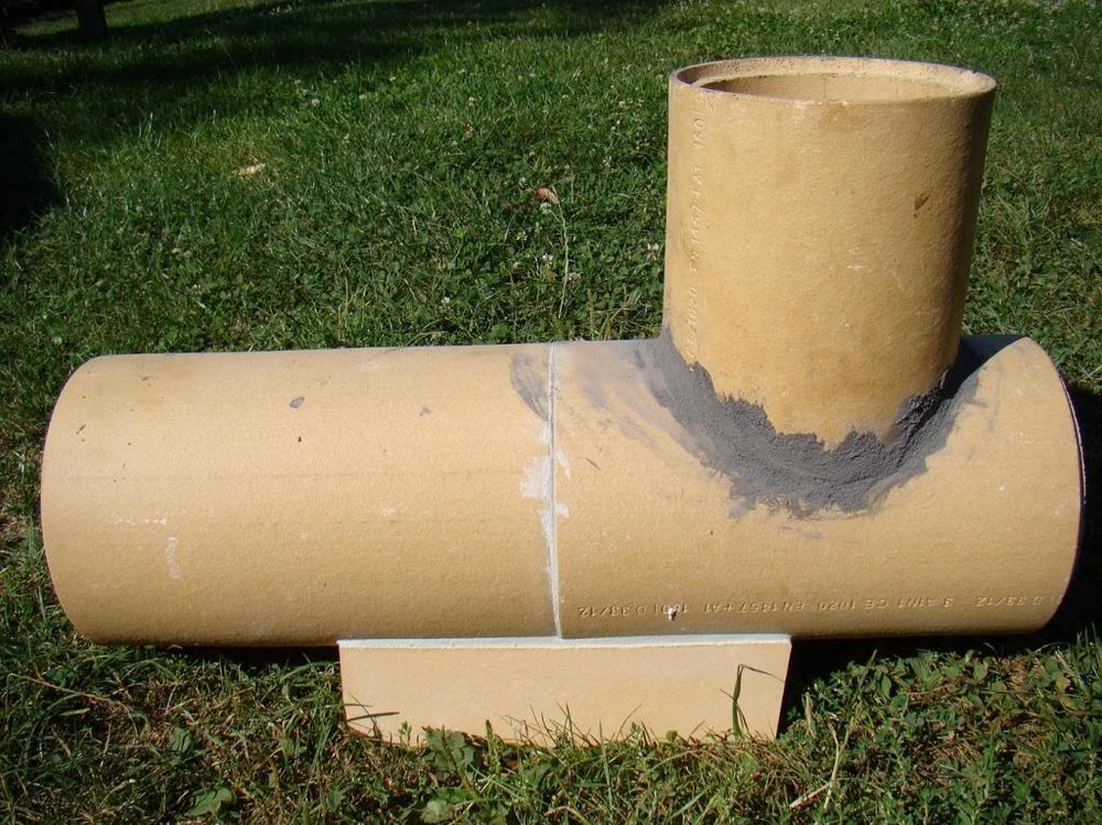

Ponieważ mam nietypowy montaż sam musiałem wykonać "trójniko-wyczystkę" spalin i skleiłem go załączonym klejem i teraz mam wątpliwości czy to co dostałem aby na pewno jest odpowiednie do klejenia komina.
Klej nie rozrobiony jest szary lekko uziarniony, po rozrobieniu z wodą jest ciemno szary prawie czarny uziarnienie bardziej odczuwalne. Po ok 12 godzinach po związaniu wierzchnia warstwa ziaren daje się lekko ścierać a łączenie jest wyraźnie ciemniejsze i bardziej uziarnione niż fabryczny klej.
Może i to moje paranoje ale naoglądałem się jak to ładnie kity się nakłada jak silikon z pistoletu i jakoś nie jestem pewny tej "zaprawy" a nie chcę żeby coś popękało jak już komin będzie użytkowany.
Można tym kleić bez obaw ?

moze to zaprawa szamotowa podbarwiona czyms
Podpisane: zaprawa do spoinowania i murowania kominów ceramicznych. 140 ml wody na 1kg; czas użytkowania do 5 godzin.
O ile się nie mylę pewnie jest to zaprawa szamotowa z cementem, nadaje się to do łączenia rur ceramicznych systemowych ?

A jeszcze jedno, dysponuje szkłem wodnym przyda się do czegoś przy tej zaprawie ?

Kup na All.. lub w jakimś markecie budowlanym klej do ceramiki ogniotrwałej - nazywa się "Rudokit"
http://www.kominy.cj...it-rudokit.html
sklej nim i po sprawie.
Ja tym klejem od lat kleję systemy kominowe i jest ok.

Jak będziesz kleił tym Rudokitem to na bieżąco usuwaj nadmiar, jak zaschnie to nie do ruszenia.

ta zaprawa o której piszesz to specjalistyczna zaprawa do łaczenia kamionki kominowej.polecana przez marywill tak ze bez paniki bedzie ok
