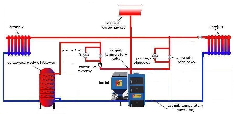

daras201 Opublikowano 24 Marca 2013 #1 Opublikowano 24 Marca 2013 witam. jestem tu od nie dawna i juz mam maly problem a mianowicie: planuje zmodernizowac moja kotlownie i troche ja zautomatyzowac . jako sterownik bedzie tech st 880 zpid regulator pokojowy st280 i zawor czterodrogowy z silownikiem. tak to sobie wymyslilem i teraz tylko problem czy dobrze to wyrysowalem. oczywiscie brak na rysunku pewnych detali chodzi glownie czy taka instalacja zda egzamin. prosze o odp.
darecki2308 Opublikowano 24 Marca 2013 #2 Opublikowano 24 Marca 2013 Witaj co oznaczają te kropki wstawione równolegle do pomp ?? zasobnik powinien być podłączony pierwszy przed 4D.
kiminero Opublikowano 24 Marca 2013 #3 Opublikowano 24 Marca 2013 Pompa CWU na obejściu w dół, a nie do góry, bo będzie się zapowietrzać. Termommetry poglądowe, zawory zwrotne i pytanie o zasadność tych ZR. Powrót boilera jak najbliżej kotła. Jak ci termostat pokojowy wyłączy pompę CO, to teoretycznie dalej działa grawitacja, skoro zakładasz że wogóle będzie. darecki, jast jak ma być. To przecięcie nad 4D jest rozłączne w domyśle.
daras201 Opublikowano 24 Marca 2013 Autor #4 Opublikowano 24 Marca 2013 te kropeczki to zawory zwrotne. kurcze a juz myslalem ze ten rysunek jest ok
kiminero Opublikowano 24 Marca 2013 #5 Opublikowano 24 Marca 2013 Zawory zwrotne w rozumieniu różnicowe chyba. Radziłbym poświęcić chwilę i uzupełnić rysunek o pominięte elementy oraz podać zakładane średnice. "Kreska" kresce nierówna. Jeśli to możliwe, to dobrze by było w miarę realistycznie odzwierciedlić przebieg rurarzu planowanej modernizacji.

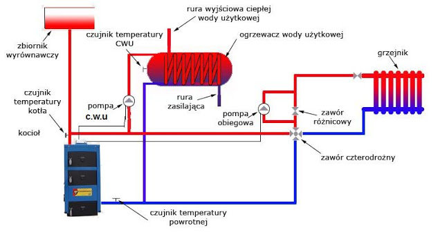

darecki2308 Opublikowano 24 Marca 2013 #6 Opublikowano 24 Marca 2013 darecki, jast jak ma być. To przecięcie nad 4D jest rozłączne w domyśle. Witam ja myślałem o czymś takim
daras201 Opublikowano 24 Marca 2013 Autor #7 Opublikowano 24 Marca 2013 własnie o taki sens mi chodziło. tylko tu ładniejsze wykonanie
darecki2308 Opublikowano 24 Marca 2013 #8 Opublikowano 24 Marca 2013 WITAM jest to schemat podglądowy na którym wciąż brak wielu niezbędnych rzeczy aby instalacja mogła dobrze funkcjonować :) ;)
daras201 Opublikowano 24 Marca 2013 Autor #9 Opublikowano 24 Marca 2013 Jeszcze tylko jedna sprawa która mnie bardzo męczy. Chodzi o która tu jest oznaczona jako CWU. I teraz moje pytanie: czy mam tu zastosowac pompę obiegową czy tez moge zastosowac faktycznie pompe CWU?
darecki2308 Opublikowano 24 Marca 2013 #10 Opublikowano 24 Marca 2013 Witam do ładowania zasobnika wystarczy najzwyklejsza pompa obiegowa , może być nawet taka http://www.ceneo.pl/9385855 i w zupełności wystarczy .
majschi Opublikowano 25 Marca 2013 #11 Opublikowano 25 Marca 2013 witam do ogrzewania zasobnika CWU używa się pompy obiegowej, takiej samej jak do ogrzewania CO Pompa CWU innaczej pompa cyrkulacyjna służy do wprowadzenia w obieg ciepłej wody po mieszkaniu, abyś po odkręcenu kranu miał odrazu ciepłą wode. To są dwie różne pompy. pozdrawiam
darecki2308 Opublikowano 25 Marca 2013 #12 Opublikowano 25 Marca 2013 Witaj jest tak jak piszesz a dla jasności można skierować na ta stronę gdzie poruszany był już temat na forum i jest więcej opisane na temat o którym wspomniałeś pomp c.o. i c.w.u i w poście nr. 7 jest wszystko wiadomo dlaczego :P http://forum.info-og...a-cwu-pompa-co/ lub bardziej bezpośrednio http://www.lfp.com.p...ogrod,20100607 lecz nawet w schematach ideowych podglądowych można znaleźć opisy w taki sposób :D
