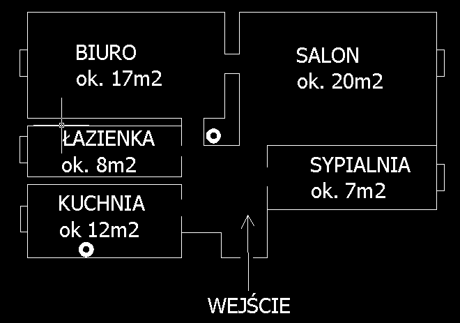

Narysuj schemat pomieszczeń z zaznaczonymi drzwiami i oknami.
Ciekawe Jak się dostaniesz do odpowietrzników jak obniżysz sufit. Chyba że wstawisz jakąś kratkę ale musiała by być duża.
zrobione na szybko:
Dodam że tam gdzie zaznaczone kólkami znajdują się wkłady kominowe. Aktualnie piecyk jednofunkcyjny jest usadowiony w kuchni, blisko komina.
Jeśli chodzi o możliwość obniżenia sufitu, to aktualnie sufit jest prawie 60 cm. nad oknami.

Podjałem decyzje że instalacja pójdzie dołem, rurkami z miedzi. Strop nade mną został właśnie ocieplony 20 cm. wełną i postanowiłem że sufitów nie będe obniżał. Wygrała wersja milsza dla oka, a mniej milsza dla kieszeni. I teraz mam pytanie. Czy wstawiając 5 grzejników (nie będzie grzejnika w korytarzu) spokojnie ogrzeje całe mieszkanie? Chodzi mi konkretnie o korytarz. Drzwi wejściowe są wymienione, ale czy z korytarza nie będzie szło zimne powietrze? Czy grzejniki z salonu i kuchni poradzą sobie spokojnie z ogrzaniem korytarza?

Po ścianach, dołem, albo pół dołem, bo ze 25 % będzie szło górą po pawlaczach. Pójdzie instalacja tak myślę ze z kuchni na łązienkę i delikatna rurka na biuro. Łazienka będzie robiona, więc schowa się ladnie w ścianach rury, a w salonie będzie delikatna rura szła dołem. A na drugą strone wyjście z kuchni i tu przejdę przez pawlacz górą do sypialni. W sypialni zejdzie rurka do dołu. Tam w przyszłości stanie szafa typu komandor, która zakryje rurkę. A z sypialni delikatna rurka do salonu. Tu od razu przy scianie jest okno, więc odcinek będzie krótki. Czy takie coś ma sens?
Podłoga jest w 90% z ładnej starej, drewnianej klepki. Poza wycyklinowaniem jej nie chce nic z nią robić. Tym bardziej że moja sytuacja finansowa sprawia, że planuje po wykonaniu centralnego pomieszkać ze 2 lata i dopiero zrobić większy remont. Ciężko było by mieszkać bez podłogi.
Wersja 1: Kocioł 2-funcyjny z zamkniętą komorą zamontowany w kuchni, grzejniki z możliwością łączenia od dołu. Rury pp w listwach podłogowych począwszy od kuchni a na sypialni kończąc jeśli nie ma drzwi balkonowych.
Wersia 2: kocioł ten sam, grzejniki z podłączeniem bocznym, kocioł zamontowany w korytarzu, instalacja miedziana rozprowadzona górą nad drzwiami w dwóch kierunkach do łazienki i sypialni. Całość oczywiście ze spadami w kierunku grzejników.
W łazience można zjechać w dół i dołem do biura i kuchni w sypialni można zrobić podobnie.
Dziękuje w ogóle za szybki odzew i za porady. Na prawdę miło jestem zaskoczony.
ad. 1 wersja- w salonie są drzwi balkonowe. Okno jest na prawo, przy ścianie od sypialni, a drzwi balkonowe na tej samej ścianie na lewo I to takie wysokie dosyć jest to wyjście balkonowe.
ad. 2 wersja)- w korytarzu nie ma miejsca by zamontować piec. Źle trochę wykonałęm rysunek, ale z korytarza do biura idzie taki wąski korytarzyk, ściana jest bardzo gruba i nie ma tam możliwośći zamontowania piecyka. Myślałem by zrobić to w łazience i i rure do komina przeprowadzić z łazienki przez pawlacz do przewodu kominowego.
