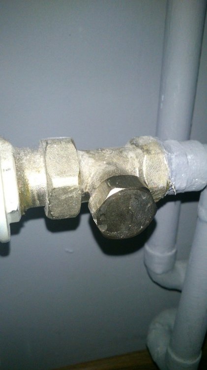

Śruby Przy Wyjściu Wody Z Grzejników.
witam, przy każdym z grzejników są śruby jak te ze zdjęcia, delikatnie odkręcone, woda nie przecieka. czy tak powinno być?
upload
Wszystko w porządku. Woda nie przecieka, bo pod tą lekko odkręconą nakrętką jest właściwa na klucz imbusowy. Dobre rozwiązanie gdy chce się np. wymienić jeden grzejnik lub zdjąć na czas remontu, odcinasz tylko te zawory i nie trzeba spuszczać całej wody.
czyli nie ma znaczenia czy są dokręcone lub odkręcone ?
Te zewnętrzne to tylko ozdobniki i żeby kurz nie wchodził. Znaczenie ma ta na imbus, bo zakręcona odcina powrót i grzejnik nie grzeje.
