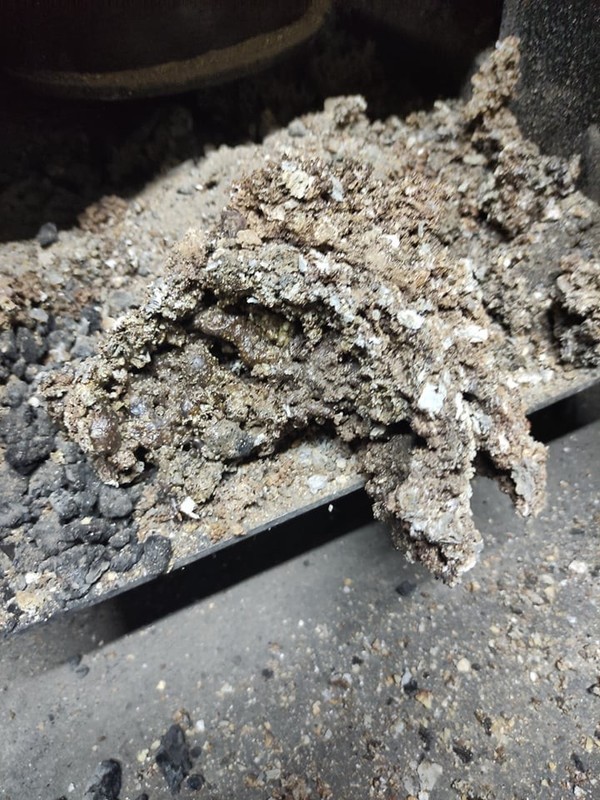

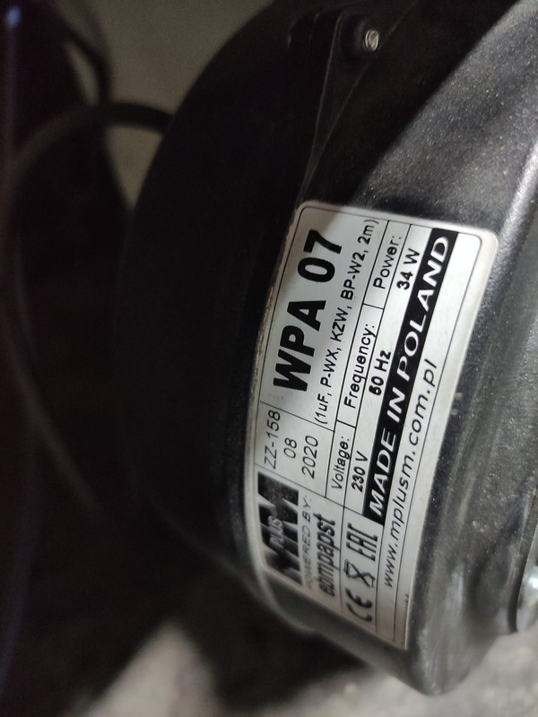

Od początku mam problem Myślałem, że wina ustawień, ale już kombinowałem na różne sposoby oraz zmieniałem węgiel bez skutku Kocioł stoi od września 2021 Próbowali mi pomóc odblokowując moc wentylatora sukcesywnie była zwiększana aż do 70% wtedy korona się nagrzała do czerwoności i efektów pozytywnych nie zauważyłem. Palę w dwustanie Dmuchawa ustawiona na 19% z 25 % możliwych Podawanie 5 sekund Przerwa podawania 19 sekund z 25 możliwych Przerwa podawania w podtrzymaniu 10 minut Temp zadana kotła 65 stopni
Heiztechnik 12 kw ht tronic 700 Dmuchawa wpa07
Oczywiście wyczyszczony jest Od początku walczę z nie dopalaniem z jednej strony, a teraz serwis w sumie zamknął sprawę tym, że kocioł ma nie odpowiedni ciąg Dlatego chciałem się rozeznać przed zadzwonieniem do firmy jakiejś co by mi pomogła.

Serwis będzie w poniedziałek o 7:00 w poniedziałek ciężko się dogadać Chciałbym powiedzieć tyle, że po zmianie eko z sztygart na karlik nagle znikły spieki blokujące retortę popiół tzw popcorn spadał z tego słynie karlik na próbę dałem 20 kg i było o wiele lepiej patrząc na ten ekogroszek co mam i na karlika to był miał niestety zostało mi trochę worków myślę, że retorta moja po prostu nie lubi tego typu groszku i tyle. jeszcze jedno pytanie pompa kotłowa głąb mój hydrualik nie było ograniczeń finansowych zainstalował mi 2 pompy co i cwu bez powrotu zwykłe prądożernę gdybym zainstalował kotłową dużo to poprawi spalanie ? oraz stabilizacje kotła pozdrawiam serdecznie świeżak:) -

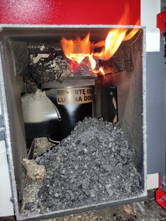

Poczekam do piątku, bo ma serwisant przyjechać. Motoreduktor wydobywa z siebie metaliczne dźwięki. Także pogadam z nim, ale ogólnie moje odczucie wygląda tak,że z prawej strony palnika robi się przy wyższej dmuchawie kuźnia,a z lewej to ledwo co tam widać i myślę,że to jest powód nierównomierne napowietrzenie bo spiek blokujący tworzy się właśnie z prawej strony -

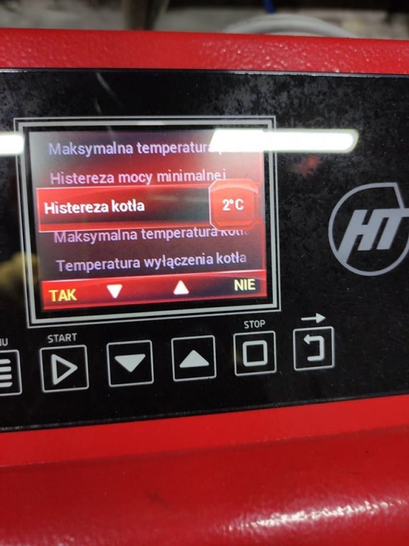

HAJTERO opublikował(a) temat w Kotły zasypowe

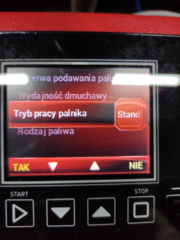

Witam proszę o pomoc w ustawieniu bądź na prowadzeniu na dobrą drogę, bo powoli brakuje mi sił Więc zacznę pali się ładnie temperaturę dobija super, ale problem polega na nie dopalonym ekogroszku z lewej strony retorty a z prawej skleja popiół po ok 10 h w popielniku sporo towaru leży będę to wybierać bo szkoda wywalać takie ilości już próbowałem mniej więcej wiatru wydłużać przerwę w podawaniu skracać przysłona regulować ale cały czas podobnie Załączam dwa filmy jeden podczas pracy drugi podczas postoju Piec Heiztechnik Q eko 12 kw mam go ok 2 miesiące nówka sztuka ogrzewane 100m2 Kaloryfery Zawór 4d jest Retorte uszczelniłem w sumie już 3 raz bo myślałem że tutaj problem Sterownik Ht tronic 700 palę w dwustanie Komin 120x160 8m wysoki Zetka fi 160 Tryb pracy palnika standard Czas podawania 10 sekund (stałe bez możliwości regulacji) Przerwa podawania paliwa dla pracy 41 sekund Wydajność dmuchawy 12% Przerwa podawania w podtrzymaniu 25 minut Wzrost obrotów dmuchawy 4% Czas pracy dmuchawy w podtrzymaniu piętnaście sekund Czas przesypu paliwa w trybie awaryjnym 7 minut Rodzaj paliwa ekogroszek 26-28 mj sztygart Tryb pracy palnika standard Ustawienia kotła Histereza kotła 2 stopnie Maksymalna temperatura kotła 85 stopni Temperatura wyłączenia kotła 35 stopni Temperatura załączania pomp 50 stopni Czas odłączenia pompy CO 0 minut Maksymalna temperatura podajnika 70 stopni Histereza mocy minimalnej 3 stopnie video1 video 2 -

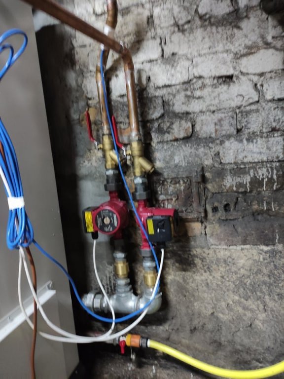

1mps spróbuje tych zmian jutro odpalam piec ponownie. Na te chwile chciałbym chociaż ,żeby się dało jakoś sterować temperatura w domu, czy montaż zaworu 4d, którego tutaj nie ma by dał mi te możliwość? Dzwoniłem do tego hydraulika to mi powiedział że zawór w mojej instalacji nic nie da... I,że przywiezie mi regulator pokojowy. Marekd -tak piec 5 klasy świeżo postawiony sterownik interwałowy -
Heiztechnik Q EKO 12 KW - nie osiąga temperatury zadanej
HAJTERO odpowiedział(a) na HAJTERO temat w Kotły z podajnikiem
Dziękuję Ci za wszystko wiem na czym stoję i jak działać dalej ... W razie dalszych moich pytań będę kierował je tutaj, bo wiem że można tu liczyć na fachową i konkretną poradę Kurde, że to musiało na mnie trafic Jutro jescze wrzucę kierunki pompek A i tak jest jedna bojler druga powrót Grzejników tyle wiem .reszty mogę się domyślać bo dopiero poznaje cały ten "cyrk" mojej kotłowni niestety -

Możliwe, że dałem sobie zrobić, bo miałem starego śmieciaka nie interesowałem się kotłami i podłączeniem i jak ma to wyglądać od strony podwórka ... Czyli co mi polecasz wezwać innego hydraulika na poprawki, bo niestety jak widać trafiłem na partacza, który zrobił szybko robotę i do domu... ja to mam zawsze pod górkę i szczęście niby firma, bo specjalnie szukałem, a tu dupa blada ehh Albo jakbym mógł prosić o radę co trzeba mniej więcej zmienić, żeby ta instalacja miała sens P.s Dziękuje Ci za zainteresowanie moim tematem -

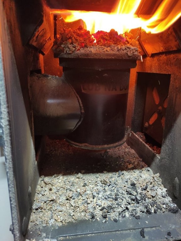

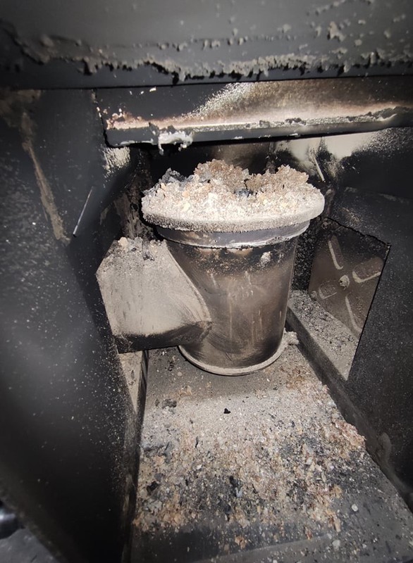

Przez przypadek doszedłem,że retorta jest nie wklejona (obraca się ) na silikon ogień na palniku pali się gdzie chce raz tu raz tu. Zaznaczę,że hydraulik odpalił piec od razu,a z tego co wiem powinien wyschnąć silikon. Myślę,że to jest powodem, który przeszkadza piecu osiągnąć żądaną temperaturę Masakra -

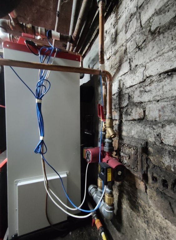

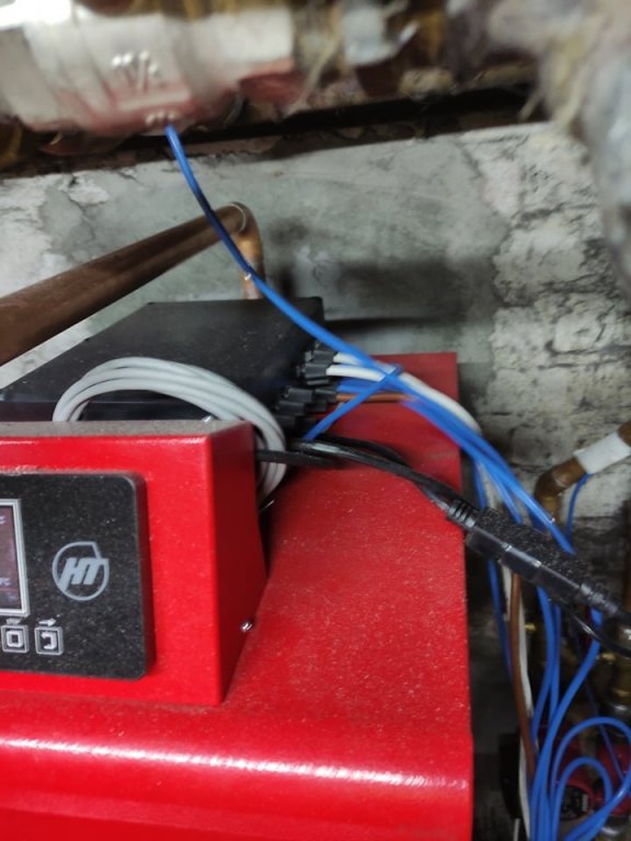

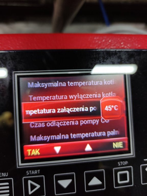

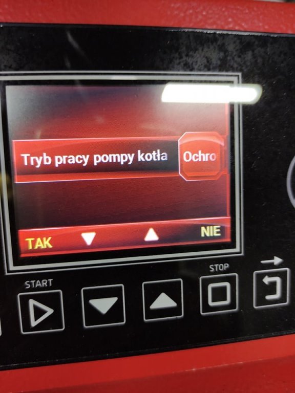

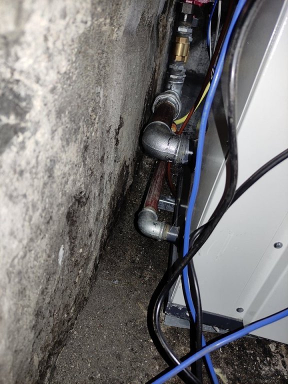

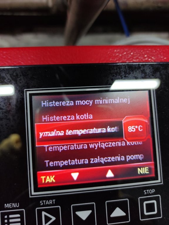

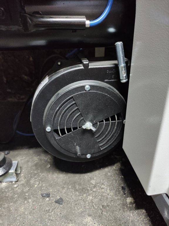

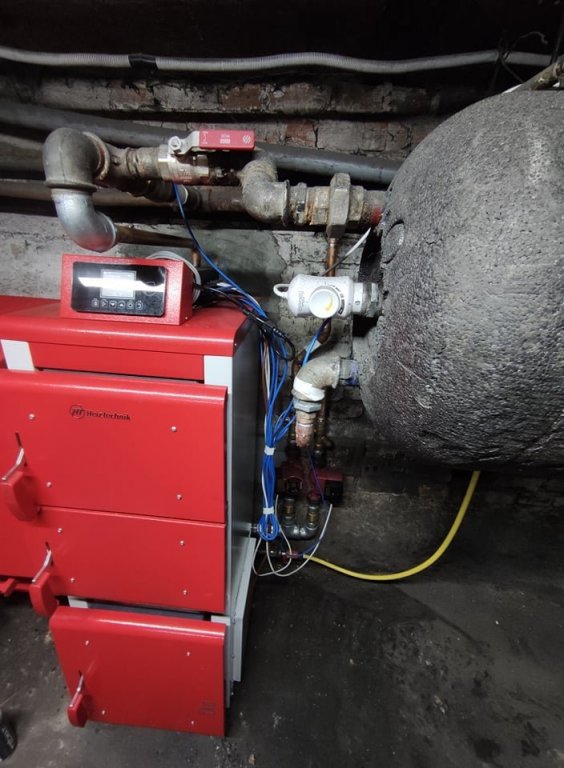

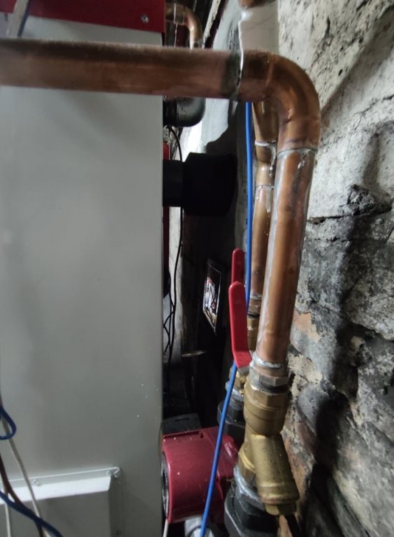

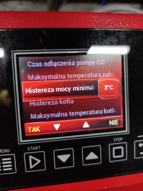

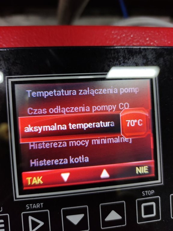

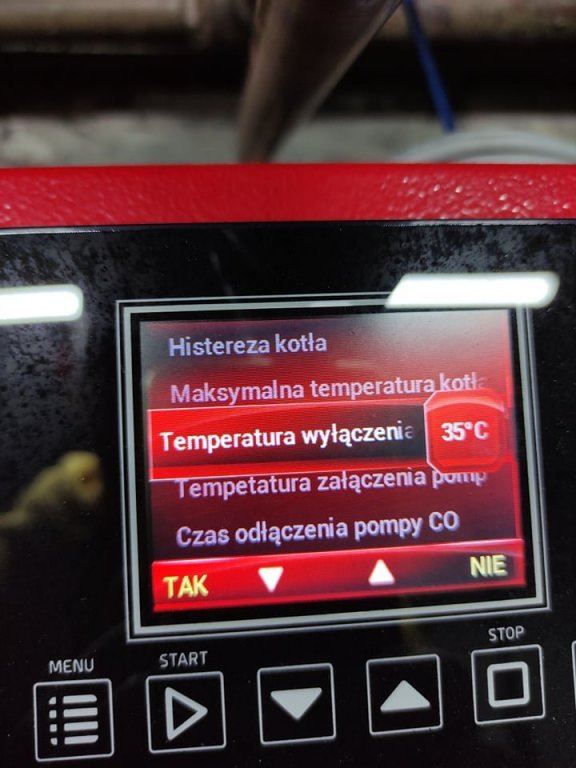

Witam zadzwoniłem do serwisu i mi troszkę pomogli - jest lepiej, ale jeszcze nie idealnie,ale mam problem z osiągnięciem temp zadanej na 60 a temp kotła to ok 48 stopni i nie che wyżej iść Sterownik HT tronic 700 Ogrzewani grawitacja grzejniki 2 żeliwne reszta stal Dołączam zdjęcia -
Tak to wygląda jak potrzeba więcej fotek proszę pisać na te chwilę widzę że wiecej idzie w komin niż do pieca -

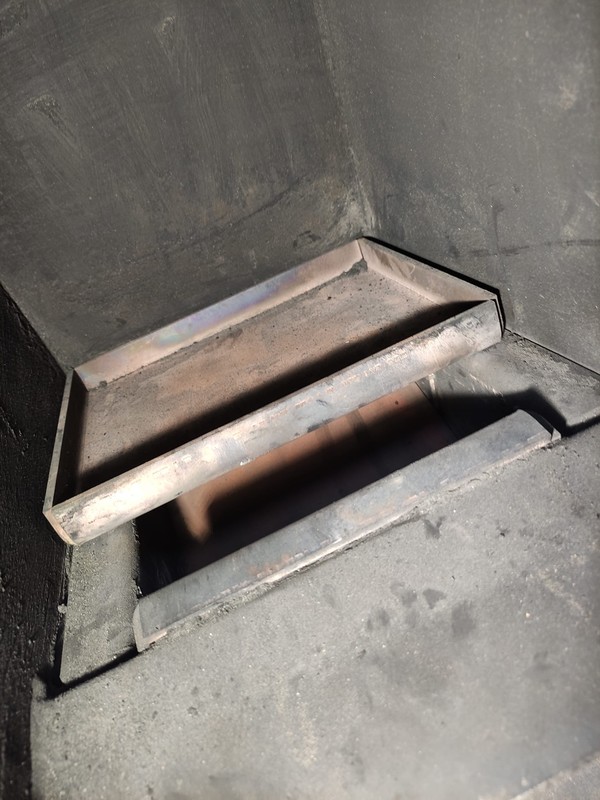

Heiztechnik Heiztechnik Q EKO 12 KW - nie osiąga temperatury zadanej
HAJTERO opublikował(a) temat w Kotły z podajnikiem
Witam wszystkich na forum jestem posiadaczem pieca heiztechnik q eko 12 kw problem polega na tym, że piec jest świeżo postawiony i ma ustawioną temp 60 stopni i nie może dobić do tej temperatury Dopiero uczę się obsługi pieca załączę kilka fotek Chciałbym się dowiedzieć co mogę zrobić, żeby jednak nagrzewał się i przechodził w stan podtrzymania Oraz jak otworzę komorę to ogień jest strasznie "rozbuchany"
