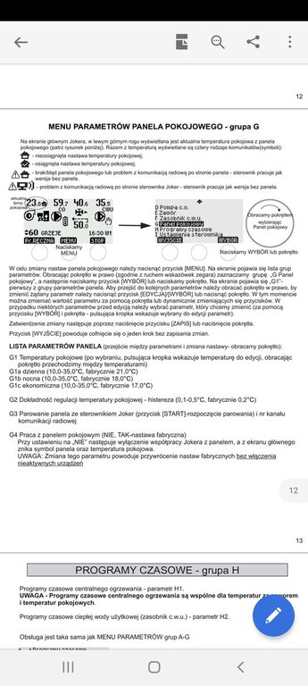

Tak, to ta instrukcja. Temperature za zaworem mogę ustawić jedynie w dziale "zawór " w dziale "panel pokojowy " takiego parametru nie ma. Pytanie czy mając ręczny zawór obniżenie tej Temperatury coś wniesie? Może tak? Może piec przestanie dogrzewać do jak obniżę tą minimalną? Czy do tego jest potrzebny siłownik? Wysłane z mojego SM-G988B przy użyciu Tapatalka -

W menu ustawieniach dotyczących panelu pokojowego nie ma ustawień temperatury za zaworem. Jedyne menu gdzie taka pozycja występuje to menu "zawór" Widać te ustawienia na załączonym filmie. -

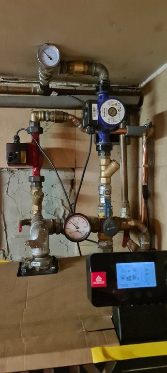

Jeśli o to chodzi to siłownika nie ma. Tylko ręczne pokrętło. Mam je tak ustawione, że kocioł przy temperaturze około 55 stopni puszcza w obieg wodę około 43 - 45 stopni. Wysłane z mojego SM-G988B przy użyciu Tapatalka -

Witam serdecznie wszystkich. Mój nowy kocioł to Klimosz s3 combi 16 kw Powierzchnia grzania około 130 m2. Ściany ocieplone. Sterownik to eco control + panel pokojowy. Problem w tym, że kocioł bardzo rzadko przechodzi w tryb czuwania. Cały czas grzeje przez co oczywiście zużywa dużo groszku. Temperatura na kotle ustawiona na 55 stopni, cwu na 43 stopnie. Kocioł swoją Temperature (55 stopni) osiąga bez problemu. Temperatura na panelu pokojowym ustawiona na 21 stopni również osiąga na bez problemu (również na sterowniku głównym pokazuje ją jako osiągniętą) mimo wszystko kocioł wiecznie pracuje, rzadko zdarza się żeby przeszedł na czuwanie a jeśli przejdzie to za chwile znowu grzeje. Temperatura jaka idzie do grzejników to około 43 stopni, powrót ma około 47 stopni. W pokoju robi się 23, 23.5 stopnia a kocioł dalej ma tryb grzania. Czym to może być spowodowane? Aktualnie mam "zastępczy " groch Carbon R z castoramy bo czekam na dostawę sobianka pantery. Czas podania ustawiony na 4 sekundy, przerwa na 70 sekund (jak była krótsza to przesypał groch i zamiast popiołu miałem drugi zasobnik haha). Ogólnie ustawienia nadmuchy, podania itp. ogarnąłem sobie (docelowo ustawiać będę jak sobianek dojedzie) tylko czemu kocioł non stop grzeje skoro z panela pokojowego dostaje sygnał, że zadana Temperatura jest osiągnięta.? Czy ktoś jest w stanie mi pomóc z ustawieniami? Wysłane z mojego SM-G988B przy użyciu Tapatalka
