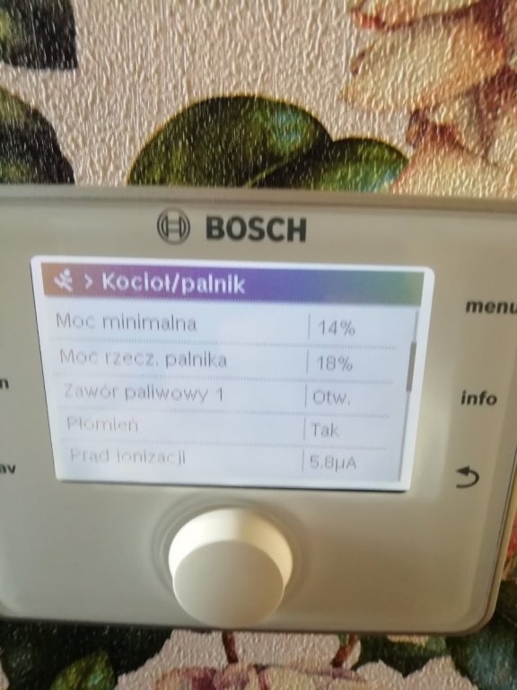

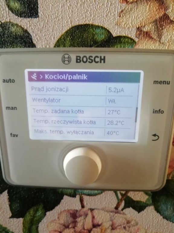

Dane z dzisiaj już mam pewność po 2 tygodniach obserwacji ze kocioł nie potrafi obniżyć temp. rzeczywistej kotła niżej jak 28 stopni , zawsze jest to jego najniższa wartość. tylko moc palnika jest różna w przedziale (24-18%) tylko czemu nie schodzi do zadanej, jakieś porady??? obdzwoniłem serwisy infolinie z warszawy zero pomocy, serwisant dopiero za 4tyg ma czas. -

Widzę że nikt nie umnie wyjaśnić takiego stanu rzeczy możecie wrzucić swoje fotki z diagnozy. Cw 400 czy moc jest uzależniona od temp rzczywistej np. -
Witam kociołek junkers smart 14-5c, mam problem z utrzymaniem kotła na niskiej mocy 1 sezon grzewczy. Po rozpoczęciu grzania kocioł schodzi do temperatury zadanej np. 27 stopni modulując z 50% palnika do 14-16% po rozgrzaniu 2 godziny później wpływ pomieszczenia i temp wewnętrzna zmienia zadana np. Na 25 w tym czasie mamy zadana 25 rzeczywista 27 i dalej rośnie minimalna moc palnika przeważnie zatrzymuje się na 22% lub 24% zawsze są to te dwie wartości i zaczyna się przegrzewanie po 2-8 godzinach rzeczywista przewyższa zadana o 6k i kocioł przestaje grzać przy mocy palnika 24%. Dlaczego nie moduluje w dół lub nie trzyma tych 14%. Sterowanie cw 400 z punktem poczatkowym. Pompa 100%. Wszystko zasilane z kotła. 2 rozdzielacze 5 i 6 pętli. Rotametry otwarte na max. 100% podlogowka. Przepływy dół 1.5l/min góra 1.5-2l/min. Proszę o rady jak to rozwiązać. I 2 pyt. W historii usterek widzę że co dziennie zgasł płomień na minutę czy kilka sekund wzywać serwis?
