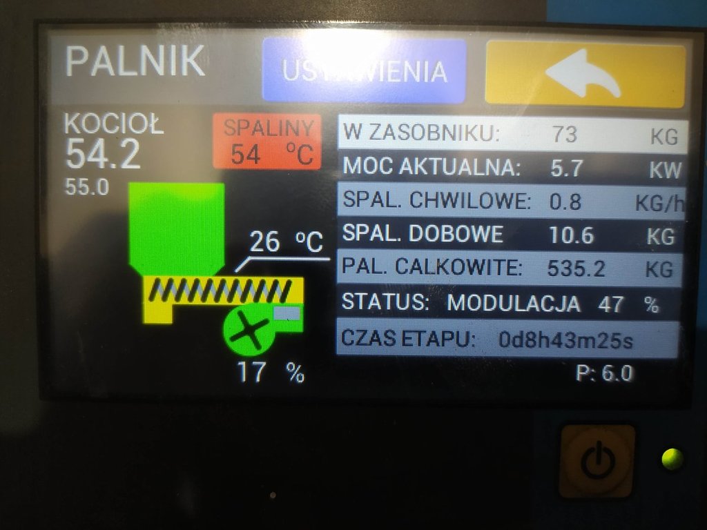

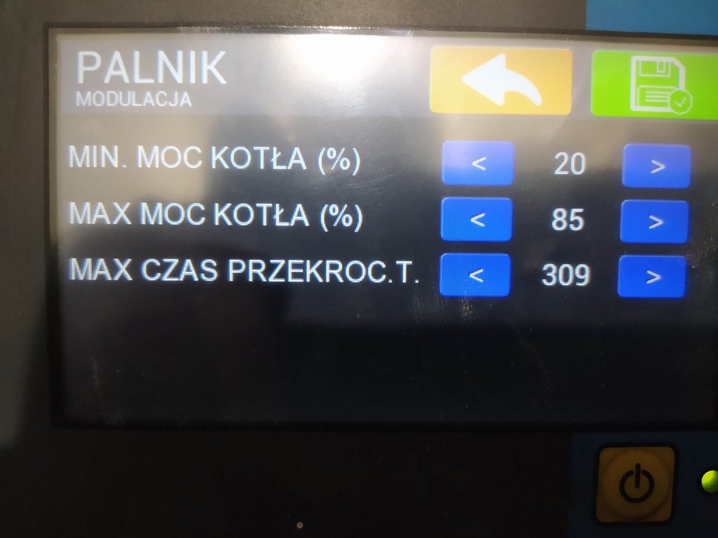

	Sterownik Skzp-02 - Ustawienia, PoradyDarekDaro76 odpowiedział(a) na energotop temat w Kotły z podajnikiem Dziękuję za odpowiedź. Myślałem że będzie troszkę więcej do porównania. Ja zrobiłem u siebie eksperyment i minimalana modulacje ustawiłem na 20 Efekt jest taki że piec szybciej nagrzewa się do zadanej i mało kiedy przekracza 50 proc modulacji a co za tym idzie o wiele niższe spalanie przy tragicznym palniku rynnowym Stalkota.

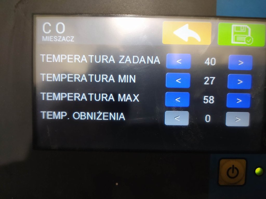

	Sterownik Skzp-02 - Ustawienia, PoradyDarekDaro76 odpowiedział(a) na energotop temat w Kotły z podajnikiem I jeszcze jedno. Zmieniłem w ustawieniach stera moc palnika na 12 kw i zwiekszylem min modulację. @Szymek00 zmień temp kotła na 55 i ustaw s domu temp 21.
	Sterownik Skzp-02 - Ustawienia, PoradyDarekDaro76 odpowiedział(a) na energotop temat w Kotły z podajnikiem Ustaw temp kotla na 55 i w domu zmienić x 23 na 21. Puszczenie wody na grzejniki temp prawie 50 stopni wymaga trochę energii od pieca. Zanim zaczniesz kombinować zrób to co napisałem.

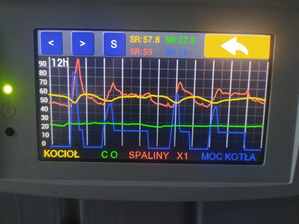

	Sterownik Skzp-02 - Ustawienia, PoradyDarekDaro76 odpowiedział(a) na energotop temat w Kotły z podajnikiem Dla mnie to wygląda tak jak byś ogrzewał dom i miał uchylone okna. W/g wykresu masz temperaturę wody puszczoną w granicach 50 stopni.
