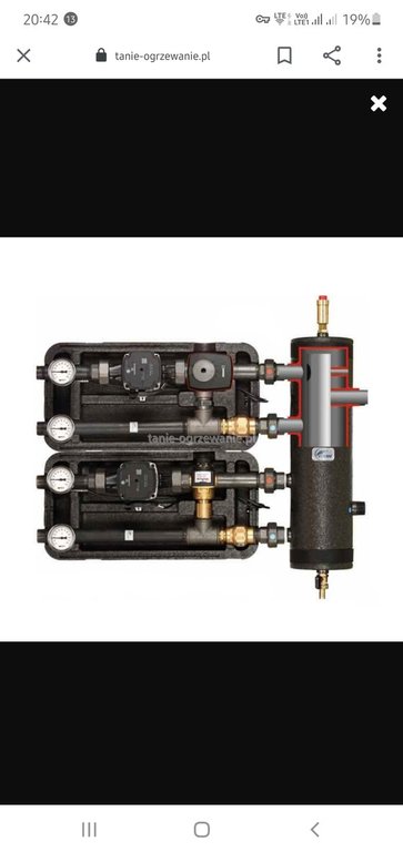

  24. Witam serdecznie. Mam pytanie. Mam rozdzielacz grup pompowych. Jeden z wyjść będzie zasilał parter. Instalacja na parterze złożona jest z kilku grzejników podłączonych do rozdzielacza. Sam rozdzielacz to same 2 belki bez żadnej pompy, zaworu mieszającego itp. Wszystko to jest przy grupie pompowej. I rytuał pytanie. Czy jest możliwość podłączenia zasilania do dolnej belki a powrotu do górnej? Takie podłączenie umożliwia mi wykonania instalacji estetycznie bez niepotrzebnych złączek, mijanek itd. Rury nie będą się krzyżować. Wydaje mi się że to nie ma w moim układzie żadnego znaczenia ale wolał bym dopytać. Był bym wdzięczny za pomoc. Pozdrawiam.
