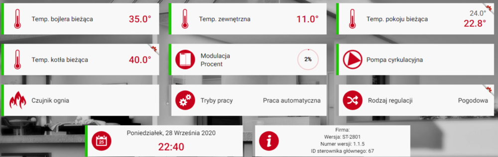

  9. Jeśli chodzi o tę modeulację, to muszę sprostować. ST2801 nigdy nie pokazuje mniej niż 2%, mimo że kocioł wyświetla FR 00. Stąd podałem, że kocioł pracuje na modulacji 2%, a faktycznie pracuje na mocy minimalnej.
  10. No to zaczęły się teraz moje rozważania na temat zużycia gazu i efektywności... Aktulnie przy temp. zewnętrznej około 10 stopni mam krzywą grzewczą ustawioną na 32 stopnie. Na kotle jest 34, modulacja 2%, czyli jeśli dobrze rozumiem, kocioł niżej już nie może zejść. Czysto teoretycznie, czy w tym momencie kocioł pracuje najefektywniej, czy wbrew pozorom nie? W dużym przybliżeniu wychodzi mi że kocioł zużywa teraz jakieś 0,3m3 gazu na godzinę. Co przy założeniu, że będzie tak pracował całą dobę, to da 7,2m3... Dużo to czy mało?

  12. Tylko połowicznie... Czujnik wymieniony, kocioł w końcu zaczął pracować tak jak tego oczekiwałem. Miałem początkowo zadaną temp. kotła 45 stopni, żeby rozgrzać dom (od 10 dni nie dało się grzać, a wcześniej te kilka dni kocioł ledwie grzał) i wyglądało to OK. Jednak jak obniżyłem temp. to zauważyłem że zasobnik dalej się wychładza za szybko. Sprawdziłem jak się to będzie zachowywało po zakręceniu powrotu z zasobnika i w tym układzie zasobnik trzyma temp. To mnie nie pocieszyłeś...
  13. Jak się okazuje problemy są dwa - zarówno czujnik temperatury kotła jak i przepuszczający zawór 3D.
  14. Pompa pracuje zgodnie z ustawionym parametrem P18. Skontaktowałem się z działem serwisu Termet - obstawiają czujnik temperatury. Autoryzowany serwisant obstawia zawór 3D. Pod koniec tygodnia zobaczymy co z tego wyjdzie... Dziękuję wszystkim za sugestie i chęć pomocy. Niestety we własnym zakresie nic nie wskóram.
