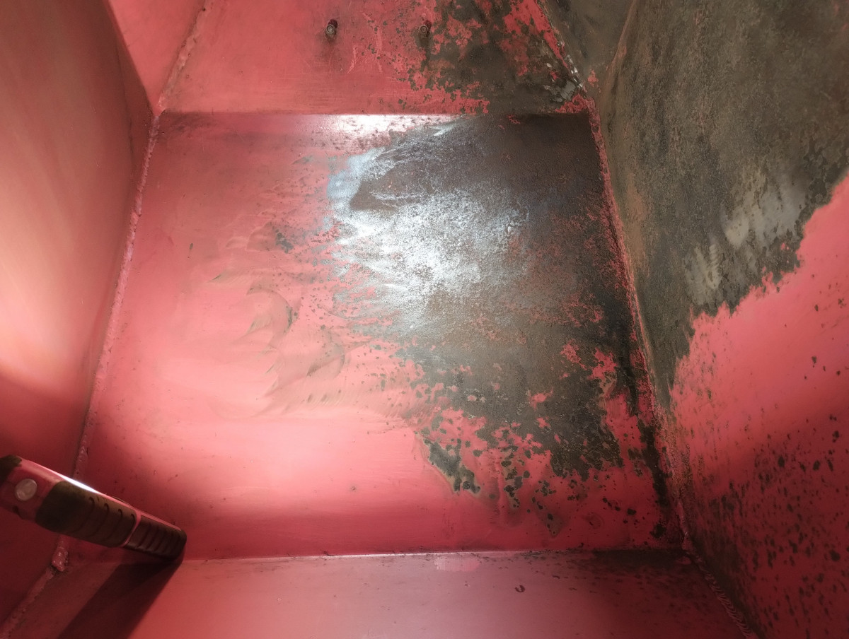

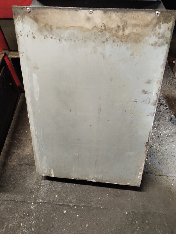

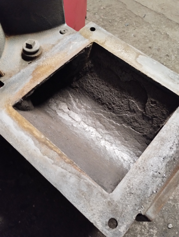

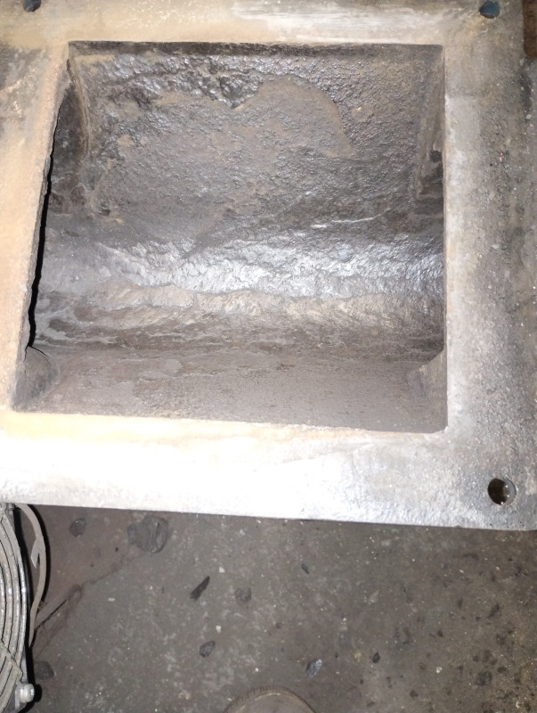

Tu się nie zgodzę. Węgiel prosto z kopalni, czy workowany czy luzem. Piszą na wroku, że zawartość siarki max 0.80 proc. Przesuszony w piwnicy. Teraz wsypuje worki z przed roku, z worków jutowych. Pyli się jak cholera. I ściana zasobnika od strony kotła jest sucha. Natomiast na pozostałych rosa, szczególnie na przeciwległej która jest najzimniejsza. Może by trzeba ocieplić zbiornik jakimś rockwoolem, do okoła.

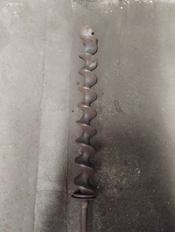

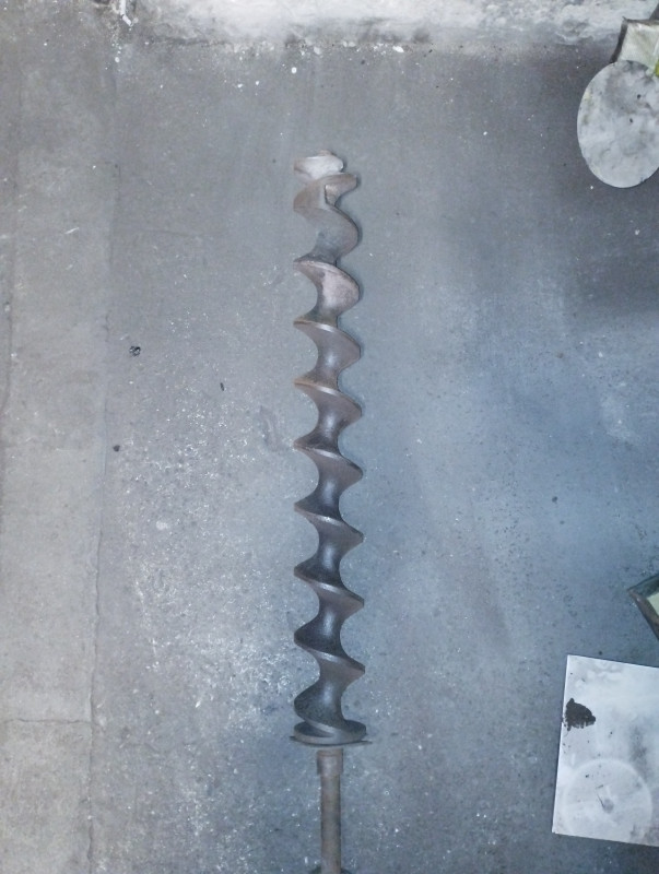

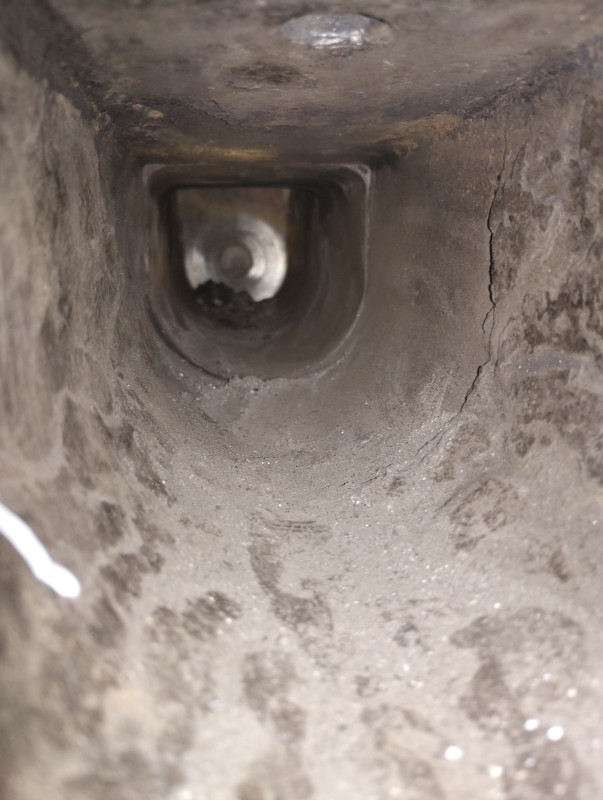

A jak u was wyglądają ślimaki i podajniki po takim czasie użytkowania (6 lat).? Ślimak wydaje się jeszcze ok, ale podajnik pod koszem już wytarty.

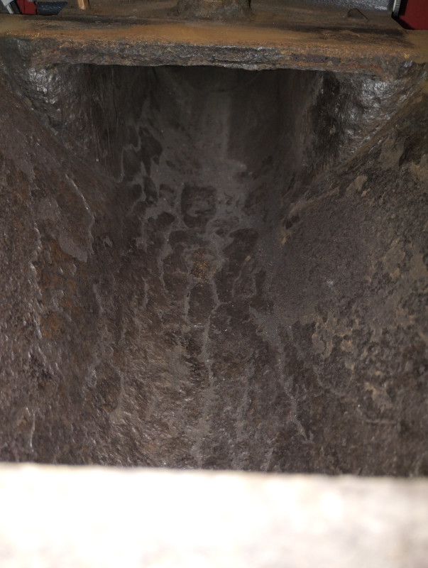

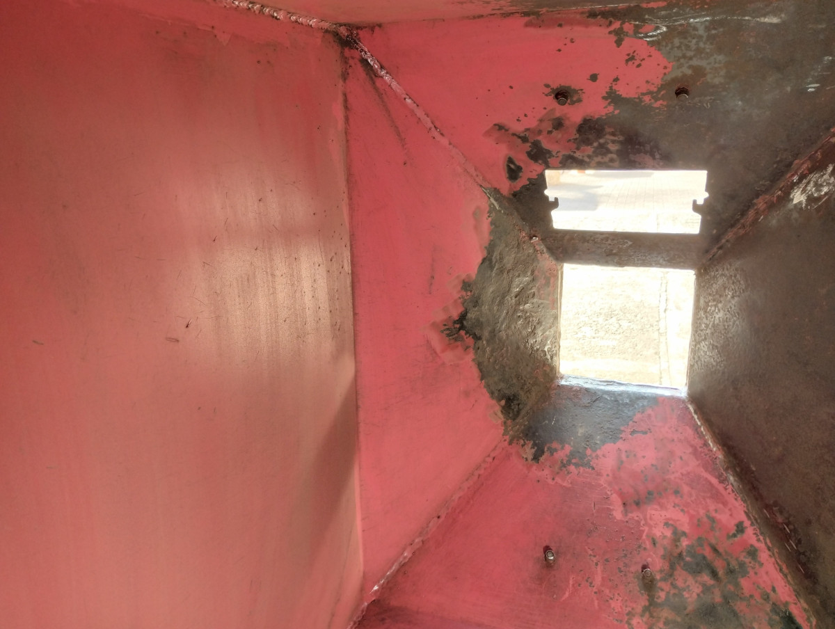

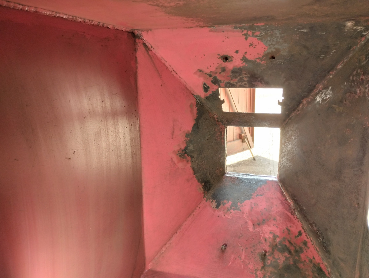

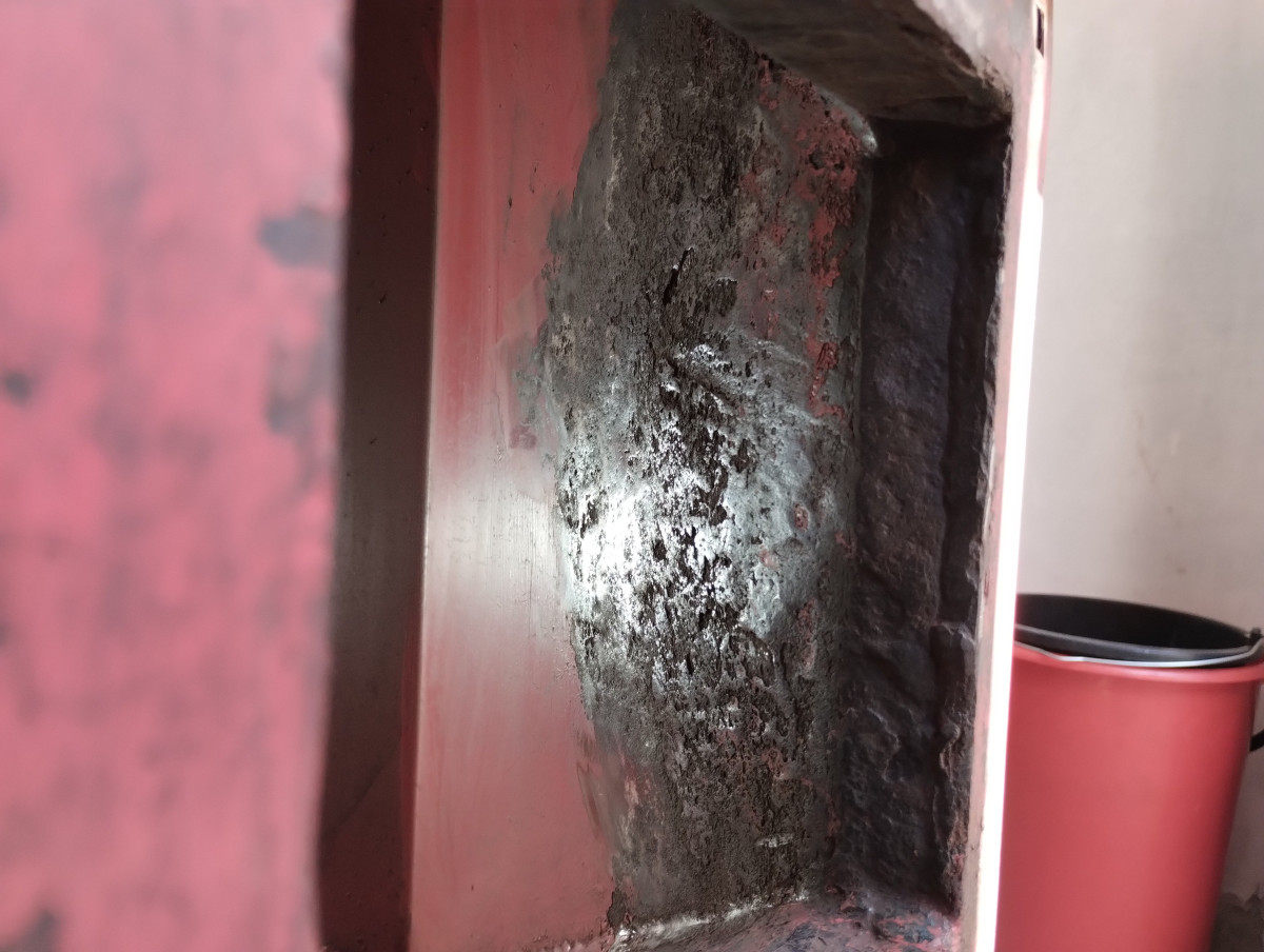

Malopolska

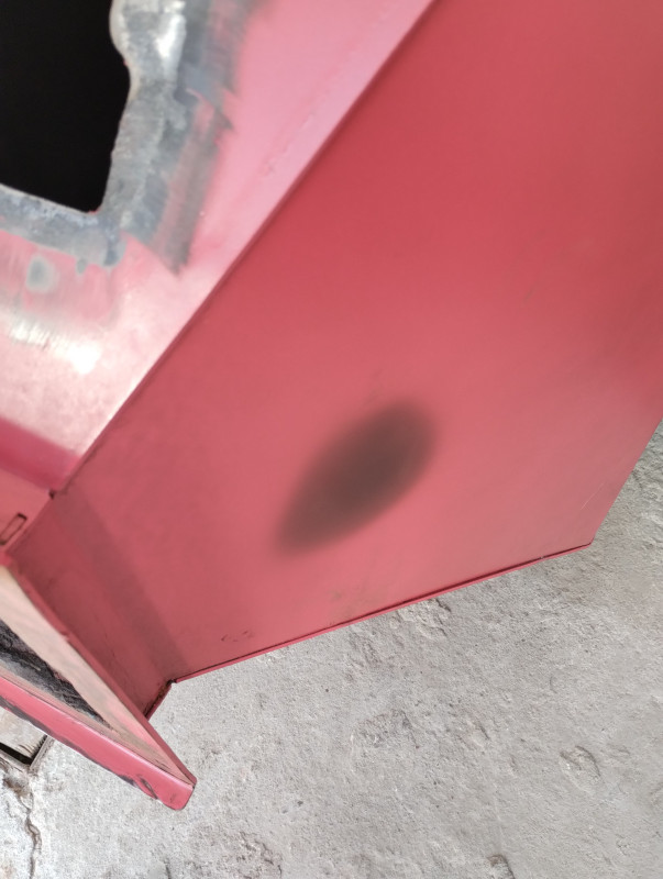

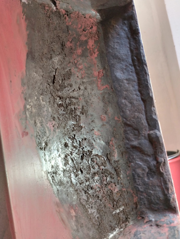

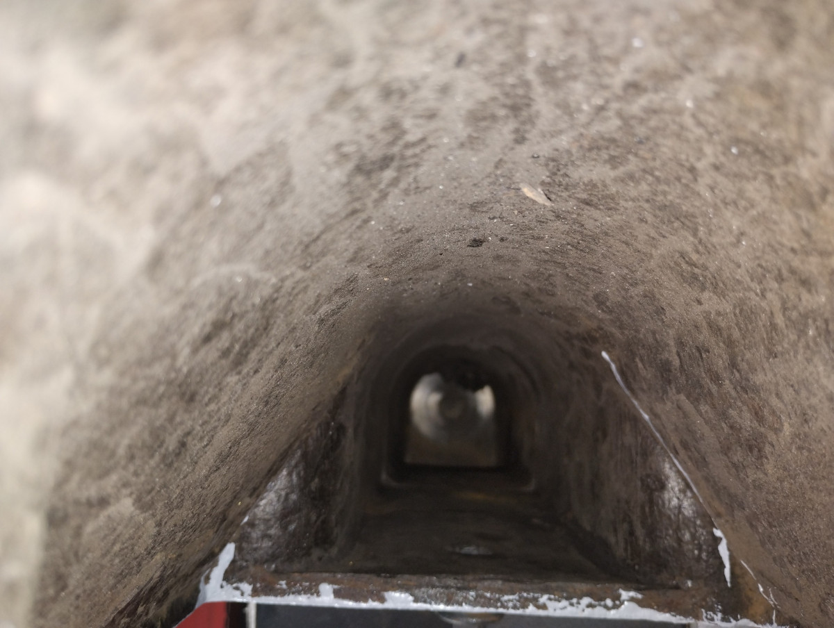

Cześć, mam kocioł już ponad 5 lat. Przez ten czas skorodował mocno zasobnik na węgiel. Dwa, trzy lata temu całego czyściłem i malowałem jakims podkladem antykorozyjnym z marketu. Dzisiaj przed sezonem znowu czyściłem, i powtórka z rozrywki a nawet jest gorzej. Najbardziej na dole zasobnika przy podajniku. Na jednej ściance blacha trochę spuchła. Nagrzewaniem trochę palnikiem to miejsce, (chyba bardziej zaszkodzilem) żeby to trochę zeskrobac i oczyścić pojawił się ślad opalania na zewnątrz. Po drugiej stronie się nie pojawił. Dlatego, myślę że już tym miejscu blacha jest dość słaba. Aczkolwiek nie ma jeszcze dziur na wylot, od wewnątrz są wżery. Ale obawiam się czy ten zasobnik dotrwa do następnego lata. Co polecacie z tym zrobić? Wnętrze pomaluje mocniejszym podkładem antykorozyjnym epoksydowym, a zewnątrz pospawać kawałek blachy? Żeby ewentualnie dym się nie wydostawał na zewnątrz? Tam gdzie jest ten slad. Mam ograniczone możliwości teraz czasowe, i nawet żeby mi to ktoś pospawać ewentualnie, nie wiem jeszcze. I najbliższe dwa tygodnie na to mam. Aby doprowadzić piec do użytku na sezon. Podpowiedzcie coś co z tym zrobić, czy ja za bardzo panikuje ?

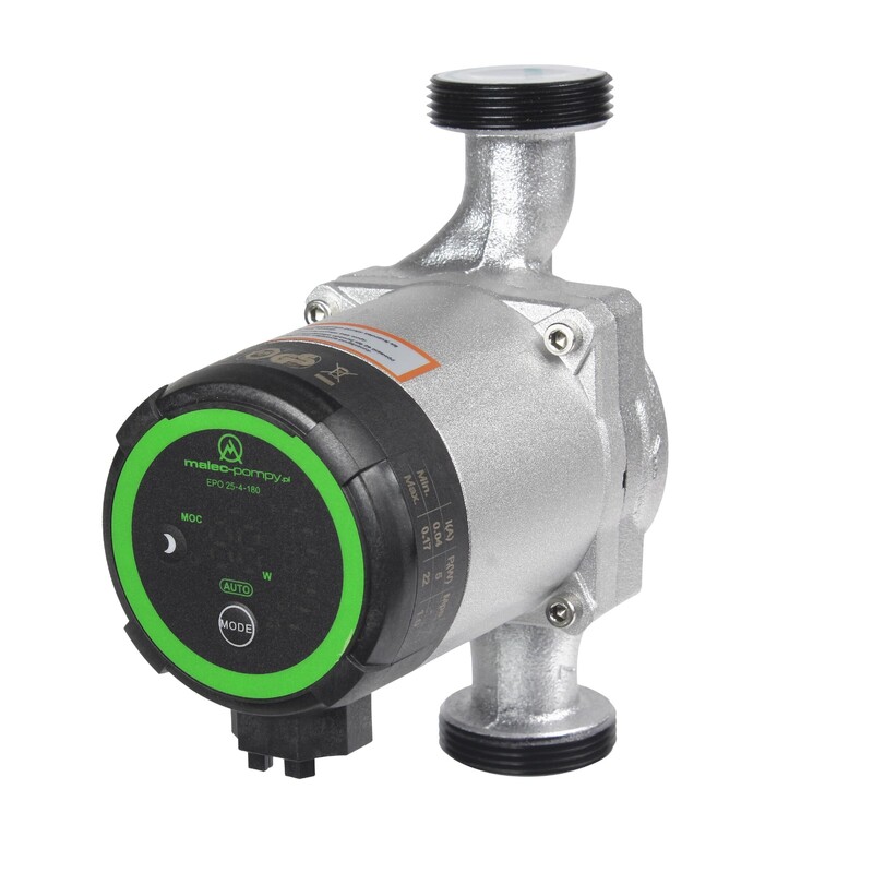

Cześć, mam taką pompę kotłową firmy malec EPO 25-4-180. Od długiego czasu pompa pracuje non stop na I biegu, i pokazuje pobór 12-13w, tak wcześniej pokazywało max 9-12w. Albo mniej. Dzisiaj chciałem zmienić tryb pompki naciskając na przycisk Auto i pompa nie reaguje na zmianę biegu. Na wyświetlaczu nic się nie zmienia. Tylko ten pobór mocy się zmienia ale bieg pozostaje ten sam. Próbowałem wyłączać i włączać i to samo. We wtorek zadzwonię do serwisu. Myślicie że mogę tu coś sam jeszcze zdziałać np. w panelu pieca, czy to awaria elektroniki w w samej pompce, czy tego samego tylko przycisku? -

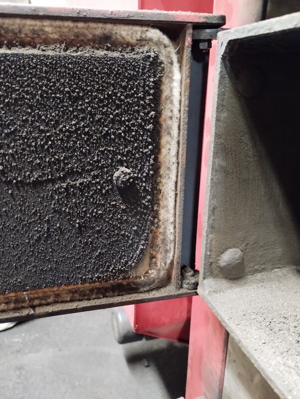

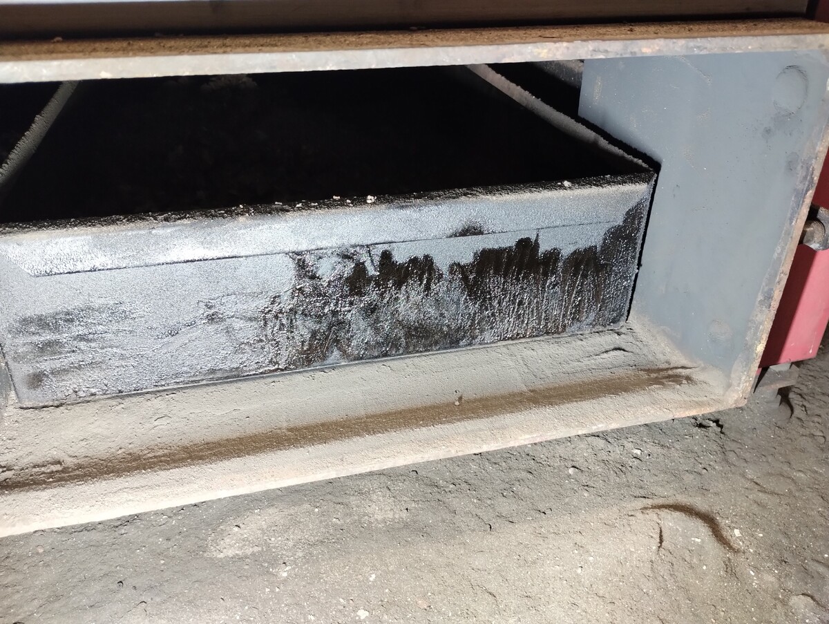

Tyle że, przez ponad 5 lat jak działa kocioł nie było z tym problemu, tylko teraz po wymianie tego sznura. Więc chyba ten sznur i szczeliny winne temu. -

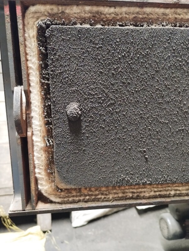

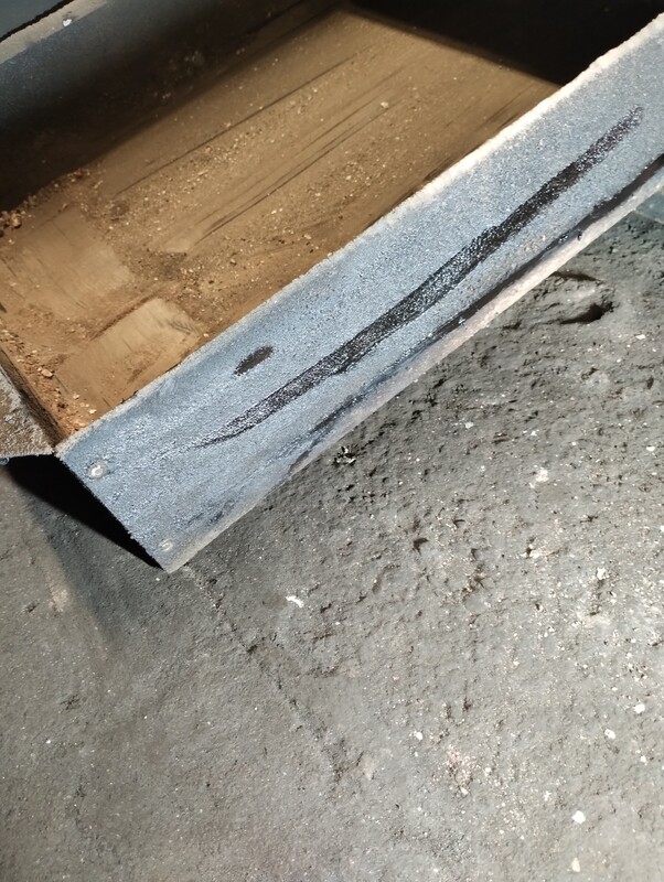

Wyregulowałem docisk tych drzwiczek. Tylko w jednych wydaje się że mogło by być lepiej. Reszta zamyka się z większym oporem. Szuflada, boki trochę jakby podeschły ale na przodzie dalej to samo. A o co chodzi z tymi kotwami? Albo jakieś zdjęcie? -
Wilgoć wewnątrz kotła z podajnikiem Wilgoć w piecu
Paulik opublikował(a) temat w Kotły z podajnikiem
Witam, jakiś czas temu wymieniałem szczeliwo szklane w dwóch środkowych drzwiczkach w kotle. I po czasie zauważyłem zbierającą się wilgoć na wszystkich zewnętrznych i częściowo wew. ściankach szuflady popielnika, coś Ala smoła, od spodu o dziwo suche. W piecu widać sucho, tylko na tej szufladzie. Kupowałem sznur u producenta, takie wymiary jak dają fabrycznie do nowych kotłów, 20x20mm i po włożeniu tego sznura, w rogach drzwiczek zostały małe ubytki, nawet dość lużno on wchodził, nie jest to tak szczelnie wypełnione jak po zakupie. Nawet drzwiczki się luźno zamykają, nie ma takiego oporu jak po zakupie kotla. Temperatura pieca 65, pompa na powrocie jest, więc powrót jest dobrze dogrzany. Myślicie, że piec zasysa powietrze do środka przez te być może minimalne szpary i powstaje różnica temperatur i się to skrapla właśnie na popielniku? W serwisie mówili że to raczej nie możliwe, że jak coś to może dym przez drzwiczki "wychodzić" a nie na odwrót. Przed wymianą tego sznura, nie było takiego problemu. Popielnik jest nowy, miesiąc temu kupiony, a za niedługo go szlag trafi. -
