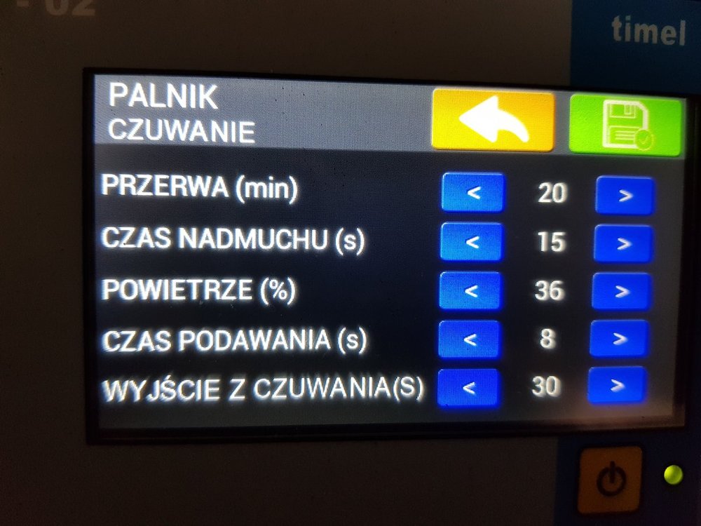

Pewnie lato zweryfikuje czy jest dobrze. Instalator właśnie kazał mi przestawić przerwę na 15 min :)
Ja mam tak. Nie wiem czy dobrze, czy nie, bo kocioł jeszcze na bardzo długi czas się nie odstawił. Jest to jednak prawie jak domyślnie.
popo76 odpowiedział(a) na energotop temat w Kotły z podajnikiem
To jak już dostosujecie to opóźnienie to powiedzcie co i jak :) Mam domyślnie na 10. Słabszy węgiel - dłużej, czy odwrotnie? Aktualnie po przejściu na 2.35A mam zero spieków na MOCNYM. Wcześniej 2.31 wyłaził całkiem duży wypiek z SV200. Modulacja pracuje o wiele sprawniej. Ilość spalanego węgla nie uległa zmianie ale jest duża poprawa spalania. -

@manx Oczywiście zapisałeś sobie wszystkie poprzednie ustawienia? Powietrze na pewno musisz ustawić inaczej niż poprzednio. Ja miałem 6-19 a teraz mam 1-38 przy ustawieniu wentylatora 5-50. -

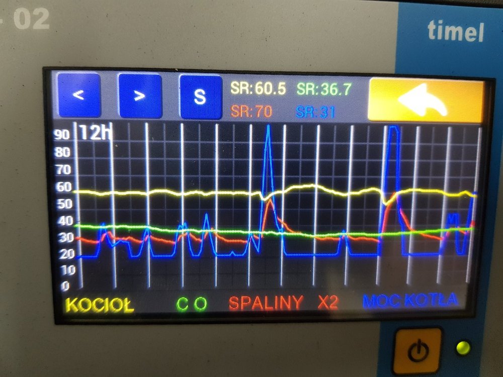

Pewnie tak. Ja dopiero zaczynam przygodę z tym sterownikiem i na byle jakim węglu MOCNY max 24Mj (w rzeczywistości jest pewnie około 22Mj) jest tak: -

Aż o 100% ? Przecież mocno nie można się pomylić, nawet zmieniając na inny węgiel... chyba? Temperatura w domu to 22 z hakiem. Kocioł pracuje na czujniku pogodowym. Ja na spalanie nie narzekam, mam fajnie, ciepło. Spala ile musi. ja tylko zastanawiam się na ile tak niskie spalanie jest prawdą. Wiem, że każdy dom inny ale jednak różnice są duże. Większość moich znajomych spala podobnie do mnie. To trochę tak jak z samochodami, większość ludzi zaniża niewiadomo czemu. Kolega tak się chwalił spalaniem Passata TDI... W mieście miał mu palić max 5-5,5 litra. Na trasie nie pytałem, bo pewnie ze 3, a jak stał w korku to pewnie produkował paliwo. Tak jakoś się słożyło, że jechaliśmy kiedyś do Wrocławia i tam jeżdżąc dużo po mieście komputer pokazał 9,2 litra. A nie była to jazda mega dynamiczna... Tak więc...
U mnie 13 Kw, powierzchnia ok 140 m2. Aktualne spalanie około 18-20 kg/doba. Oczywiście palnik SV. Węgiel około 23 Mj. Jakoś ciężko uwierzyć, ze można spalić 6-10 kg dobę. Jaka temp w mieszkaniu? Kocioł grzeje cały czas? CWU również?
Jakim węglem palicie, że macie tak niskie spalanie? Przecież niewiele mniej spala się w lato na samo ogrzanie wody. 6-10 kg na dobę?
