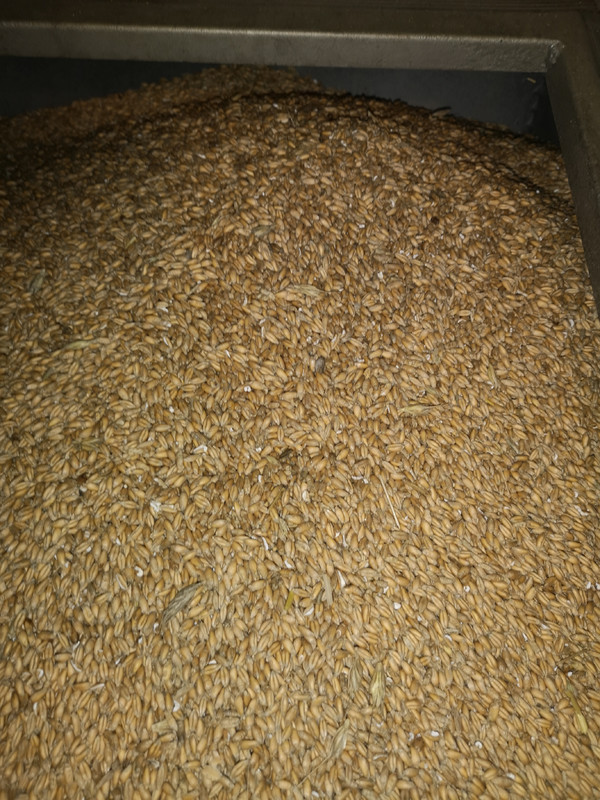

  3. Witam, z racji tego, że ceny pszenżyta na skupie są śmieszne w moim regionie oferują 0,65gr/kg, więc nadmiar zboża służy jako opał. Spalam go w palniku rynnowym, co mogę powiedzieć, kaloryczność o około 15% niższa od owsa, ale z plusów mniej popiołu 🙂 Tworzą się spieki, raz na dzień trzeba zajrzeć ( przy owsie podobnie) ale sporo z nich spada sama. Jest tu ktoś kto spala pszenżyto ? Może ktoś ma jakieś inne ciekawe doświadczenia z tym rodzajem opału 🙂

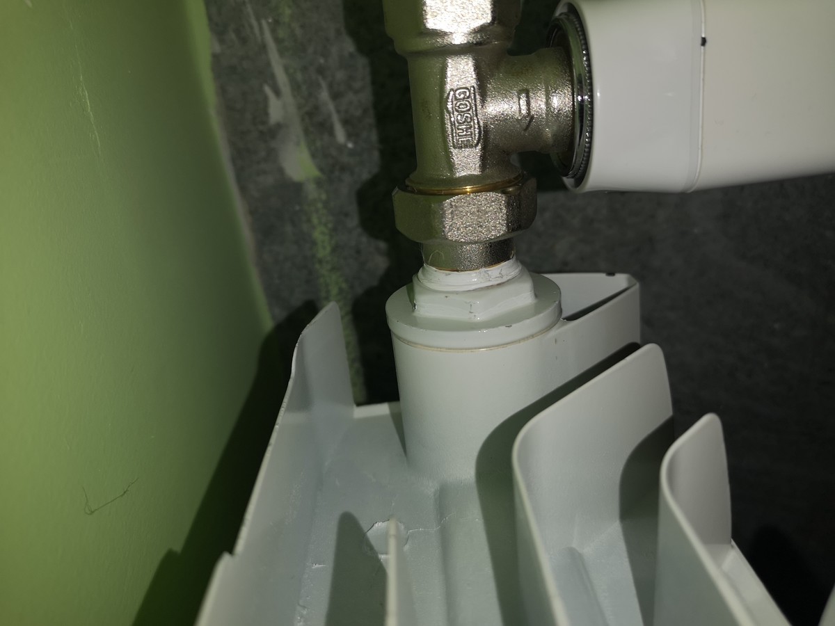

  7. Przepływ się zgadza. Bardziej nie podoba mi sie sterowanie tą realizowane przez głowicę, nie otwiera grzejnika do końca, nawet jak trzeba nagrzać pomieszczenie. Szkoda, że na rynku jest bardzo niewielka ilość głowic co mają bezprzewodowy czujnik temperatury.
  8. Takie zawory są założone https://allegro.pl/oferta/zawor-termostatyczny-prosty-1-2-0200-287-goshe-12581777430
  9. Masz racje szumi zawór, ale tylko wtedy gdy jest przymykany przez głowicę. Ta głowica ma to do siebie, że nie otwiera nawet zaworu w pełni gdy trzeba nagrzać pomieszczenie. Wczoraj wystawiłem sterownik za okno, temperatura spadła do 5 na nim a głowica otowrzyła zawor grzejnika na około 40%. Po zdjęciu klapki i dezaktywacji głowicy cofa sie jeszcze sporo i wtedy zawór jak jest otwarty pracuje normalnie bez szumu, słychać minimalnie, ale taki urok mojej instalacji. Wymiana zaworu w trakcie sezonu jest nie możliwa, wymaga to spuszczenia wody i wygaszenia kotła. Nastawa wstepna maksymalna, im niższa tym gorzej. I nic nie pomaga. Na drugi grzejnik mam pomysł założyć zestaw Sterownik Tech ST-294 V2 oraz na zawór przy grzejniku SIŁOWNIK TERMOELEKTRYCZNY T30NO 230V M30X1,5 SALUS. Co myslicie o tym ?

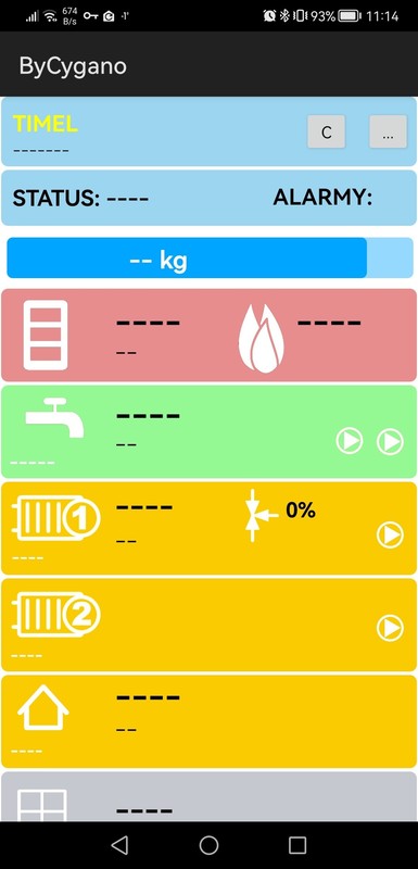

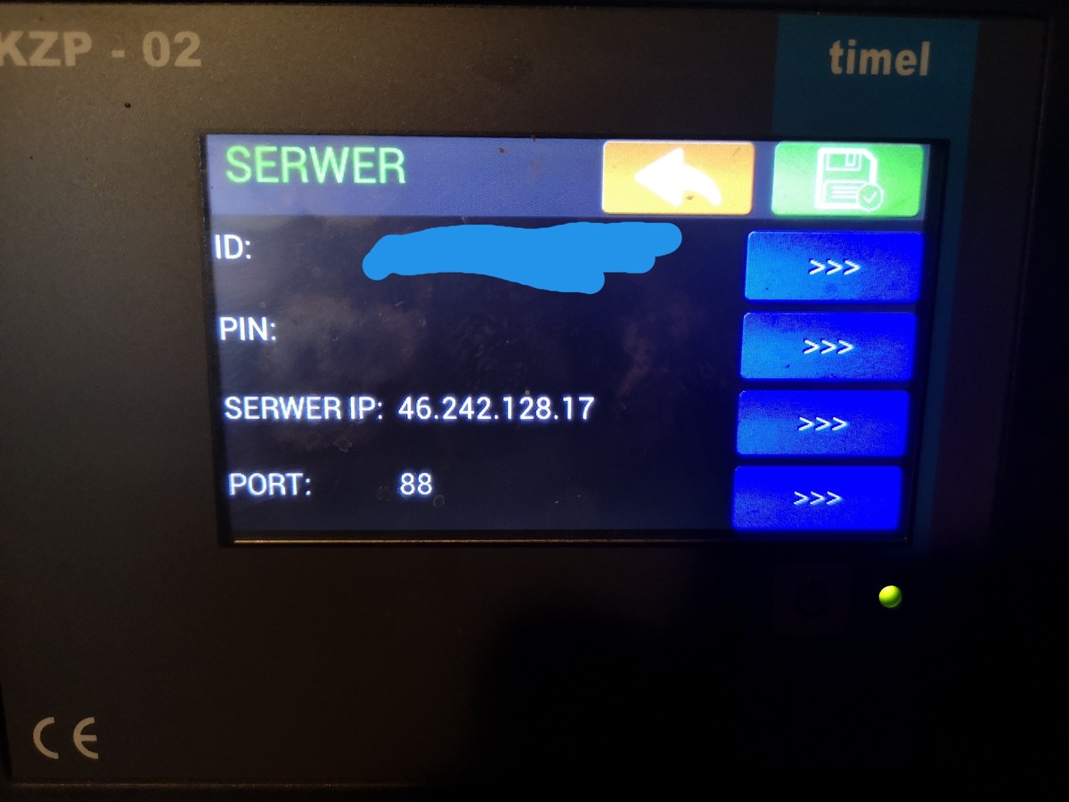

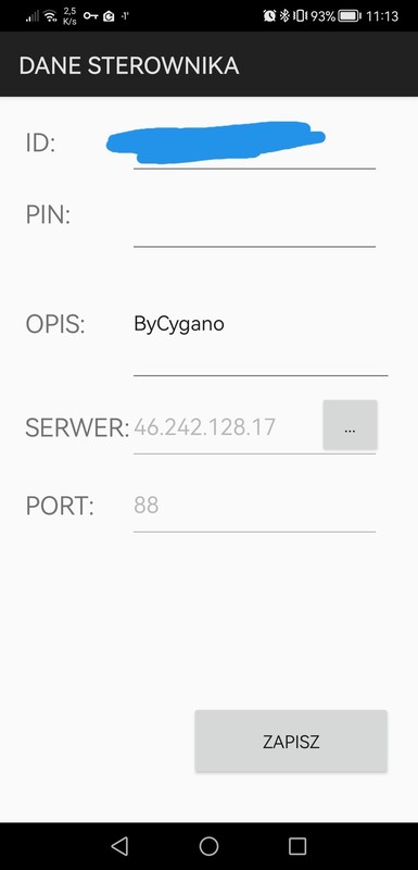

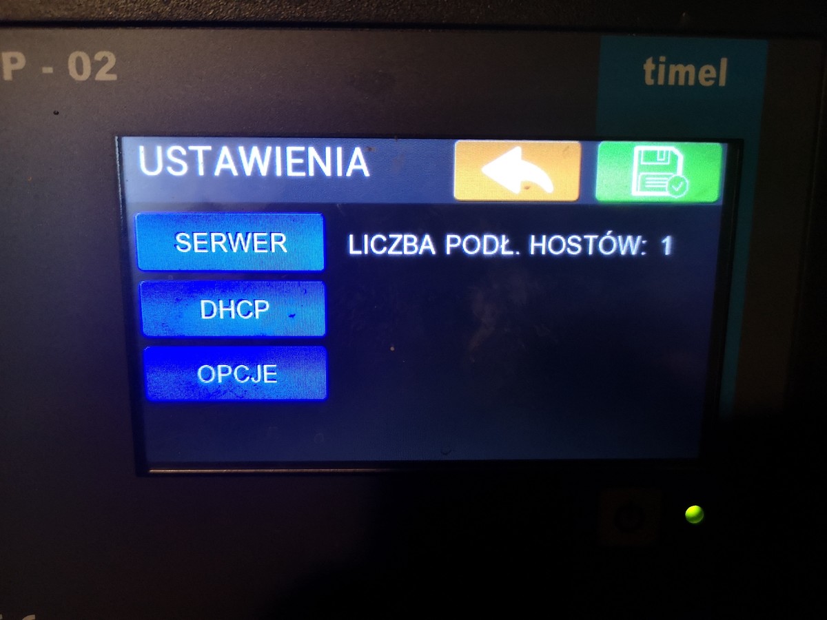

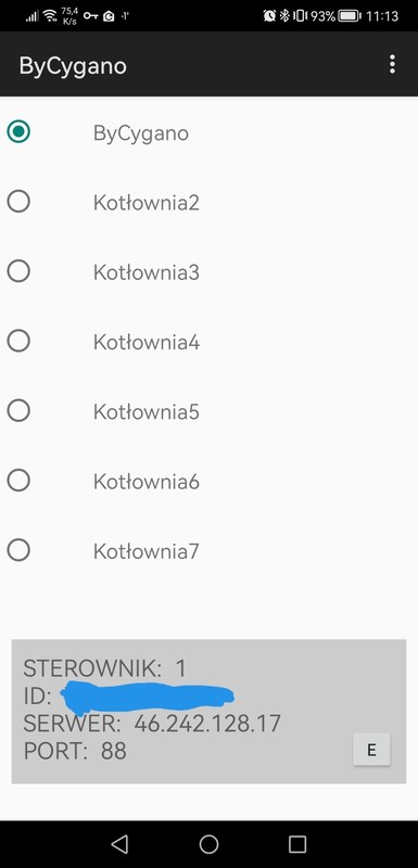

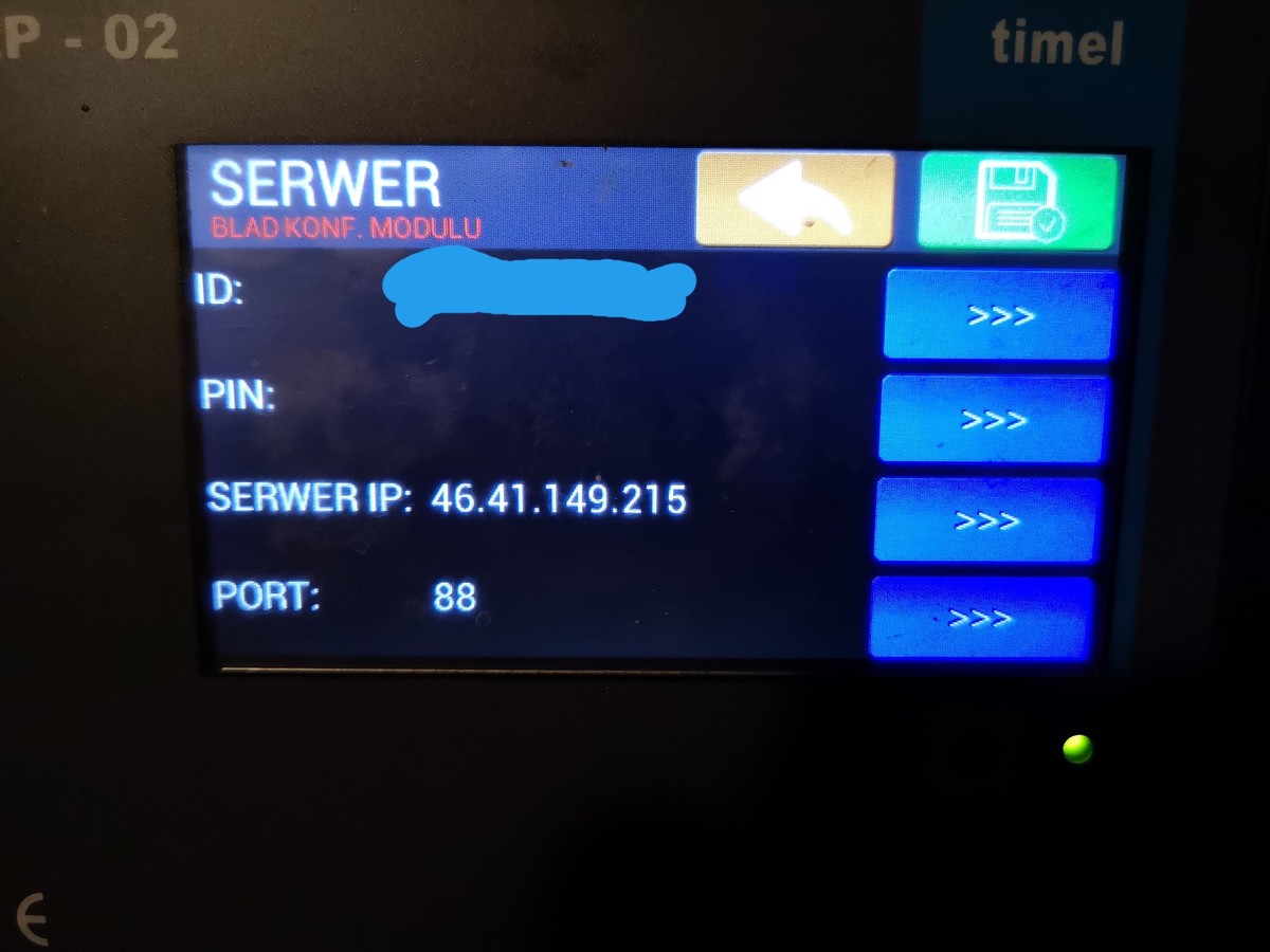

  12. Problem rozwiazany trzeba nadać pin i wszystko się łączy.

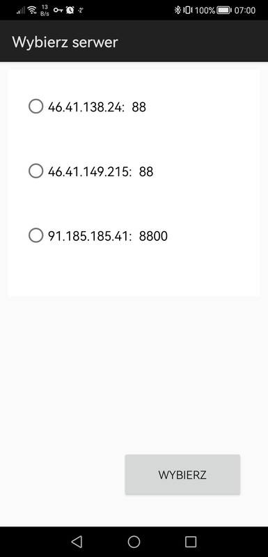

  13. @Dozy No dzięki za pomoca, ale nie wszystko udało sie zrobić. Sterownik połączył się, przynajmniej tak mi sie wydaje, ale aplikacja już nie i nic sie nie dzieje. Pinu nie nadawałem ani w sterowniku ani w aplikacji. Dlaczego aplikacja się nie łączy ?
  14. Wpisywałem i ten adres i to samo, nic nie zadziałało. W Aplikacji ręcznie nie mogę wpisać adresu a do wyboru sa takie
  15. Witam, 2 dwa dni temu zakupilem od Timela moduł internetowy dla sterownika SKZP 02. Dzisiaj go chciałem podłączyć, a tu cały czas wyskakuje w sterowniku błąd konfiguracji modułu. Wpisuje wszystko zgodnie z instrukcją i nic. Nawet przyniosłem router i podłączylem bezpośrednio moduł do niego i dalej nic z pominieciem wzmacniacza wifi. Czy ktoś wie co to może być ? Dodatkowo w korespodencji z Timelem jeszcze przed zakupem dostałem linki do aplikacji mobinej 1.36 wersja starsza która się instaluje i 1.36 wersja nowsza która po sciagnieciu nie daje sie zainstalować, telefon jaki mam to Huawei P20pro. Co tu ogólnie się dzieje, bo nie wiem co robie nie tak ?

  23. Witam! Na ten sezon w dwóch pomieszczeniach, gdzie dochodziło do regularnego przegrzewania pomieszczeń zamontowałem zawory termostatyczne i do tego głowice elektroniczne. Zawory jakie zostały założone to: https://allegro.pl/oferta/zawor-termostatyczny-prosty-1-2-0200-287-goshe-12581777430 Natomiast głowice to: https://www.auraton.pl/produkty/auraton-apus-set/ Wszystko działa dobrze po za jednym mankamentem, ktory powoduje, że w pokoju nie da sie wytrzymać. Mianowicie temperatura ustawiona jest na 25,5 gdy temperatura osiąga okolice 25 zawór sie przymyka, co powoduje mocny szum i pisk w całym pokoju. Czy ktoś ma jakiś pomysł jak temu zaradzić i co można zrobić ? Ustawiałem różne nastawy wstepne, lecz bez skutku, jak zaczyna sie przymykać to piszczy. Pompa obiegowa w instalacji pracuie na pierwszym biegu.
