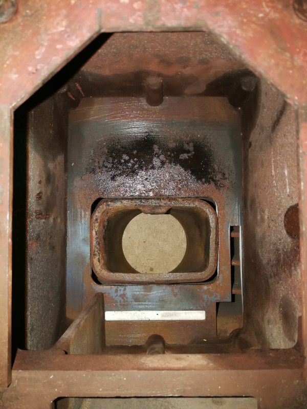

Ruszt wydaje się OK, ładnie go wyczyściłeś. Jeśli nie jest gdzieś uszkodzony i powyginany to powinien raczej jeszcze dać radę. Ostatecznie zobaczysz jak spasuje się z nowym domkiem.
1600zł sporo, nie masz możliwości wygasić kotła na parę dni, aby to spokojnie rozebrać, zrobić inspekcję i zamówić tylko to co rzeczywiście jest potrzebne? Co do samej pracy kotła: może za mało powietrza? Aczkolwiek na uszkodzonym palniku z lewym powietrzem ciężko ustawić cokolwiek prawidłowo. Przerabiałem podobny temat u mnie, po wymianie domku spalanie eleganckie, jak na nowym kotle. Powodzenia!
Wydaje mi się, że ruszt prawdopodobnie OK. Na pewno trzeba udrożnić otwory. Uszczelki na pewno do wymiany jak już będziesz wszystko demontował i później składał ponownie. Domek na pewno do wymiany a tył palnika wg mnie zobaczysz dokładnie dopiero jak to wszystko rozłożysz - wtedy ustalisz jak się to spasuje z nowym domkiem.

Kocioł zakupiłem w 2019 roku, zatem wytrzymał 6 sezonów. Palę tylko w sezonie grzewczym.
Zabrałem się ostatnio za rozebranie całego palnika w SV200. Oczywiście miałem przygotowane uszczelki. Niestety okazało się, że konieczna będzie wymiana "domku" który już zamówiłem. Żeliwo rozszerzyło się o około 1,5cm tak, że nie ma możliwości prawidłowego montażu rusztu. Wyczyściłem wszystko, pozostałe elementy palnika nie wyglądają najgorzej... Moje pytanie jest następujące: tak jak widać na załączonym zdjęciu, nowa uszczelka zasłania znajdujący się pod płytką palnika otwór napowietrzający. Zostawiać to tak jak jest czy wyciąć uszczelkę w tym miejscu?
