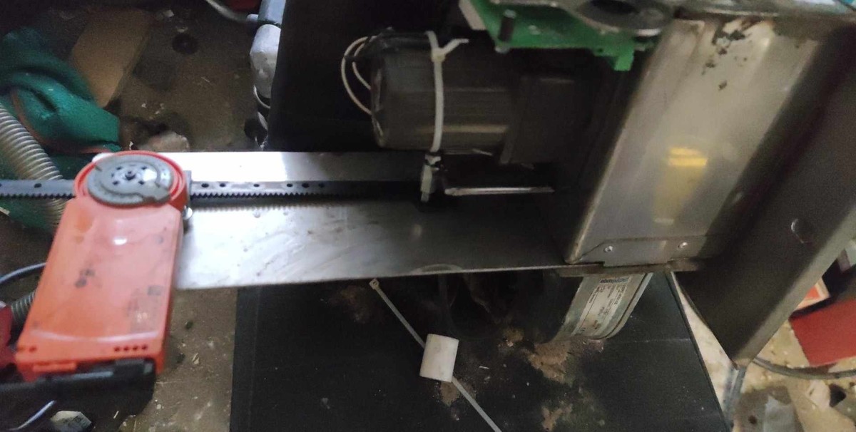

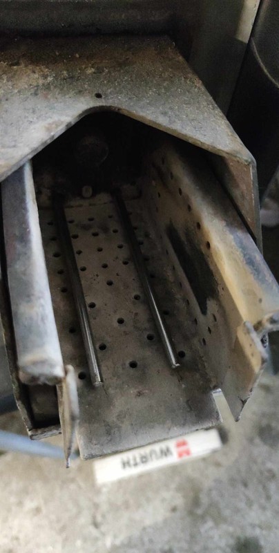

  11. Zgarniak wygaszał by kocioł bo wywalił by cały pellet z rusztu.Pręty zgarniają twardą zgorzelinę poza palnik,siłownik działa powoli ok 3minuty 100mm co powoduje że nowy pelet zdąży się zapalić i kocioł dalej pracuje.pręty się minimalnie chowają w tych dziurach obok zapalarki i nie są narażone na wysoką temperature sprawdzałem są zimne podczas palenia.
  12. Od wczoraj testuje system czyszczenia i jestem pod wrażeniem wszystko ładnie działa pręty się nawet nie nagrzewają.w popielniku wylądowała zgorzelina a piec się nawet nie wygasił,także polecam.zostało mi tylko ogarnąć przewody i zrobić nową obudowę;)
  13. Właśnie doszły mi wszystkie graty i wziołem się za system do czyszczenia rusztu.2 pręty ze stali nierdzewnej fi 6mm do tego blacha nierdzewna zrobiona tak aby pasowała na orginalne gwinty od wentylatora ,siłownik liniowy belimo i wyszło takie coś. właśnie jest w fazie testów.
  14. Tak z z Niemiec za 500 Euro okazje wychaczyłem:) jak kupowałem dom były tam tylko piece kaflowe więc nie miałem kotła zasypowego odrazu wleciał ten blackstar. ale za to wszędzie zrobiłem podłogówke.

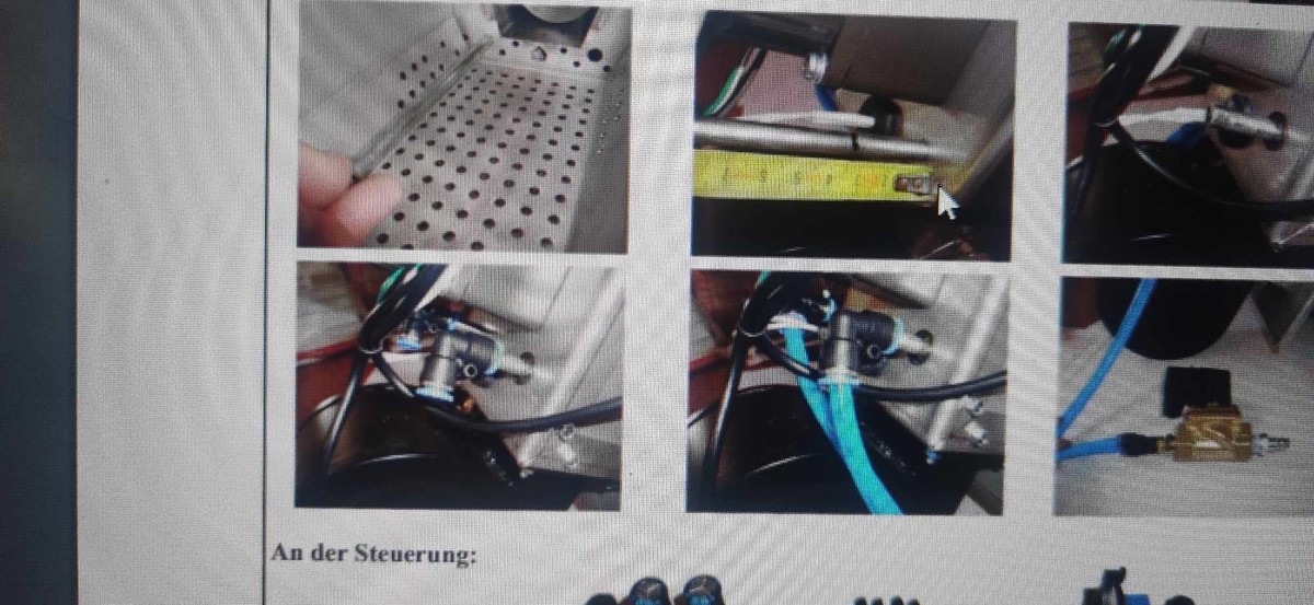

  19. Witam posiadam w/w Kocioł Blackstar ale sterownik mam zmieniony na APC K slim i przy średniej jakości pellecie pojawiają się spieki więc chce zaadaptować czyszczenie rusztu do tego palnika. Palnik posiada 2 dziury z tyłu 8mm z które przechodzą na wylot do palnika (jest to sytem z Blackstar gdzie ruszt czyści się sprężonym powietrzem)widac na zdjięciu.Chciałbym wykorzystać siłownik liniowy Defro aby posuwał 2 pręty 6mm tak aby po prostu zrzuciły zgorzeline do popiołu a potem aby wróciły do pozycji poza palnik.Czy mój pomysł będzie dobry?
