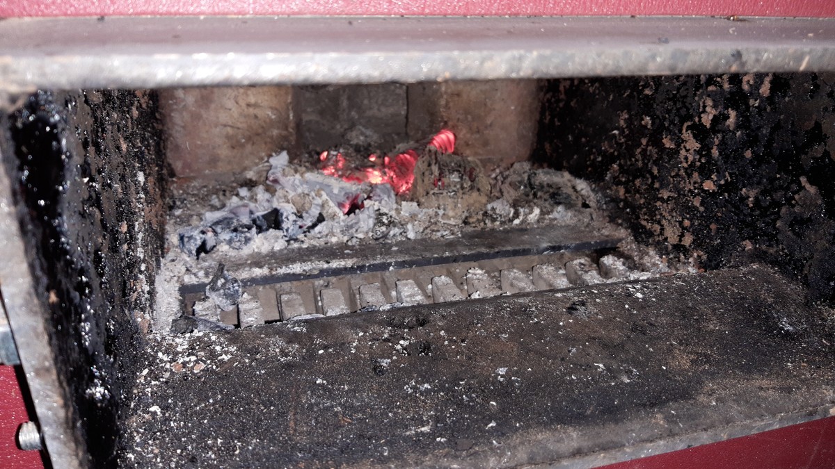

Opał z luzem, drobny, układany w poprzek, tak żeby opadał przed palnik cały czas. Ja mam też blachę, tam dłużej leży żar. No i mój sposób to jedna warstwa twardego w poprzek na ruszt w miarę szczelnie, później iglaste drobne wzdłuż ze szczeliną na środku do palnika, później znów w poprzek tak jak 1 warstwa a na to luźno jak leci. Jeśli daję w pionie to w miarę możliwości kładę duży kawałek żeby dociskał. -

Też mam 55 zawór, grawitacyjnie u mnie idzie przez 1" więc nie ma rewelacji. Start pompy na 80 miałem, teraz zszedłem na 75 i włożyłem jeden zawirowywacz, ten od czopucha. To czy huczy zależy od grubości i rodzaju opału. Ostatnio jak na żar dałem trochę drobnego iglastego a później kołki takie do 5cm średnicy w pionie to myślałem, że kocioł kominem wyleci🙂 83 stopnie trzymał cały czas, płomień aż zawijało w dół do drugiej komory wymiennika. -

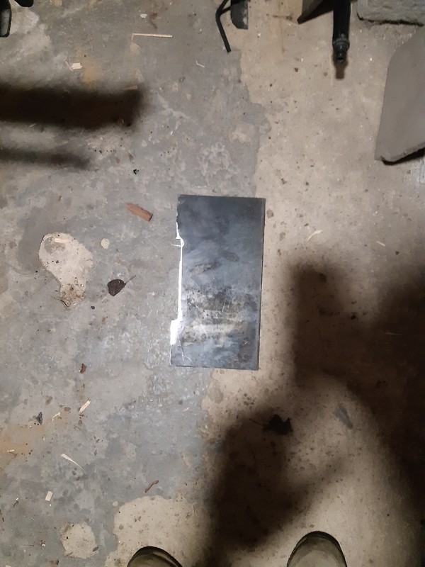

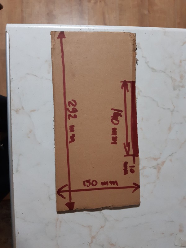

Wymiary na kartoniku, jednak szerokość sobie zmierz z luzem, ale takim żeby blacha "wisiała" na wspornikach od rusztu. Na pewno kotły różnią się o kilka mm wymiarami. -

Ja się kociołka "nauczyłem". W zeszłym roku robiłem kanapkę z węglem, w tym włożyłem blachę i jest dobrze. -
Ja zamówiłem płytkę u miejscowego ślusarza, wczoraj pierwszy test i rzeczywiście robi robotę. MPM DS 14

Ja mam MPM DS 14tkę i też wali wędzonką, pokażcie zdjęcie jak wkładacie te płytki/blachy to może coś spróbuję pokombinować bo ten sezon chyba będę próbował lecieć na samym drewnie. U mnie ta przesłona regulująca wysokość wlotu do palnika z blachy odeszła do krainy wiecznych łowów już w 1 sezonie. Pisałem o tym w którymś wątku i wrzucałem zdjęcia. Może to jest przyczyną hmmm
