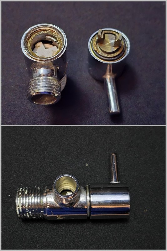

Prozaiczna sprawa - DOBRE zawory przyłączeniowe 1/2 cala
Filonxxxl opublikował(a) temat w Instalacje CO i CWU
Dobry wieczór Mam taki problem: już drugi raz pęka mi korpus zaworków przyłączeniowych, ki diabeł? Te pierwsze były z L&M, niestety nie ma fotki, te teraz są ponoć polskie, ale efekt jak na załączonym zdjęciu - porażka. Macie jakieś sprawdzone typy na solidne zaworki? Bo to już przestaje być śmieszne, ten poprzedniego typu "strzelił" w kuchni, ten teraz na szczęście w pralni, w piwnicy... Prosiłbym o sugestie i Wasze typy. Pozdrawiam -

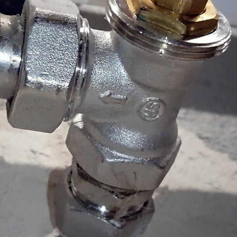

ameno25 - niby racja, ale wkładkę wymienię "od przodu" a cały zawór... Strasznie kiepski jest tam dostęp, więc preferowałbym jednak wymianę samej wkładki. KarolBI - Spokojnie, instalacja ma rozdzielacz z zaworkami. Co prawda nikt ich nie podpisał, który jest od którego grzejnika ale zamknę wszystkie i z bańki, ucieknie maksymalnie tyle co w rurce rozdzielacz-grzejnik. Wiem w której hurtowni były kupowane to się któregoś dnia przejadę i coś dobiorę. Wielkie dzięki za pomoc.
Dzięki wielkie Sambor, na Ciebie zawsze można liczyć. Czyli rozumiem, że to jest wykręcana wkładka, tak? Czyli jak ją wykręcę i zwymiaruję to będzie wiadomo co z tym fantem? Czy może wystarczą jakieś wymiary bez wykręcania?
Panowie, naprawdę nikt nic nie podpowie? Powtórzę pytanie: czy ta część z mosiądzu to jest wykręcana wkładka czy będę musiał wymienić cały zawór kątowy? Jeśli to wkładka to jest jakiś standard czy jeden diabeł wie?

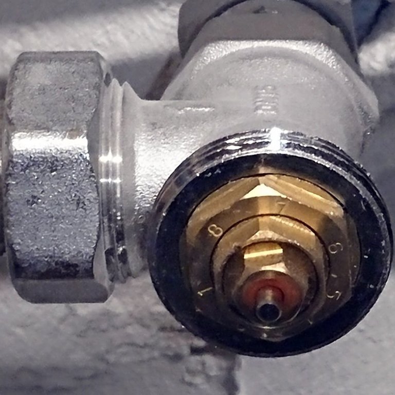

Witam wszystkich Ostatnio zaczął mi przeciekać zawór termostatyczny przy drabince w pralni. Cieknie spod tego dzyndzla, na który naciska głowica termostatyczna. No i teraz mam pytanie: czy ta część z mosiądzu to jest wykręcana wkładka czy będę musiał wymienić cały zawór kątowy? Jeśli to wkładka to jest jakiś standard czy jeden diabeł wie? Z góry wielkie dzięki za podpowiedzi. Pozdrawiam
