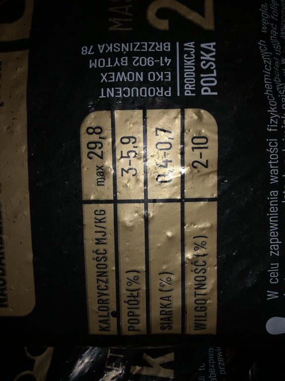

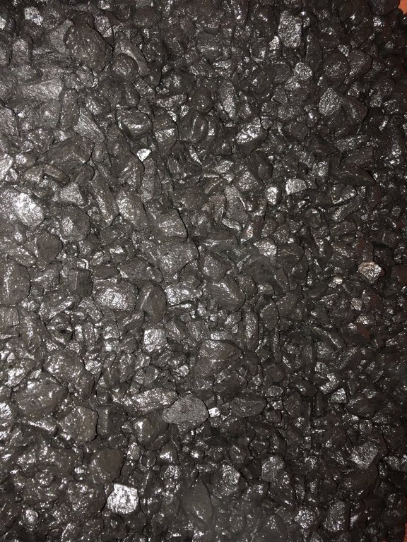

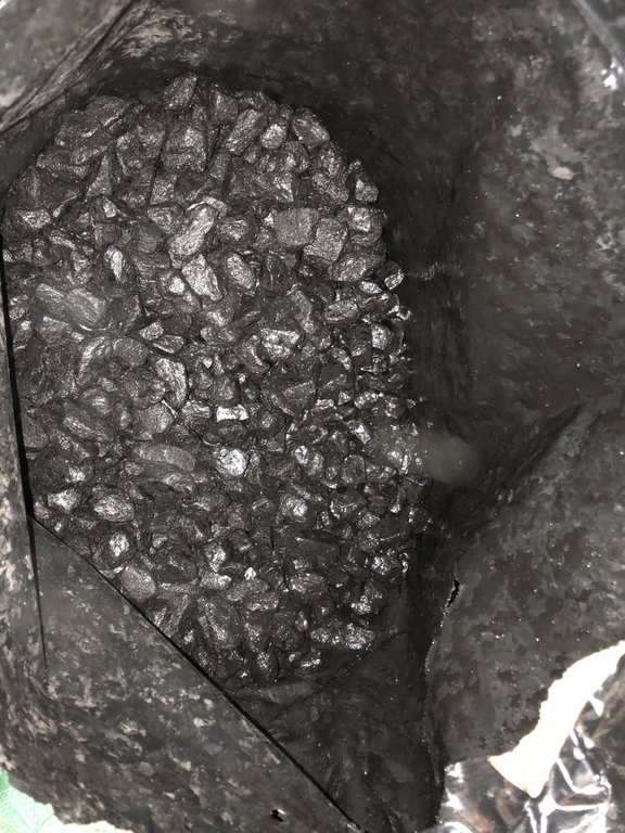

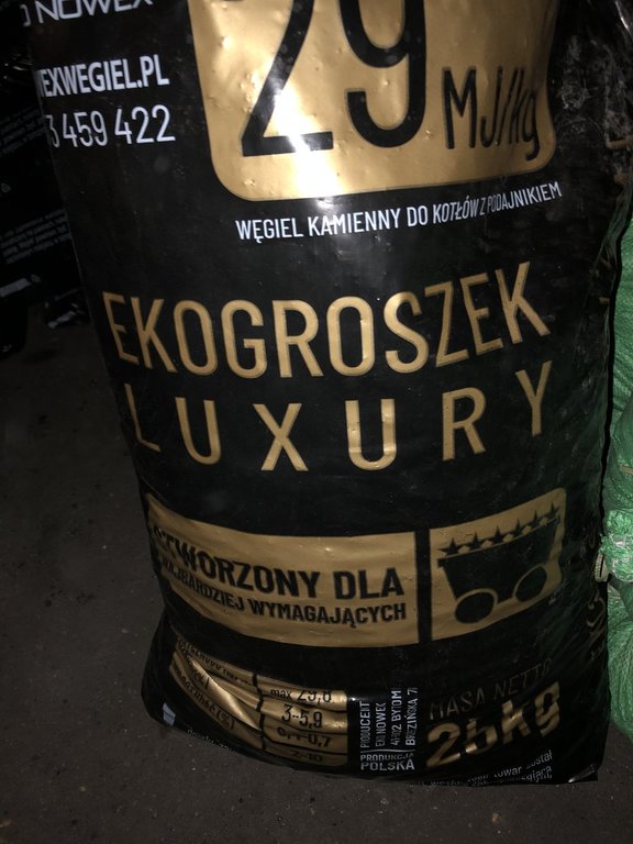

Przyjechał EKOGROSZEK LUXURY z nowexwegiel.pl. Węgiel wilgotny ale nie ma wody w worku. O tej porze roku to chyba standard. Pierwsze wrażenie ładnie wygląda, frakcja jednolita nie widać miału i kamieni. Jak wypale obecny zasobnik to coś więcej powiem wiecej zwłaszcza o ilości popiołu i spiekaniu.

Czy ktoś palił https://nowexwegiel.pl/produkt/ekogroszek-luxury/? Cena z transportem do 100km 850zł. Niby prawie 30 Mj i mało popiołu. Czy może lepiej dopłacić i wziąśc https://ekogroszkipolskie.pl/pl/produkty/ekogroszki/ekogroszek-wieczorek-opis ale boje się spieków. Miał ktoś do czynienia z którąś z tych firm? Bo mój lokalny dostawca za 950zł sprzedał mi niby Skarbka premium który ubywa w zawrotnym tempie i worek popiołu z jednego zasypu 100kg.
