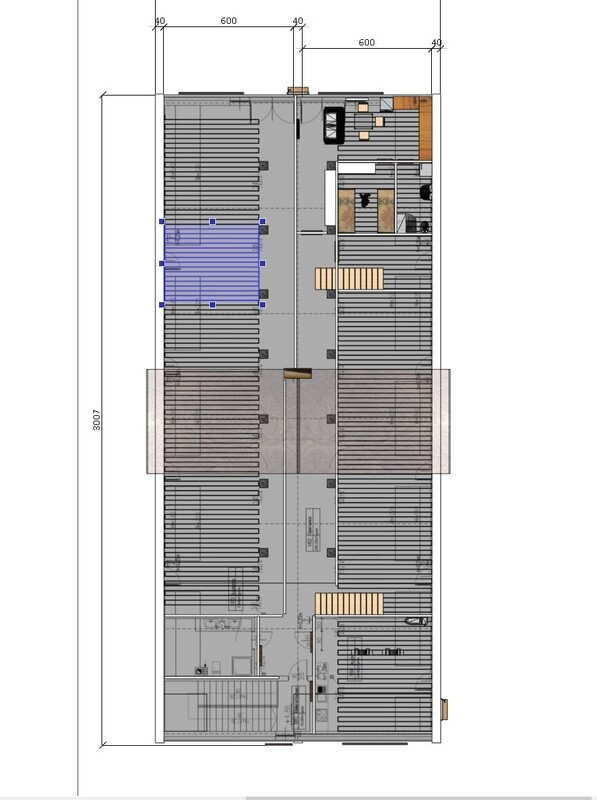

Znajomy przymierza się do wylewki na piętrze hali. W załączniku rzut z góry. To niebieskie pole to jedna sekcja podłogówki pod jeden z przyszłych pokoi do wynajęcia. Sekcji będzie 17. Budynek ogrzewany kotłem na pellet lazar 41kw bez bufora. Piony to rura PP 32 mm. Pytanie jak to najsensowniej zrobić. Dwa rozdzielacze po 10 sekcji jeden na prawą drugi lewą stronę piętra? Obydwa rozdzielacze z pompami i silownikami i wtedy zdalne regulatory temperatury w każdym pokoju? Bufor rozumiem wskazany? Do tej pory nie było bufora bo piętro niżej są nagrzewnice i kaloryfery tradycyjne zeberkowe alu. Nad tym piętrem jest jeszcze poddasze już ogrzewane tradycyjnym grzejnikami i ton poddasze zasilane jest właśnie też tymi pionami. Kocioł ma. Dwa obwody góra i dół. Więc jak to zrobić żeby nie zabrać ciepła poddaszu gdy te sekcje się odpalą. Wydzielić z rozdzielacza za kotłem trzeci pion bez pompy w którym będzie non stop krążyła woda pomiędzy przyszłym buforem a rozdzielaczami i w razie potrzeby siłownik na rozdzielaczu puści na sekcję gorącą wodę? -
Wyodrębnić drugi obieg z jednego. Pomocy.

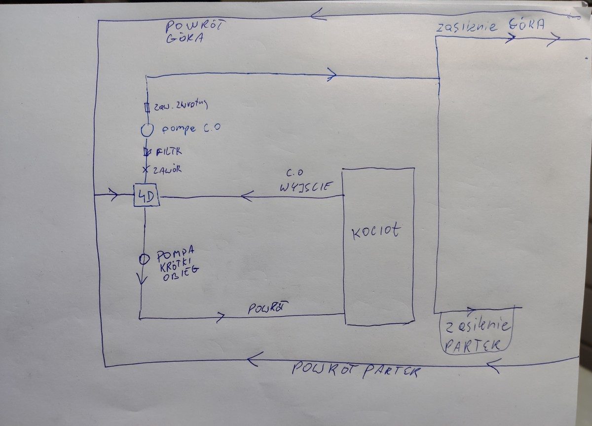

Muszę sprawdzić czy tak się da. Teraz jest tak że jak pokojowy da znać że nagrzane to pompa zatrzymuje się a zawór 4d wraca w pozycję na krótki obieg. Ale fakt, skoro góra niebdogrzana to taka sytuacja raczej nie powinna mieć miejsca że dół pracuje a góra nie. Dzięki Panowie. Przy okazji, bawić się w te tanie 3d z siłownikami z AliExpress? Teraz mam firmy herz 4d z słownikiem od 5 lat, taki sam ale 3d widzę jest za 490zł komplet zawór plus siłownik, może nie warto eksperymentować w sumie. -

Dalej mam wątpliwości, bo jeśli przykładowo będę ogrzewał tylko parter, to nie będzie miał ten 3d skąd tego gorącego czynnika wziąć bo zawór 4d będzie zamknięty bo on jest od poddasza. -

Sambor, a dlaczego zasilenie do tego 3d mam wziąć za zaworem 4d który miesza na inny obwód? Nie powinienem wpiąć się w rurę zasilenia co wychodząca z kotła? -

Szanowni koledzy mam sprawę. Na poddaszu mam niższą temperaturę niż na parterze(izolacja słaba i za mało żeber) , obecnie wszystko jest na jednym obwodzie. Żeby na poddaszu było 22 to na parterze gdzie jest termostat/ sterownik pokojowy musi być ustawione na nim 23 - 23.5 a to już za gorąco spać na dole. Kocioł na pellet ma w opcję dwóch obwodów. Mam kupioną pompę nowa elektroniczną, i termostat / sterownik pokojowy kablowy, który chcę umieścić w pokoju córki na poddaszu. Instalacja w miedzi. Nie chcę głowic termostat. pchać na dole wszędzie bo to dom już 20 letni grzejniki zeberkowe a przy każdym zwykły zawór i nie chce mi się z tym bawić. Jak mogę najsensowniej zrobić tutaj drugi obieg? Potrzebuję drugi 4d? Czy może 3d....? Jakiś szkic mógłbym prosić lub o poprawki na moim?

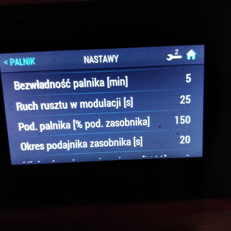

Przy zmianie oprogramowania w zeszłym roku wisiałem na telefonie z serwisem i coś tu zmieniałem, ale niestety nie pamiętam co, przestrzegano mnie że że jak coś przestawię na swoją rękę to kocioł może się nie uruchomić. Mam zasobnik na 10 worków. 15kW -
arek1263 odpowiedział(a) na Sterydziak temat w Kotły pelletowe
Ozi a próbowałeś uderzyć do tekli? Te ustawienia są u mnie dostępne na menu serwisowym ale przestrzegał mnie Pan z serwisu jak aktualizowałem oprogramowanie żebym się nie bawił tym bo będą problemy, może potrzebna jest niewielka korekta. Przy wygaszaniu zawsze solidnie się ślimak powinien obracać i zrzucić wszystko co ma w sobie na palnik. Tutaj to pojawia się w trakcie pracy coś jakby słaba synchronizacja między podajnikiem a slimakiem. Moim zdaniem standardowa TP powinna oscylowac około 30 - 40 stopni. /ja mogę rurę bez problemu zdjąć w czasie pracy/
