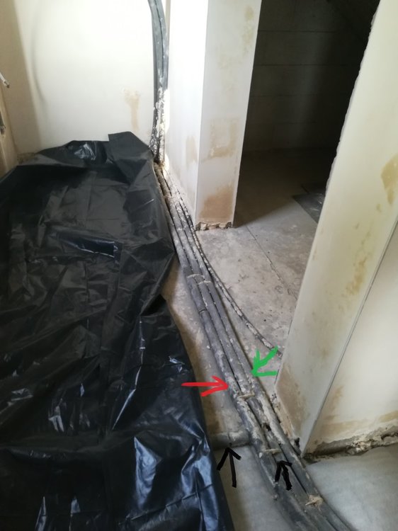

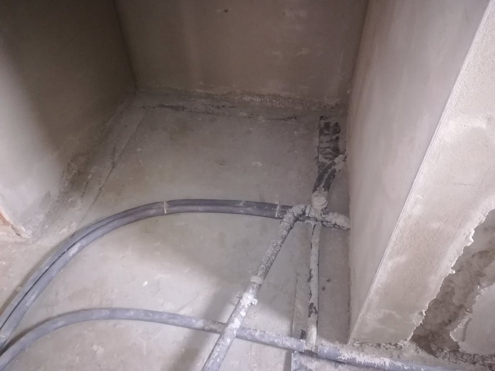

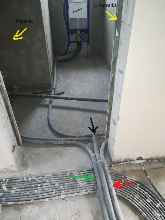

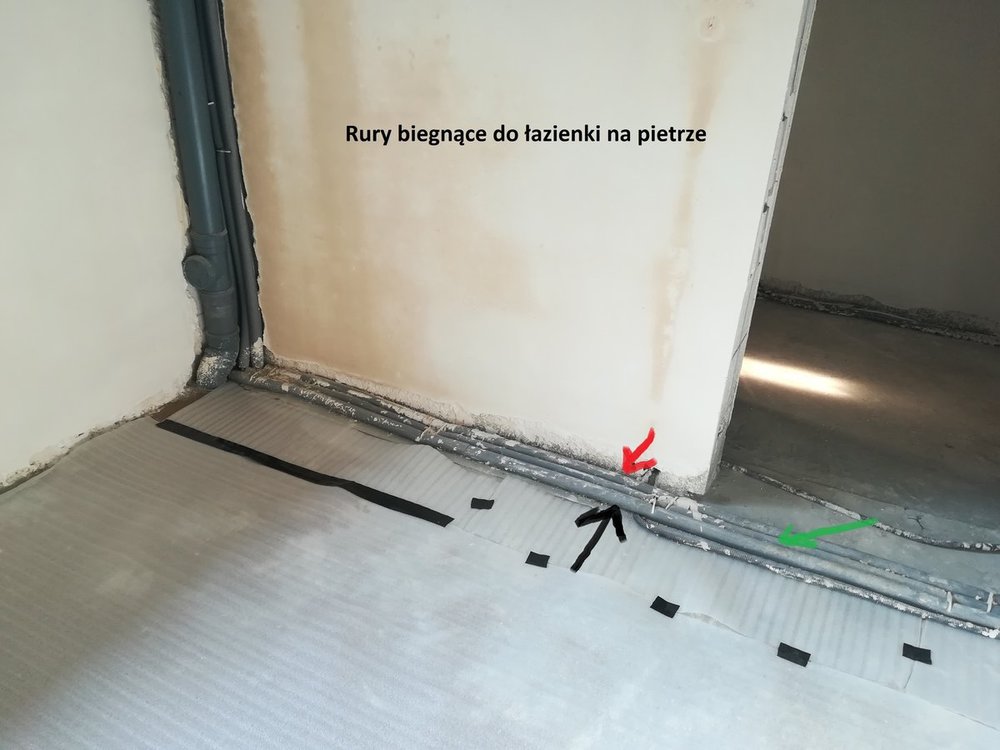

  1. Jak już wspomniałem prześledziłem gdzie płynie ciepła woda a gdzie cyrkulacja. Mimo to i tak bardzo mnie zastanawia długi czas oczekiwania na ciepłą wodę pod prysznicem. Nie chcę za bardzo drążyć tematu ale powiem wam że z bojlera do umywalki jest ok 8 m rury. Woda tam pojawia się po ok 10 sekundach. Od umywalki przez kuchnię i z powrotem do prysznica (bo myślę że w takiej kolejności jest to podpięte a jeśli nie to i tak najdłuższy odcinek) jest kolejne max 18 metrów a woda płynie tam jeszcze ponad minutę. I to mnie najbardziej zastanawia. No ale tak czy inaczej nic z tym nie wskóram i jedynie może pomóc pompa cyrkulacyjna.
  2. Przejrzałem jeszcze raz zdjęcia i już wiem jak to jest spięte. Faktycznie do prysznica jest spory kawałek. Z kotłowni leci ciepła woda na piętro, po drodze jest umywalka, a potem wraca do prysznica i do kuchni noni cyrkulacją do bojlera.
  3. Niestety nie wiem gdzie jest wpięta cyrkulacja. Albo przy prysznicu albo w kuchni. Ale jakie to ma znaczenie jeśli cyrkulacja w bojlerze jest zakręcona? Ciepła woda nie powinna płynąć najbliższą drogą czyli umywalka, prysznic, kuchnia? Bo rozumiem że mówiąc o cyrkulacji chodzi wam o to że prysznic ściąga wodę z cyrkulacji zanim dopłynie ciepła woda?
  4. Oczywiście ale zastanawiam się dlaczego w umywalce trwa to10 skund a pod prysznicem który jest obok trwa to 1,5 minuty. Gdyby tu i tu trwało to porównywalnie długo to ok nawet bym nie poruszał tematu. Ale różnica grubo ponad minutę mnie zastanawia. Wygląda to tak jakby kran w umywalce ciągnął ciepłą wodę z innej strony niż prysznic. Czy to jest wogóle możliwe?
  5. Witam wszystkich. Mam mały problem z ciepłą wodą w mojej instalacji. Na razie nie mam założonej pompy cyrkulacyjnej ale mimo wszystko bardzo dziwnie to wszystko działa. Problem polega na tym iż w łazience gdy w umywalce puszczam ciepłą wodę to pojawia się ona po ok 10 sekundach. Zaraz obok jest prysznic i gdy puszczę wodę pod prysznicem to muszę czekać półtorej minuty by zaczęła lecieć ciepła woda. Musi zlecieć z 20L wody by pojawiła się ciepła woda. Podobna sytuacja jest ze zlewem w kuchni. Puszczam wodę , czekam półtorej minuty i zaczyna lecieć ciepła woda. wtedy pod prysznicem po kilku sekundach pojawia się ciepła woda.Taka sama sytuacja jest na odwrót tzn puszczam wodę pod prysznicem i gdy zacznie lecieć ciepła woda to w kuchni również po kilku sekundach się pojawia. Rury które biegną do łazienki na górze są zaślepione bo jeszcze nie ma ma tam gotowej łazienki. Rozmawiałem ze znajomym hydraulikiem i sam był zdziwiony że tak długo muszę czekać na ciepłą wodę. Powiedzial że może prysznic ciagnie wodę z cyrkulacji ale cyrkulację mam przy bojlerze zakręconą. Może wy podpowiecie w czym może być problem? Na zdjęciach zaznaczyłem gdzie jest ciepła i zimna woda i cyrkulacja oraz zaznaczyłem gdzie jest jakie pomieszczenie. Czerwona strzałka to ciepła woda czarna to zimna woda a zielona to cyrkulacja.
