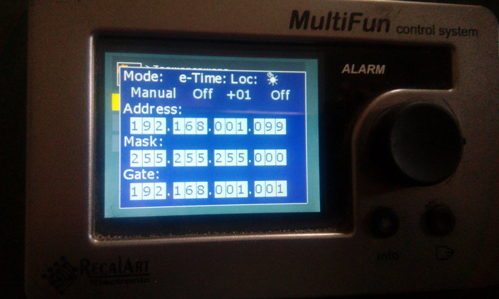

  11. Kolego @RadzioRadman wchodzisz w zaawansowane - ethernet - ustwienia. Tam wklepujesz ręcznie dane, ja mam u siebie tak Potem tylko w przeglądarce wklepujesz ten pierwszy adres, możesz ustawić końcówkę inną na sterowniku, np 111 lub coś innego żeby było wygodniej wpisywać, wedle uznania. Musisz mieć piec podpięty pod sieć domową. I masz podstawowy podgląd.
  12. Ja akurat nie mam żadnego doświadczenia. Jest to mój pierwszy taki piec i taki sterownik dostałem przy zakupie. Osobiście brak zdalnego dostępu do internetu jakoś mi nie przeszkadza szczególnie na chwilę obecną, aczkolwiek internet do pieca mam podciągnięty więc można powiedzieć się marnuje. A biorąc pod uwagę np. jakiś zimowy wyjazd by się przydała taka funkcja.Tylko właśnie pytanie, czy taka opcja jak towar niezgodny z umową przejdzie i czy SAS akurat wymieni na TECHa takiego z internetem. A może się coś zmieni i jednak firma Recalart się ogarnie i zrobi platforme e-multifun. Bo z tego co czytam to kiedyś ta platforma normalnie działała.
  13. Dzięki za konkretną odpowiedź. Teraz po zakończeniu współpracy SASa z Recalertem nawet na żadne aktualizacje nie mamy szans zapewne. A czy sterownika TECHa są wporządku i posiadają wszystkie funkcje co te Multifun? Czy można je jakoś porównać? Pytam, bo nie mam żadnego doświadczenia z TECHem.
  14. A kto ma pretensje i się burzy? Chyba tylko Wy dając takie odpowiedzi. Wydaje mi się, że po to jest to forum i ten temat, aby zaczerpnąć informacji. I dalej uważam, że ani SAS ani My nie mamy wpływu na to, że e-multifun nie działa. Wina Recalertu. A skoro nie działa i nie zanosi się na to aby działało, dlatego więc napisałem posta, czy w takim wypadku skoro posiadam jeszcze gwarancje na sterownik to warto wystąpić do SASa z reklamacją sterownika i wymianę na TECHa.
  15. Podejrzewam, że jeśli chodzi o reklamacje i wymianę na TECHa to nic z tego. Logicznie rzecz biorąc sterownik pracuje poprawnie, z internetem się łączy bo przez sieć domową można go podglądać, więc gdyby działała platforma e-multifun to też by się z nią połączył. Więc jaka wina w tym SASa, że nie działa ten e-multifun? Żadna. Widocznie firma Recalert potraktowała SASa tak jak nas traktuje i zakończyli z nią współprace. Gdyby firma funkcjonowała tak jak powinna, to i współpraca by trwała dalej. Tak przynajmniej mi się wydaje.
