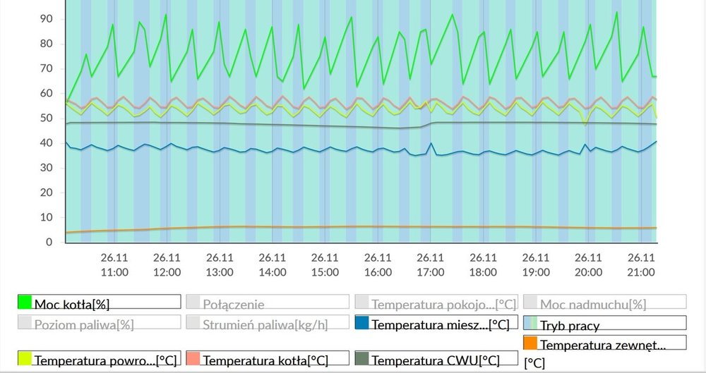

  12. Paweł1984. Cały poprzedni sezon poświęciłem na eksperymenty z różnymi ustawieniami i trybami pracy kotła, efekt był taki że tylko spaliłem więcej groszku bo za każdym razem piec musiał się przestawiać na nowe parametry pracy. W trybie min-max spalałem zdecydowanie więcej niż w FL. Eksperymentowałem również z histerezami bo niektórzy twierdzą że kocioł powinien jak najrzadziej przechodzić w tryb nadzoru. Poprawy nie było i teraz kocioł pracuje na ustawieniach fabrycznych z drobną korektą nadmuchu i strumienia paliwa. Tak u mnie jest najlepiej i już nie eksperymentuję. Na wykresach wygląda to tak:

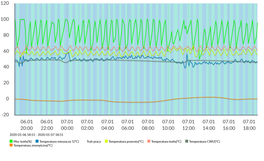

  14. Snake2. Przyjrzałem się i nie widzę w jaki sposób miałby się pył węglowy wydostawać. Już prędzej pył z popiołu przy niedokładnym przymocowaniu worka do rury.

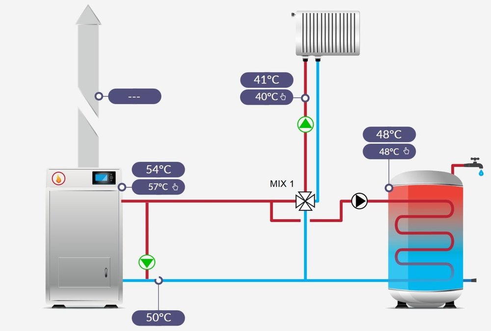

  20. Witam Na schemacie jej nie będzie widać bo dołączony obrazek jest moja przeróbką w programie graficznym. Podłączyłem ją w ten sposób bo zdaniem specjalistów zwór 4d dobrze steruje tylko temperaturą wody na grzejniki, jeżeli musi dbać jeszcze o powrót to są problemy. Wcześniej rolę pompy kotłowej pełniła pompa CWU na stałe włączona ale woda była za gorąca stąd taki układ.
  21. Witam U mnie wygląda to tak jak na wykresie niżej. Mam jednak dodatkowo tzw. pompę przewałową która łączy wyjście kotła w powrotem (tzw. mały obieg kotłowy). Zawór w tym obiegu mam na tyle przymknięty by temp. powrotu była o ok 3 stopnie niższa od temp kotła, wtedy zawór 4d nie "wachluje". W takim układzie ochronę powrotu w sterowniku mam wyłączoną bo temp powrotu zawsze jest bliska temp. kotła np. 57*C

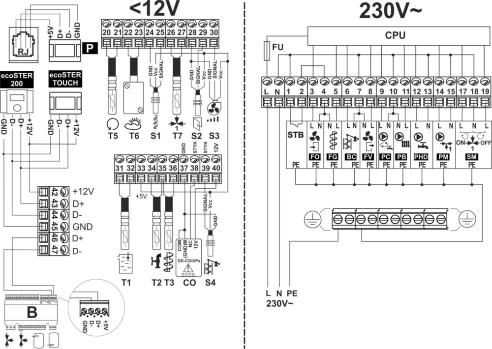

  23. Pasuje, a pompa cyrkulacji PC zaciski 9-10 i tak powinno być. Ja natomiast wykorzystałem te zaciski do stałego zasilania na najniższym biegu pompy przewałowej krótkiego obiegu, do ochrony powrotu
  24. Schemat połączeń elektrycznych regulatora: T1 – czujnik temperatury kotła typu CT4, T2 – czujnik temperatury CWU typu CT4, T3 – czujnik temperatury podajnika typu CT4, CO – cyfrowy detektor tlenku węgla (czadu), S4 – czujnik zablokowania siłownika czyszczenia wymiennika, T5 - czujnik temperatury powrotu typu CT4, T6 – pogodowy czujnik temperatury typu CT4-P, T7 – czujnik temperatury mieszacza 1 typu CT4, S1 – czujnik napędu odpopielania, S2 – czujnik otwarcia drzwi i klapy zasobnika paliwa, S3 – czujnik obrotów w wentylatorze (czujnik hall’a), P – panel sterujący, ecoSTER – panel pokojowy z funkcją termostatu pokojowego (do wyboru ecoSTER200 lub ecoSTER TOUCH), B – dodatkowy moduł powiększający o obsługę dodatkowych dwóch obiegów mieszaczy i obsługę bufora cieplnego, L N PE - zasilanie sieciowe 230V~, FU – bezpiecznik sieciowy, STB – wejście do ogranicznika temperatury bezpieczeństwa, FO – wentylator nadmuchowy, FG – podajnik główny, BC – siłownik czyszczenia wymiennika, FV – wentylator wyciągowy, PC – pompa cyrkulacji CWU, PB – pompa kotła lub bufora, PHD – pompa CWU, PM – pompa mieszacza 1, SM – siłownik mieszacza 1, CPU – sterowanie. Z opisu schematu widać że są to styki 9 i 10.
