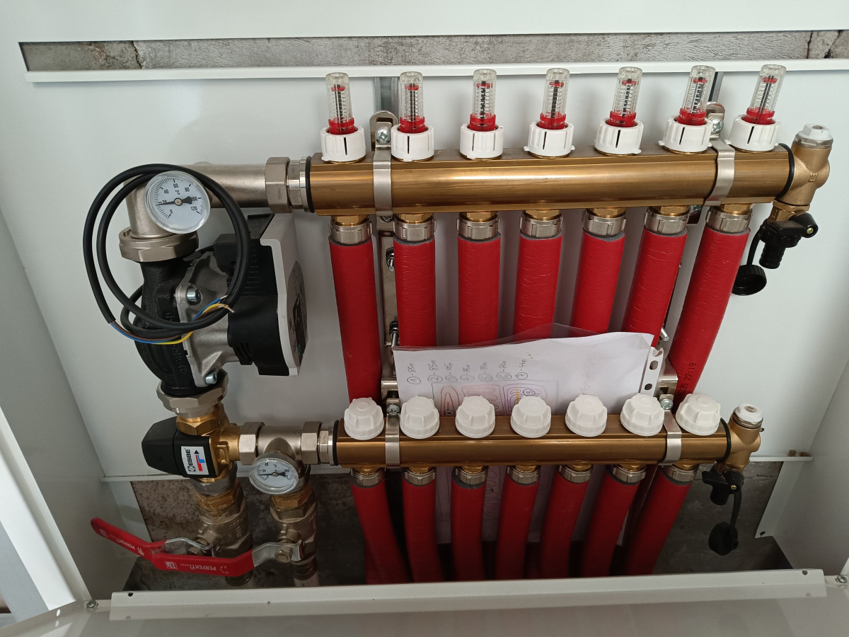

  5. Dzięki Panowie. Zanim zaleje cały układ postaram się wymienić Zawór 3D na taki z siłownikiem. Pozdrawiam
  6. Dziękuję za poradę. Też się skłaniam ku temu rozwiązaniu, na plus koszta wyjdą pewnie taniej niż sterowniki z siłownikami na belce rozdzielacza. Dzięki! 🖐🏻
  7. Dokładnie. Układ jeszcze nie jest zalany więc wszelkie modyfikacje biorę pod uwagę.

  9. Witam. Panowie potrzebna Wasza pomoc w wyborze sterowania ogrzewaniem podłogowym. Znajduje się ono na poddaszu. 2 pokoje + łazienka. Zdjęcie przedstawia rozdzielacz, który posiadam. Opcje, które wpadły mi do głowy to (jestem zielony w temacie przypomnę) 😅 1) Montaż w każdym z pokoi sterownika plus siłowniki w rozdzielaczu. 2) wysterowanie przepływami na rotametrach i montaż siłownika na zawór 3D z jednym sterownikiem na piętrze do jego regulacji 3) sterownik, który wyłącza pompę po osiągnięciu zadanej temp na poddaszu ( chyba najgłupsza opcja). Dzięki za każdą pomoc.

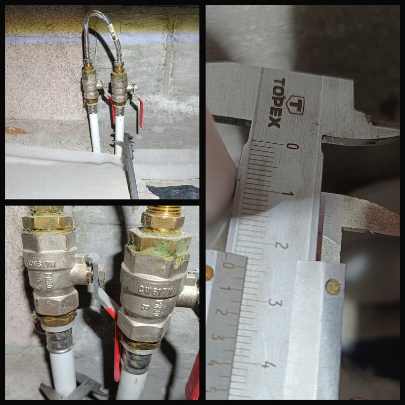

  10. Witam, Parę lat temu z Waszą pomocą udało się stworzyć bezproblemową instalacje parteru, teraz pora na poddasze. Wyciągnięte są rury zasilania jak na obrazku. Wylewka frezowana pod pex16mm. 7 pętli, 5x ok.80mb, 2x ok.50mb. 1. Jaką firmę pex16mm wybrać? W markecie HausTech Idmar w promocyjnej cenie 1.5 za metr? Czy dołożyć do droższego? Na parterze mam Perfexim. 2. Polecenie rozdzielacza/mieszacza z sterowaniem temp w pokojach.
