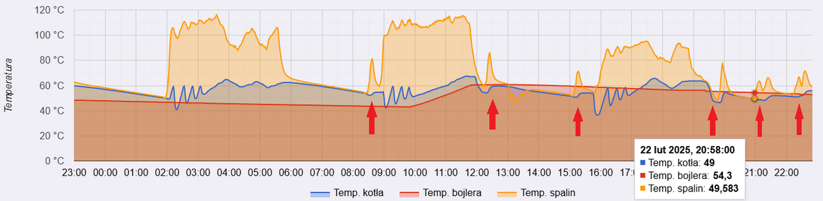

  1. Rozkręciłem cały silnik, ale nie mogłem doszukać się problemu mechanicznego, także pewno problemem była kostka/przetwornica(?) prądowa. Wymieniłem na nowy.
  2. Po 3 sezonach silnik podajnika pelletu losowo staje dęba. Słychać tylko brzęczenie. Sprawdzałem miernikiem i napięcie 230V dochodzi do puszki silnika. Czasami pomaga wyłączenie sterownika a czasami 'metodą ruską'. Nie wiem czy to problem gdzieś z kondensatorem czy jakąś przekładnią wewnątrz. Cały podajnik rozebrałem i wyczyściłem, ale nic to nie dało. Silnik ZD 31K15GN-CPT 100K Miał ktoś podobne problemy?
  3. ROZWIĄZANE Wyszło w menu testowym, że termostat pokojowy robi cały czas zwarcie. Skróciłem końcówki kabla od zasilacza do kotła o 1mm oraz profilaktycznie zmieniłem częstotliwość radiową sterownika Tech na inną niż domyślna. Zadziałało. Może przyda się to komuś w przyszłości.

  8. @Darki84, nie mam przesłony. @kubutek11180 QmPell nie ma samoczyszczenia. Wydmuchuje wszystko przez kilka minut. Jest zdjęcie rusztu i dziurki są drożne.
  9. Zdejmij tą osłonę na wentylatorze i zmniejsz po prostu moc dmuchawy. Spróbuj 45% praca i 25% rozpalanie.

  11. Komora wygląda ok. Potrzebujesz więcej mocy (czyt. pelletu). Zwiększ dawki. Zwiększyło się zapotrzebowanie po uruchomieniu grzejników a kocioł ma za mało paliwa by sprostać temu.
  12. Można też starać się palić bez większych wahań temperatury spalin. Komin będzie miał w miarę stałą temperaturę i nie będzie się tak skraplać w kominie.
  13. Napowietrzenie może mieć znaczenie tu. Spróbuj zmniejszyć moc dmuchawy na 45% praca i 25% rozpalanie.
