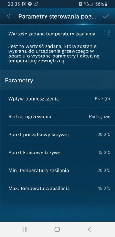

  1. Od jakiej temp na dworze zaczyna sie punkt poczatkowy krzywej i do jakiej punkt koncowy? Czy ten regulator po osiagnieciu zadanej temp wylacza piec czy obniza temperature zasilania? Wiem ze w rc310 jest taka opcja. Tutaj nie ma i nie wiem jak jest domyslnie. Chcialbym aby po osiagnieciu zadanej temp kociol nie wylaczal sie a obnizyl temp zasilania

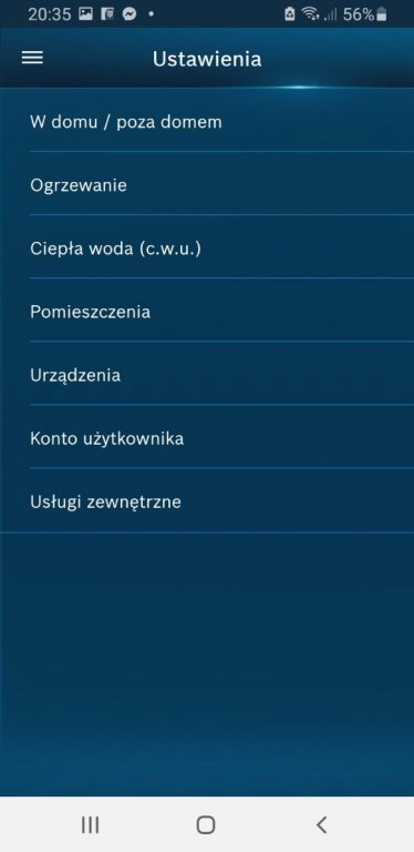

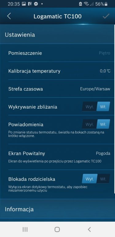

  2. Witam. Ogrzewam piętro domu kotlem buderus gb122. Ogrzewanie w 100% podlogowe. Do tej pory sterowalem ogrzewaniem strefowo, w kazdym pomieszczeniu regulator salus + listwa na rozdzielaczu. Po pierwszym sezonie irytowalo mnie sterowanie on/off bo po jakims czasie gdy sterownik odcial obieg bylo czuc spory dyskomfort zanim znow zaczal grzac. Postanowilem kupic regulator tc100 by sterowac jednym regulatorem + pogodowo. Regulator zakupilem, zamontowalem, sciagnalem aplikacje MyMode ale jakos bardzo malo mozliwosci jest w porownaniu np do rc300 czy rc310. Zalaczylem sterowanie pogodowe z internetu i w ustawieniach nie widze nawet mozliwosci ustawienia krzywej grzewczej. Jest tylko punkt poczatkowy krzywej i koncowy oraz min temp zasilania oraz max. A gdzie tu wykres zuzycia energii ktory jest w trailerze tc100? A gdzie tu np funkcja rodzaj budynku ktory jest w rc310? Ktos ma moze owy regulator i jest w stanie pomoc? Wrzucam kilka screenow.
