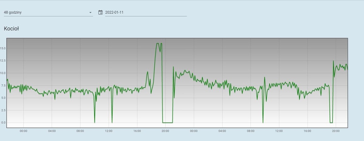

Nie ma afery ale muszę prostować bzdury które wypisujesz. Twój wpis o jakoby dużej ilości błędów wprowadza ludzi w błąd. Zbiornik ma 1200 Litrów a nie kilogramów... Parametr o którym piszesz można ustawiać dowolnie. W tym wypadku klient chce wiedzieć czy spali 5 ton do wiosny. Nie ma pozostałych błędów kompresora, od początku jest ta sama przyczyna. Zresztą duński stokercloud jest jedynym takim narzędziem diagnostycznym dla kotłów w Polsce i to je wyróżnia.
- 1247 odpowiedzi
- opinie o kotle
- ustawienia
(i 2 więcej)
Oznaczone tagami:
@kanko, Szerloku, w ogóle nie znasz Feniksa, ale widzę, że nie przeszkadza Ci to w radosnej twórczości. 🙂 Co do alarmów kompresora. Kocioł posiada czujnik ciśnienia sprężonego powietrza, jeżeli nie nabije go w czasie, wyrzuca ostrzeżenie x 4, przy 5 razie następuje alarm i wyłączenie kotła. Tak więc tak jak w tym wypadku, była to nieszczelność na łączeniu przewodu, po prostu wypadł. Dla ścisłości kocioł nabija ciśnienie tylko przed czyszczeniem. Kropka, Co do nieudanego rozpalania: Sekwencja zdarzeń wyglądała tak 16:59 skończył się pellet 17:36 klient dosypuje pellet, ale nie napełnia 3m podajnika, ślimak jest pusty. Do 18:47 próby ręcznego urchamiania, wymuszania rozpalania, Nie udaje się. /powiadomienie serwisu 18:48 Napełnienie podajnika ręcznie, jednakże klient za długo nacisnął przycisk i przesypał pellet na palnik. 18:56 Ponowny start, przy tak dużej ilości pelletu zapalarka podgrzewa pellet ale go nie zapala, jak widać na wykresie O2 spada na łeb i szyje. W tym wypadku należy zrobic procedurę wygaszania. Po chwili pellet się jednak rozpalił, co widać na wykresie, więc kocioł został ponownie włączony. Żeby zapobiec opróżnianiu do zera podajnika trzeba ustawić odpowiednio alarm żeby kocioł się wyłączał przy niskim poziomie pelletu z zasobniku
