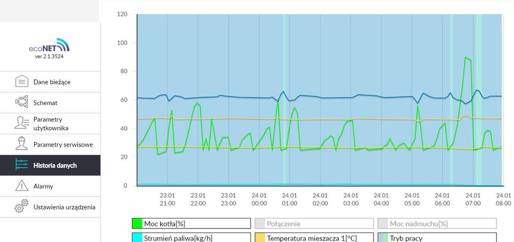

  1. Głowica jest do czyszczenia kanałów pionowych kotła. Po pobudce ustawiłem moc minFL na 30% i kocioł pracuje tak:
  2. Głowica spisała się świetnie. Dwu-trzykrotny przejazd przez kanały zerwał cały kamień. Wymiana wełny udana, choć problematyczna. W tej chwili obserwuję kocioł. Pozdrawiam. P.S. Po raz pierwszy użyłem 100% mocy i co się okazało ?

  7. Dane ze stycznia. Ten pik ranny, to prysznic i poranna toaleta. Pozdrawiam.

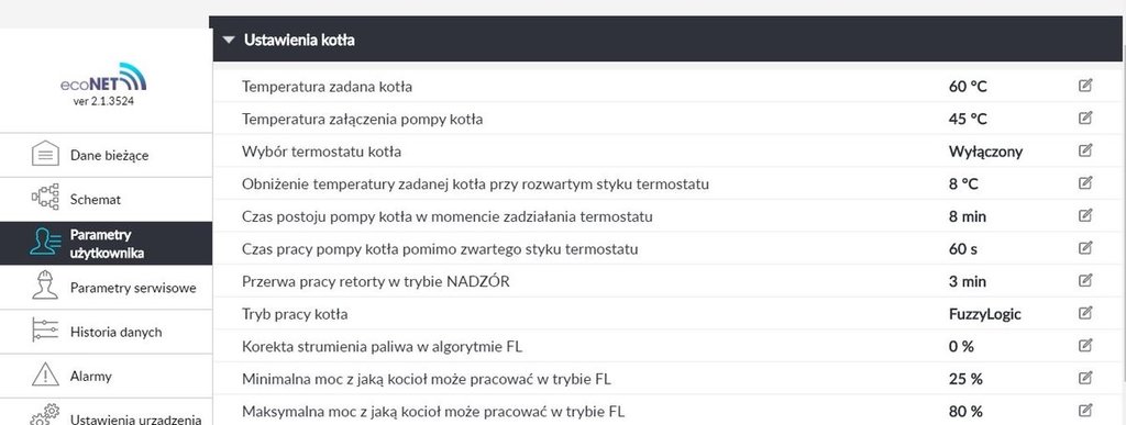

  8. Era9. Z niczym się nie upieram. Po korekcie min FL spadek zużycia paliwa 0 25%. Cieszę się , że u ciebie wszystko Ok. Forum powstało , żeby rozwiązać problemy i nawzajem wymieniać się doświadczeniem. Twoja uwaga nie za bardzo jest na miejscu. Każdy sam decyduje co zrobić.
  9. To jest na FL. U mnie jak widać eksperymentalnie min FL na 25% i kocioł chodzi jak na wykresie.
  10. Gego. Ustaw moc min na taką wartość, aby kocioł nie wchodził w nadzór.

  19. Witam. Seko maxx le 14 kW. Palnik 14-17kW. Histereza nadzoru 3C. Czas pracy retorty w trybie NADZÓR 3s Moc nadmuchu w trybie NADZÓR 25% Wydłużenie pracy wentylatora w trybie podtrzymania (nadzór) 25s. MinFL 3%. W nocy -5C. Nie są to końcowe ustawienia Nadzoru. Na tę chwile po 14h mam spalone 12% zbiornika, czyli ok 12 kg. Pozdrawiam.
