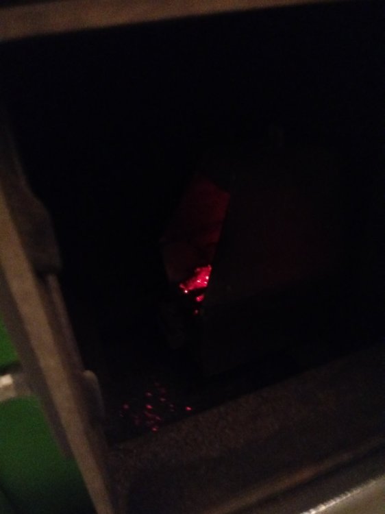

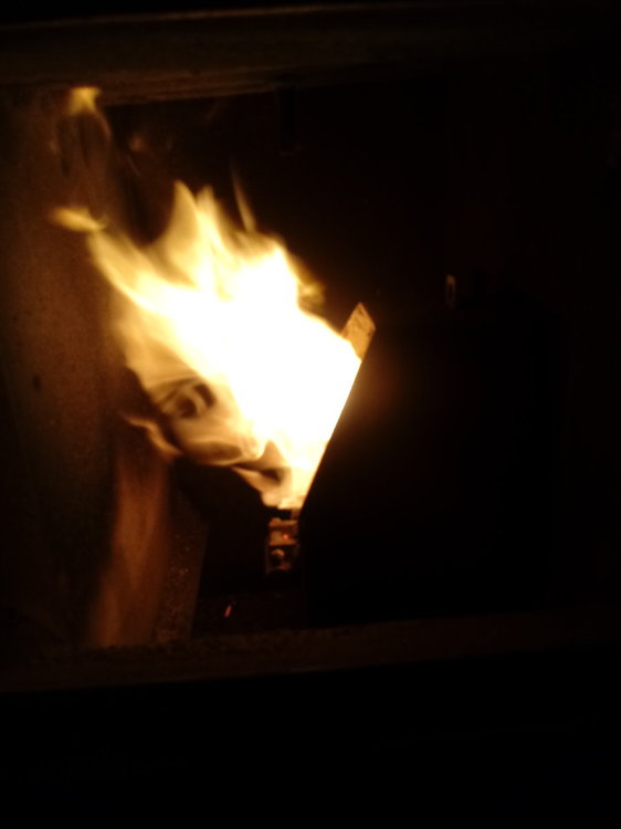

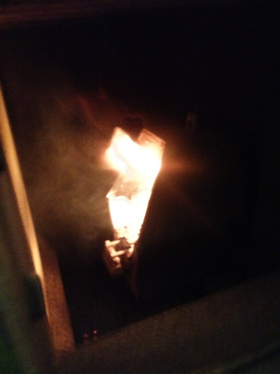

  10. Hej palacze, wrzucam fotki mojego płomienia - duży to praca, i jescze żar oraz płomień w poddtrzymaniu. Nie używałem manuala więc nie wiem czy jest właściwy? W koncu mam chwile wolnego więc przeszedłem na manual. Temp spalin w podtrzymaniu 80 -100. Niestety w pracy po 220 nawet. Jak myslicie przymykac na czopuchu? Komin mam przewymiarowany fi200, dobre 7mb jescze bez rck. Dolne drzwiczki calkiem macie przymnkniete? Czy lekko odkręcone?
