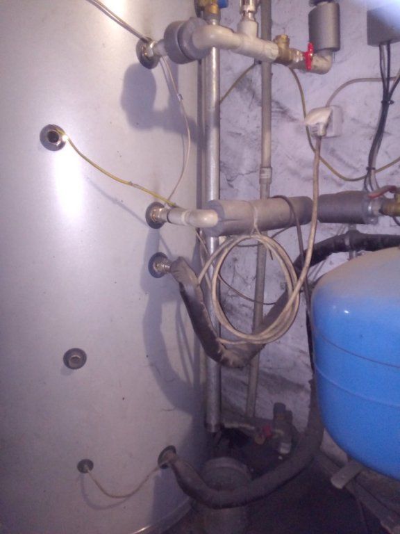

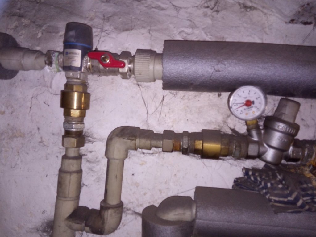

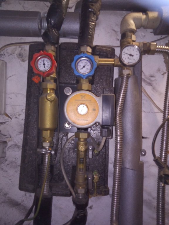

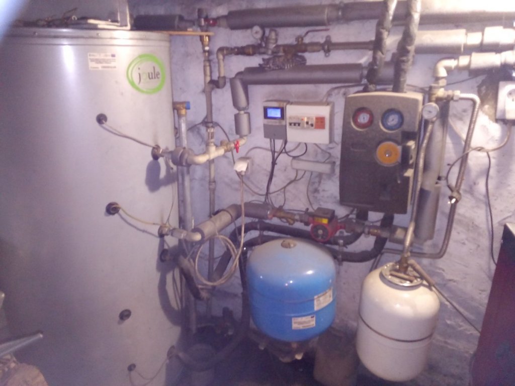

Było wspomniane, że można wykorzystać panele słoneczne do grzania buforu. Byłem w piwnicy porobiłem zdjęcia i jak można to podłączyć, aby wykorzystać panele? Dolna wężownica połączona z solarami i wypełniona glikolem. Górna wężownica podłączona z kotłem i napędzana pompką. -

Które rozwiązanie będzie według Was lepsze? 1. Na zasilaniu z kotła dać trójnik 5/4 i ładować wszystko taką samą temperatura tj. w lewo odbicie na wężownice do zbiornika CWU 400 litrów, na prawo do bufora i wszystko ładować taką samą temperatura? 2. Zasilać zbiornik CWU z bufora? Zbiornik CWU w pierwszej kolejności jest grzany przez panele słoneczne na drugiej wężownicy, potem jest grzałka, a na końcu pozostaje możliwość dogrzania zbiornika CWU przez kocioł. Tylko w aktualnej sytuacji nie ma kto odpalić kotła i jest ciągle podpięta grzałka, gdyby nie było pogody i solary nie zagrzeją wody. -
MPM Kocioł Ds Mpm z buforem ustawienia i porady - wydzielone
PawełKu odpowiedział(a) na TomekUrobos temat w Kotły zasypowe
Kocioł stoi luzem, bufor został wciśnięty do piwnicy ledwo co i teraz zastanawiam się czy jest potrzebny Laddomat 21-60 z wkładką 72 plus do tego termostat spalinowy, aby zapobiec cofaniu się wody z buforu? Zastanawiałem się nad ESBE VTC 511 70/32 mm tylko czy zawór ten załatwi problem? Pompe na powrocie ustawić, że przy spadku temp poniżej 70 stopni się zatrzymuje. -

Witam wszystkich Nastał czas, aby zrobić porządek w kotłowni i zamontować bufor pod mpm-a, do grudnia trochę czasu zostało, ale ustawa dla Śląska to ustawa... W kotłowni wszystko rozkręcone i zaczynam tworzyć wszystko powoli pod "palenie rodzinne", aby każdy dał rade to cacko opanować. Aktualnie instalacja chodziła na układzie otwartym, ale z racji tego, że możliwość montażu większego zbiornika przelewowego przeszła koło nosa, pozostaje mi tylko zamknąć układ i montować naczynie przeponowe. Bufor zmieszczę 600 lub 800 litrów, do tego naczynie przeponowe 100 litrów i na wyjściu z buforu zawór termostatyczny mieszający esbe 35 - 60 stopni. Na najbliższe lata chce opalać dom drewnem, jak wszystko potoczy się w przyszłości tego nikt nie wie. Przymierzam się do buforu 800 litrów, a w razie problemów zawór bezpieczeństwa zostanie połączony z studzienką w piwnicy. Dobrze kombinuje?
