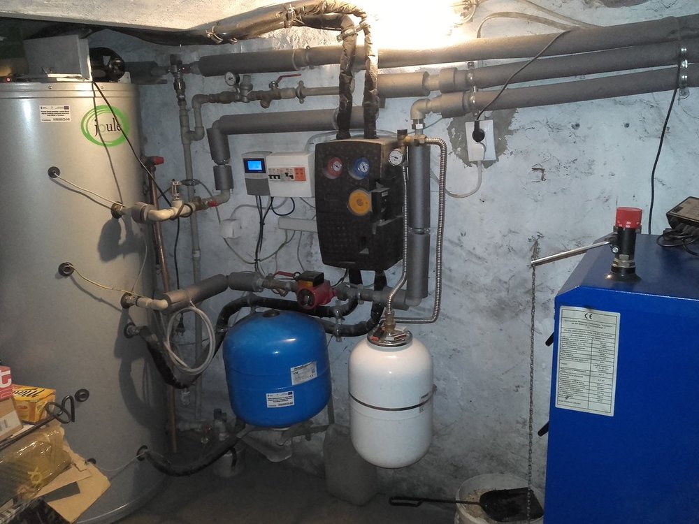

    Mam pytanie szczególnie do posiadaczy podpietego buforu. Gdy zbiornik wyrownawczy jest pojemności 20 litrow z przelewem i nie ma mozliwosci zamontowania większego, to mam zablokowana możliwość montażu buforu, czy można to obejść.

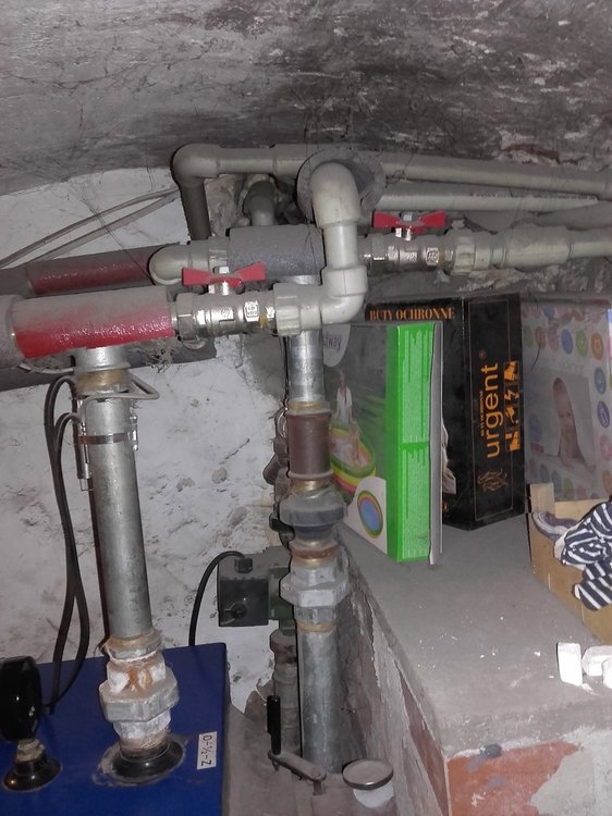

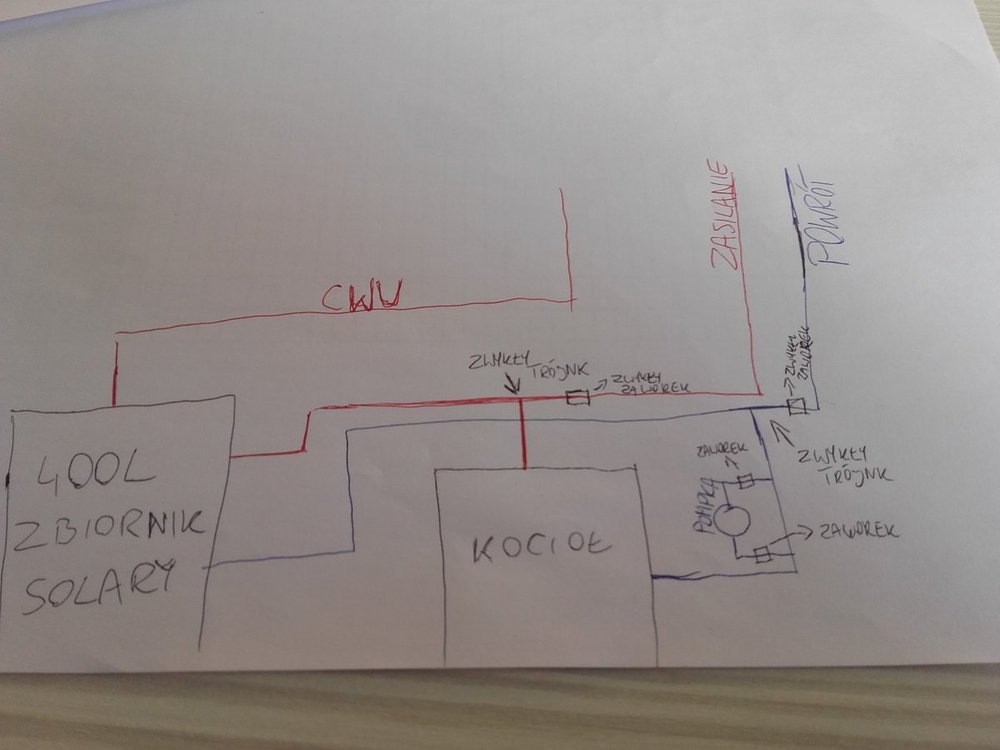

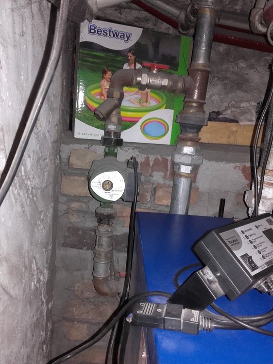

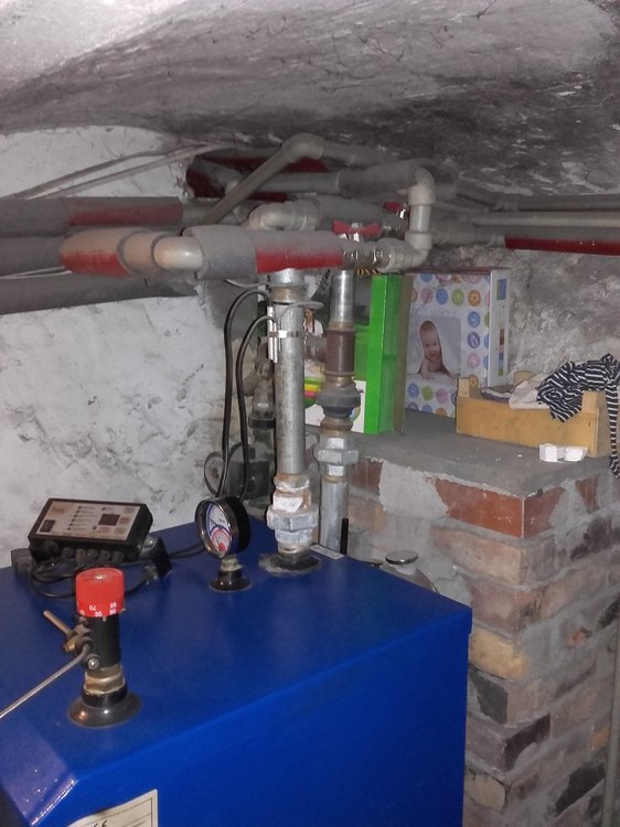

    Co będzie lepszym rozwiązaniem dla mnie i dla kotła zawór 3d i regulować ten na wyjściu czy domontowac zawory termostatyczne, żeby każde pomieszczenie dostało tyle ciepła ile potrzebuje? Mpm pójdzie bez buforu, jaki miarkownik polecacie i najważniejsze jaką utrzymujecie temperaturę na kotle. Pozdrawiam
  19. PawełKu odpowiedział(a) na odpowiedź w temacie w Kotły zasypowe
    Rozumiem, że mpm lubi wyższa temp, ale osobiście nie wyobrażam sobie puścić na grzejniki 60 czy 65 stopni. Dlatego dla mojego świętego spokoju zawór 3d być, aby regulować temp jaka pójdzie na grzejniki.
  20. PawełKu odpowiedział(a) na odpowiedź w temacie w Kotły zasypowe
    Taką mam instalacje, którą wymyślił znajomy 5 lat temu, solary później dołączyły z gminy. Instalacja nie posiada żadnego zaworu 3d od kotła do grzejników. Zwykły trójnik na zasilaniu i powrocie i to tyle. Co jest do zmiany pod kocioł mpm. Gdzie wstawić ochronę powrotu i zawór 3d, żeby regulować co idzie na grzejniki.
