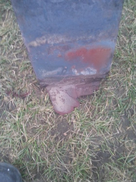

    Druga blacha jest ustawiona na 5 cm i nic nie zmieniam czy jest samo drewno czy węgiel. Minus jest taki, że łatwo można zakryć te 5 cm kawałkiem drewna. W weekend muszę popalić bez blachy i powiem czy jest różnica. Do kotła dodałem kostke szamotu nad palnik i chyba dołożę go na boczne ścianki, aby jeszcze bardziej podbić temperaturę nad palnikiem. Piecuch19 ma naprawdę ciekawe porady do kotła. Zastanawiałem się jeszcze nad strażakiem na komin, ale nie mam zbytnio kogo się spytać z sąsiedztwa jak to się sprawdza i czy naprawdę jest do polecenia. Myślę nad polepszeniem ciągu.
  18. PawełKu odpowiedział(a) na odpowiedź w temacie w Kotły zasypowe
    Pewnie pod koniec sezonu dodam kolejne zdjęcie z drugą blachą, bo dostaje mocno po dupie. Temp aktualne na kotle nie są wysokie, 70 na sośnie, ~ 78 na węglu w nocy. Gdybym wiedział to co wiem, kupił bym mniejszy kocioł mpm ds 10 kW na te 200 m2. 700 zł miałbym na tone węgla. Sosna aktualnie jest spalana w takim tempie, że może za dwa lata ją spale.

    Kocioł mam zaledwie kilka miesięcy i poszła na wymianę Płyta ogniotrwała do regulacji wysokości palnika jak to jest ładnie napisane w DTR. W poniedziałek zadzwonie do mpm z pytaniem na ile tygodni ta płyta jest ogniotrwała. W zestawie była druga zapasowa płyta na szczęście.
  22. PawełKu odpowiedział(a) na odpowiedź w temacie w Kotły zasypowe
