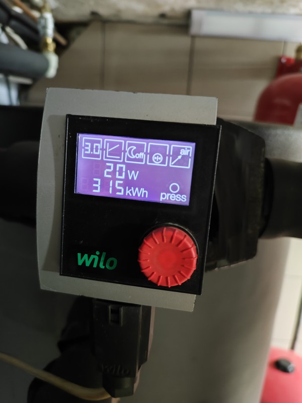

Pompa jest w piwnicy grzejniki na parterze i poddasze użytkowe podnoszenie na pompce to 3-3.3m jeszcze zmniejszyć ? -
Mitsubishi Zubadan, Ecodan - wymiana doświadczeń
sziomal odpowiedział(a) na Patrol temat w Pompy ciepła
No właśnie nie można i jest problem 😕 -
W pokoju gdzie jest autoadpatacja mam na full w pozostałych mam głowice wifi -
Mam tak wpięty bufor ( oczywiście bez pompki kotłowej która jest w hudrobox), pompka co to Wilo-Stratos PICO ustawiona na 3.5m na zmienna różnica ciśnień (Δp-v): -
Masz grzejniki ? Bufor ? -
Mam same grzejniki, przewymiarowane, bufor 500l co,a przepływ 23l/m + autoadpatacja, delta teraz ustawiona na maksa. Delta około 12 st. I teraz przy tych ustawieniach pompa moduluje prawie cały dzień, jak miałem na przepływ 5 czyli około 38l/min do miałem częste starty pompy około 20-25 dziennie. Czyli lepiej było by teraz ustawić np przepływ na 3 i deltę zamienić np 5 st. -
A jest jakiś przedział teraz mam na 2 i mam 23 l/min czy warto jeszcze zejść na 1 aby było 18l/min Jutro sprawdzę jaką tam pompka jest -

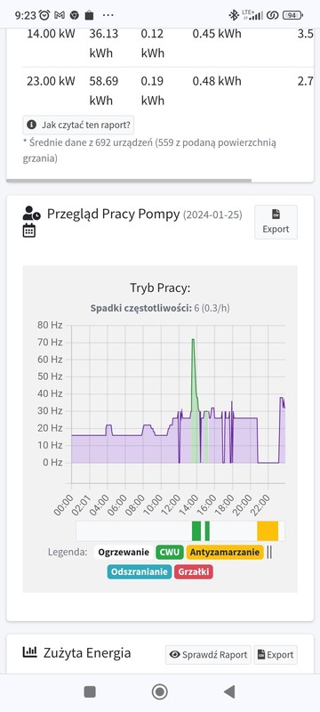

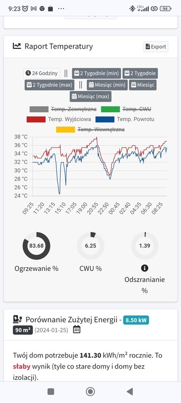

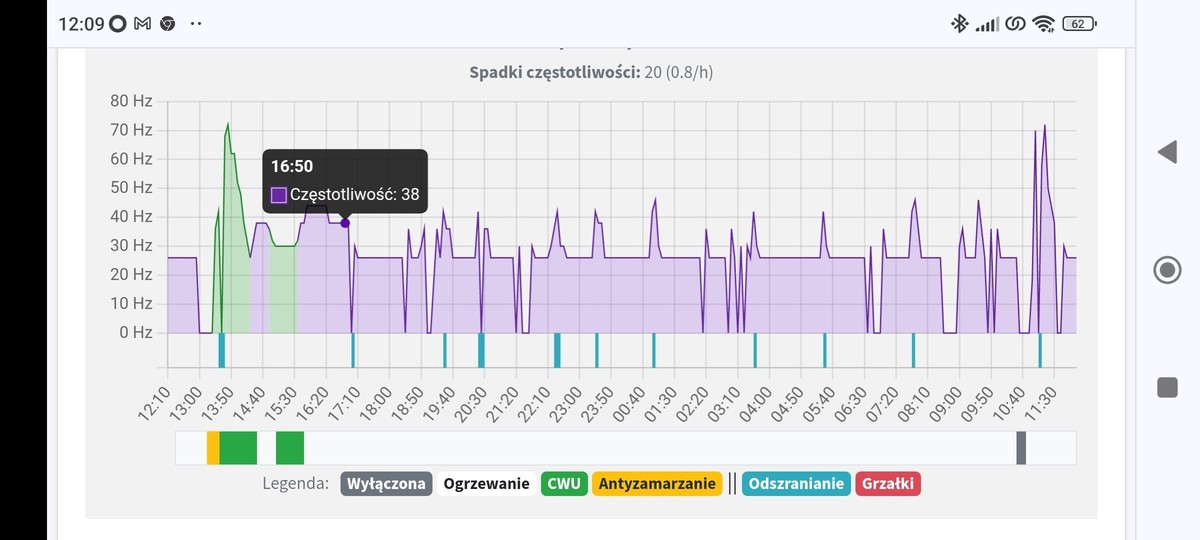

Witam Czy mój wykres jest dobry ? Moja pompa 8kw, 100% grzejniki, bufor 500l do CO i 200l do cwu. Dom stary, ocieplony 10cm styropianu. Od października do dzisiaj pompa pracowała 1400 godzin i 1800 startów. Mam auto adaptacje ( chyba dobrze uruchomiona bo sam robiłem). Tak mi się wydaje że dużo tych startów. Czasami na wykresie jest jeszcze więcej startów. -
