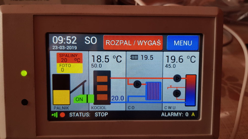

Wydaję mi się że podczas odpopielania jest tylko ruchomy ruszt A powietrze jest w tedy nie zmienne tylko podczas rozpalania i wygłaszania ale muszę sprawdzić -

Dopalanie jest niezależne i nie można włączyć czy wyłączyć -

Różnica będzie w powietrzu max masz ustawione przykładowo (100% najlatwiej to zobrazować) przy pierwszym wariancie przy 20KW dmucha Ci 100% przy 2 wariancie po ograniczaniu do 70% w Modulacji powietrze będzie dmuchać na 20KW ale już 70% czyli roznica 30% powietrza A to już może drastycznie zmienić cały proces spalania. Bo powiedzmy w pierwszym wariancie jest wszstko ok i pali jak należy to już w 2 przypadki możesz mieć przeweglony palnik tyczy się to zarówno węgla jak i Peletu -

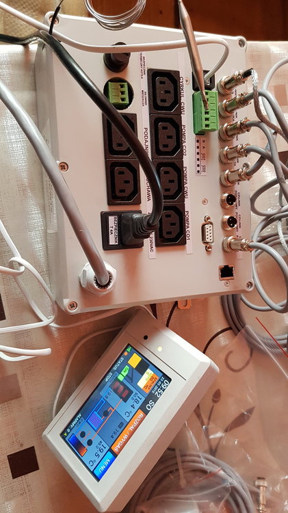

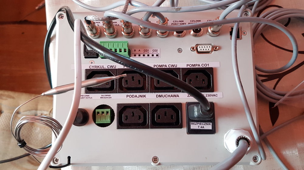

Witam jako że nie znalazłem wątku na temat sterownika SKZP-04 postanowiłem założyć może wiele osób interesuje ten sterownik od Firmy Timel odnosząc się trochę do SKZP-02 którego też jest posiadaczem mam też już SKZP-04 i myślę że trochę informacji mam już na jego temat to mogę się Podzielić z wami. Zachęcam do Komentowania -
